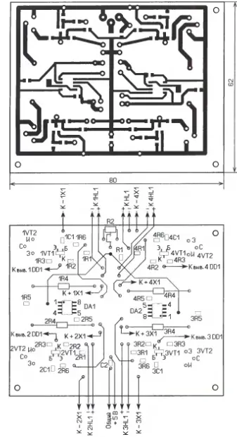

Большинство деталей аналоговой части прибора размещены на печатной плате из односторонне фольгированного стеклотекстолита толщиной 1,5...2 мм, чертеж которой показан на рис. 2. Здесь в основном применены элементы для поверхностного монтажа - постоянные резисторы РН-12 и конденсаторы (1С1-4С1) - типоразмера 0805. Полевой транзистор IRF740 заменим на IRFZ44, IRL2505 и аналогичные. Под-строечный резистор - СП5-2, но подойдет и СПЗ-19, постоянные резисторы 1R4, 2R4, 3R4, 4R4 (МЛТ, С2-23) и полевые транзисторы установлены на стороне платы, свободной от печатных проводников.

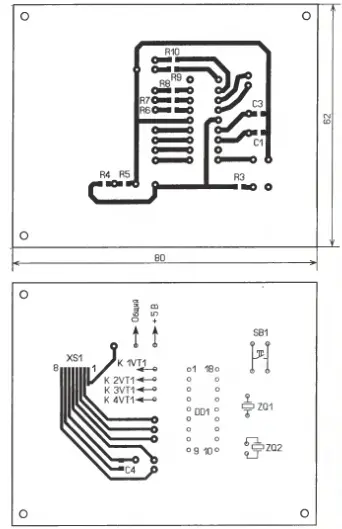

Элементы цифрового узла и ЖК индикатор смонтированы на печатной плате из двусторонние фольгированно-го стеклотекстолита толщиной 1,5... 2 мм, чертеж которой показан на рис. 3. Здесь также применены резисторы для поверхностного монтажа типоразмера 0805, кварцевый резонатор ZQ1 - HC-49S, ZQ2 - "часовой". Микроконтроллер устанавливают в панель. Внешний вид собранной платы показан на рис. 4.
