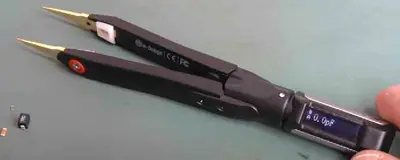

На рис. 1 показан пример того, как развивается инженерная мысль по созданию измерительных пинцетов-тестеров [1]. Можно, конечно, приобрести простой пинцет [2] как приставку к тестеру, но у него ограниченные функциональные возможности. Возможно ли своими руками сделать нечто подобное по крайней мере не хуже промышленных аналогов? Конечно, можно!

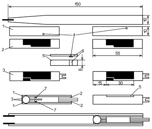

Перед началом работы внимательно изучите чертёж в программе SP5, который иллюстрирует рис. 2, чтобы понять все нюансы и этапы фактического воплощения в металл этого проекта. Заготовки деталей 1, 2 и 3 до обработки одинаковы, их длина - 55 мм, ширина - 10 мм.
Чертёж конструкции прибора в программе SP5
Рис. 2. Чертёж конструкции прибора в программе SP5
На чертеже показаны только контрольные размеры (более точно их можно увидеть в программе SP5 c помощью инструмента "Измеритель"). Кроме того, вы вправе отказаться от вилкообразного выступа крепления выходящих проводов на детали 3, увеличить или уменьшить размеры полости, образуемой деталями 2 и 3. И всё же, по собственному опыту пользования пинцетом, рекомендую выступ на детали 3 даже увеличить до длины не менее 1,5 см. Так провода можно легче и прочнее закрепить.
Чёрные многоугольники внутри деталей 2 и 3 (в программе SP5) - это части, которые необходимо удалить, например выпиливанием, для формирования пустого отсека ещё до склейки.
В детали 1 отверстия 4 для штифта поворотной крышки 5 сделаны на двух деталях зеркально! Это необходимо для правильной наклейки шаблонов и сверления сквозных отверстий в уже склеенном блоке закреплённого конца.
Обратите внимание! Прямоугольники 7 на детали 2 - будущие упорные выступы, чтобы при закрывании крышка не проваливалась внутрь.
Прямоугольник 6, примыкающий снизу к крышке отсека - накладка для штифта. Именно по границе стыковки детали крышки и прямоугольной заготовки накладки будет сверлиться отверстие оси вращения!!!
Увеличьте масштаб изображения деталей 2 и 3 в программе SP5. Там, где находится упорный выступ 7, вы увидите, что концевая плоскость крышки имеет скос, а ответная часть деталей 2 и 3 - обратный скос. Это - будущая защёлка крышки.
В деталях 2 и 3, в районе примыкания противоположного конца крышки, запланировано сделать выборку по огибающей. Это необходимо, чтобы прямоугольный конец крышки свободно заходил внутрь отсека, не цепляя его стенки. Нижний край крышки 6, примыкающий к выборке можно сточить под углом 65 градусов, верхняя сторона должна остаться изначальной длины. Все зазоры снаружи сохранятся прежними, а нижняя скошенная часть торца крышки будет ложиться на дно полости не углом, а всей своей плоскостью.
При показанных на чертеже размерах крышка будет открываться на угол 65 градусов. Это результат компромисса между общей высотой пинцета и необходимостью сделать достаточную площадку для пальца от оси поворота крышки до ответной стенки отсека. Можно было бы переместить ось вращения дальше от защёлки замка и крышка открывалась бы на угол больше 90 градусов (не упираясь краем в дно полости), но тогда рычаг открывания уменьшится настолько, что крышку невозможно будет открывать или приходилось бы применять чрезмерные усилия. Увеличивать высоту пинцета до габаритов, позволяющих с текущими размерами крышки открывать её на больший угол, но в ущерб эргономике - тоже не лучший выход. Опыт эксплуатации пинцета показал, что и угла открывания в 65 градусов, длины и ширины крышки, а также внутреннего объёма хранилища образцового конденсатора (о нём сказано далее) достаточно для комфортного пользования внутренним отсеком.
И последнее. После склейки всех элементов пинцета завершающим этапом будет высверливание отверстия в закрепленном конце до диаметра, который бы вписался в расстояние между рычагами. Общая толщина склеенной детали закреплённого конца будет около 10 мм. Одна пластина стеклотекстолита имеет толщину 1,5 мм. В пакете шесть пластин суммарно дадут 9 мм, плюс немного клея - итого почти 10 мм. После чистовой обработки надфилем места сверления должна получиться полукруглая выемка. Операцию по её изготовлению в принципе можно и не выполнять. Но, она позволит сделать пинцет красивее, легче, а прочностные характеристики при этом сохранятся, как если бы отверстия не было. Тем более операция эта крайне проста и не вызовет сложностей. Помните, правильно отверстия большого диаметра в пластичных материалах высверливаются минимум в два этапа. Сначала направляющее отверстие тонким сверлом, а затем со всё большим диаметром до получения требуемого диаметра.

Обратите внимание, что две заготовки детали 3 закрепленного конца имеют наружный выступ с прорезью посередине. В финале он будет выполнять роль фиксатора выходящих проводов и закроется для красоты термоусаживаемой трубкой. Совокупность принятых конструктивных мер уменьшит изгиб проводов и увеличит срок их службы.
При выводе чертежа на печать проделайте в программе SP5 следующие операции. Снимите галочки со всех слоёв, кроме М2. Именно на этом слое находится чертёж деталей пинцета и только он должен быть напечатан. Остальные слои содержат вспомогательную информацию. Цвет слоя М2 установите чёрным. Тогда полученные шаблоны будут максимально контрастными.
Под двумя чертами находится рисунок промежуточного результата склейки закреплённого конца, а в самом низу -каким должен получиться пинцет к этапу окрашивания. Все отверстия для штифта на чертеже также являются шаблонными и выводились с точностью до 0,1 мм. Смело используйте их при сверлении (для большей точности на слой М2 перенесено только внутреннее кольцо меньшего диаметра). Внешнее кольцо большего диаметра использовано для облегчения прочтения чертежа и находится на слое М1. На слое К1 показаны габаритные размеры деталей. На слое Ф - нумерация деталей согласно описанию в данной статье.

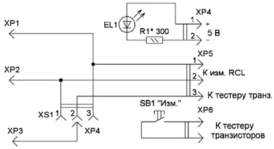

Пинцет планировалось использовать также с популярным у радиолюбителей прибором - тестером транзисторов и других полупроводниковых приборов. Подключают пинцет к прибору по трёхпроводной схеме (рис. 4). Третий провод подведён к средней цанге. Это позволило быстро, не отключая пинцета от транзистор-тестера, проверять обычные транзисторы в корпусах ТО-92, ТО-220. Достаточно всеми выводами транзистора коснуться ответных контактов цанговой колодки.
Схема подключения пинцета к прибору
Рис. 4. Схема подключения пинцета к прибору
Если изготовить дополнительный щуп, один конец которого будет выполнен в виде иглы, вставляющейся в среднюю цангу разъёма, с помощью пинцета станет возможным легко измерять параметры и SMD-транзисторов! Более того, фактически были успешно протестированы транзисторы и диоды (пары с общим катодом или анодом), установленные на платах, без их предварительного выпаивания. Лишь в одном случае прибор не смог определить наличие диода, встроенного в полевом транзисторе. Исправность же самого транзистора и его параметров была показана правильно.
Вот так изначально простой инструмент обрёл функциональность, превышающую таковую у промышленных аналогов, и очень облегчил жизнь.
В принципе, пинцет можно ещё усовершенствовать, добавив осветительный светодиод белого свечения, разместив его в высверленной выборке между рычагами. К пинцету подвести обрезок USB-кабеля, имеющего четыре провода и экранирующую оплётку, которую подключают к минусу источника питания (можно и самого прибора, а один из свободных проводов к плюсу питания). В итоге получится эстетически красивый вид конечного продукта (с одним кабелем, а не тремя раздельными проводами), а также подсветка места проведения измерений. Токоограничивающий резистор R1 подбирают под конкретный экземпляр светодиода, чтобы не превысить предельно допустимый для него ток.
Если планируется использовать пинцет только совместно с транзистор-тестером, вмзамен светодиода можно установить кнопку и подключить её параллельно контактам кнопки (или энкодера в зависимости от модели) прибора, отвечающей за старт процедуры измерения. Особенно это будет удобно при измерении параметров SMD-транзисторов. Внешний вид готового пинцета показан на рис. 5.

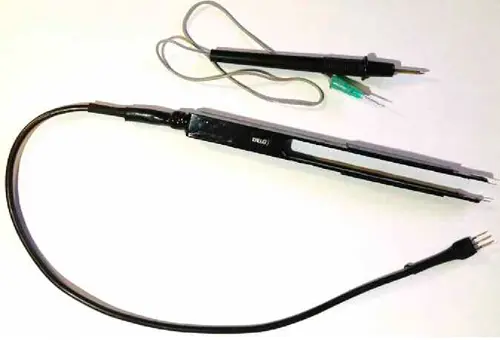

Рис. 5. Внешний вид готового пинцета
Перед первым применением пинцета по назначению не забудьте провести калибровку вашего измерительного прибора (LC-метра, тестера, транзистор-тестера), чтобы он учёл новые паразитные ёмкости. А они появятся. Ведь как бы мы ни старались, сделать измерительные проводники короче 20...30 см не получится. Измеренная ёмкость у авторского экземпляра пинцета составила 38 пФ.
