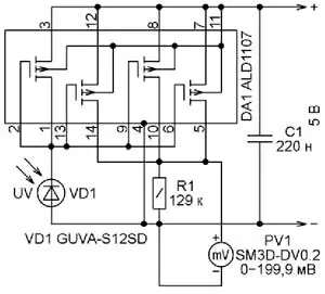

Для измерения УФИ обычно используют фотодиодные датчики. Но не всякий фотодиод для этого годится. Спектральная характеристика фотодиода должна как можно точнее воспроизводить нормировочную кривую для эритемы. Кроме того, он должен быть нечувствительным к видимой части спектра излучения Солнца, поскольку её интенсивность во много раз больше, чем в области нормировочной кривой для эритемы. У специально сконструированных для измерения УФИ фотодиодов чувствительность к видимому свету ослаблена на несколько порядков. При измерении УФИ видимый свет для них не помеха.
В предлагаемом вниманию читателей измерителе УФИ использован один из таких фотодиодов GUVA-S12SD [2]. Он достаточно "слеп" к излучению видимого спектра, а в диапазоне длин волн 240...370 нм имеет чувствительность 26 нА на единицу УФИ, относительно недорог и распространён.
Схема предлагаемого измерителя УФИ изображена на рисунке. В отличие от рекомендованной изготовителем фотодиода работы в короткозамкнутом фотовольтаическом режиме, реализованной, например, в [3], здесь он работает в фотодиодном режиме при обратном напряжении около 5 В. Это возможно, поскольку чувствительность (отношение фототока к вызвавшей его интенсивности облучения) в этих режимах одинакова [4]. Линейность преобразования интенсивности облучения в фототок сохраняется при УФИ от 0 до 15.
Схема измерителя УФИ
Рис. Схема измерителя УФИ
"Токовое зеркало" с трёхкратным отражением тока, построенное на сборке идентичных по параметрам р-канальных полевых транзисторов ALD1107 (DA1), усиливает фототок в три раза. Падение напряжения на резисторе R1 прямо пропорционально значению УФИ. Для исключения необходимости подборки этого резистора он должен иметь предельное отклонение от номинала не более ±0,5 %. На резисторе указанного на схеме сопротивления падает напряжение 10 мВ на каждую единицу УФИ. Его измеряет встраиваемый цифровой милливольтметр PV1 с пределом измерения 199,9 мВ.
Для питания прибора использован блок, аналогичный тому, схема которого изображена в [5] на рис. 3. Благодаря этому прибор можно питать как от сети переменного тока, так и от гальванического элемента напряжением 1,5 В. Это позволяет пользоваться им как в стационарных, так и в полевых условиях.
Фотодиод GUVA-S12SD можно заменить более точным, но менее чувствительным фотодиодом SG01XL-E5 [6]. Сопротивление резистора R1 в этом случае нужно увеличить до 417 кОм.
