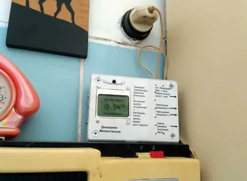

Первое, что я собрал на Arduino, это две метеостанции, которые и предлагаются к ознакомлению.
Первая метеостанция
Метеостанция
Метеостанция
Рис. 1. Метеостанция 1
Схема находится в файле Схема Метео1.xls (см. архив в конце статьи).
Транзисторы Т1-Т4 отключают питание при:
  • уменьшении напряжения аккумулятора менее 3в,
  •  истечении 3-х минут в режиме индикации 0, а также не дают отключится питанию, когда идёт установка календаря и времени.
Программа – в файле meteo1.ino.
Текст программы переполнен комментариями умышленно, так идёт освоение программирования. Логика разжёвана и его использую как справочник.

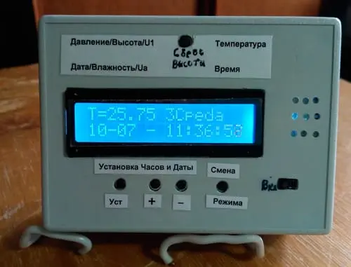

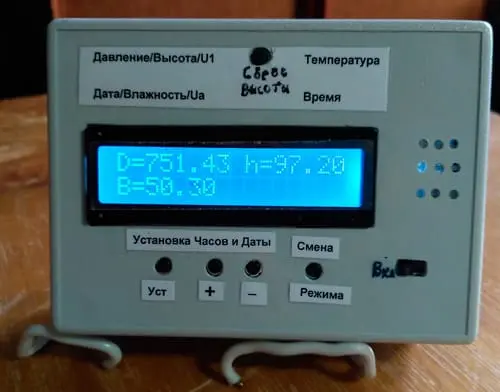

Вторая метеостанция
Здесь использован другой индикатор и интегральный метео-датчик давления, влажности, и температуры BME280.
Метеостанция
Рис. 2. Метеостанция 2
Схема находится в файле схема Метео_ст2.xls (см. архив в конце статьи).
К недостаткам можно отнести недоразряд аккумулятора, но около месяца станция работает без подзарядки.
Программа находится в файле meteo2.ino.
