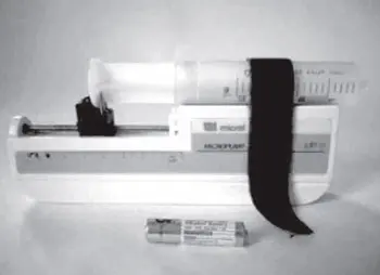

МН с питанием от Ni-Cd аккумуляторов
Рис. 2. МН с питанием от Ni-Cd аккумуляторов

Вторая разновидность модели MP-11 (версия v.5) собрана в корпусе, увеличенном по высоте за счет добавления батарейного отсека для шести элементов типоразмера ААА. Принципиальная схема версии v5 идентична предыдущей версии.
Конструктивной особенностью этой модели является использование гибкой печатной платы (ПП), сложенной пополам внутри корпуса. Проводники выполнены методом электролитического наращивания меди в углублениях ПП с последующим вжиганием. Этим объясняется очень высокая адгезия проводников. Они не отслаиваются даже при неудачном демонтаже деталей.

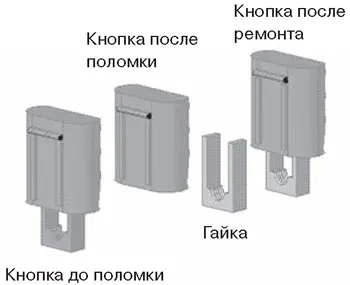

Из механических дефектов МН MP-11 самым частым является поломка резьбовой части кнопки каретки (рис. 4). Сама кнопка выполнена из термопластичной пластмассы и в нижней своей части имеет ходовую гайку с резьбой М4. Для обеспечения возможности установки каретки в любое положение резьба выполнена только на нижней половине гайки и имеет окно шире, чем диаметр ходового винта. Сама кнопка в каретке подпружинена, что обеспечивает прижим нарезанной части гайки к ходовому винту. При нажатии на кнопку происходит их расцепление. Каретка при этом получает возможность беспрепятственно перемещаться вдоль ходового винта. Это позволяет сопрягать шприц с МН. В самых узких местах гайки сечение пластмассы не превышает 1...2 мм2, что и обуславливает ее малую прочность. Для ремонта кнопки рекомендуется изготовить деталь (рис. 5) из листового дюралюминия и вплавить ее горячим паяльником в кнопку, вид которой после такого ремонта показан на рис. 6. Предварительно в ней необходимо просверлить 3-4 отверстия диаметром 2 мм и глубиной 5 мм. Перегородки между отверстиями можно не удалять. Они все равно расплавятся, и лишняя пластмасса будет выдавлена. После остывания ее необходимо срезать и проверить перпендикулярность гайки и ходового винта.
Ремонт кнопки каретки
Рис. 4. Ремонт кнопки каретки
Чертеж детали для ремонта кнопки
Рис. 5. Чертеж детали для ремонта кнопки
Восстановленная кнопка
Рис. 6. Восстановленная кнопка
Если же возникнет необходимость изготовления новой кнопки, то необходимо обратить особое внимание на небольшой выступ на задней (не касающейся шприца) поверхности кнопки. На первый взгляд этот выступ кажется излишним, только затрудняющим изготовление кнопки. На самом деле он выполняет очень важную функцию. После установки шприца он не позволяет гайке смещаться вниз и ее соединение с ходовым винтом становится неразъемным. Это значительно уменьшает износ гайки и обеспечивает необходимый упор для торможения двигателя при окончании шприца, что, в свою очередь, приводит к срабатыванию аварийной сигнализации. При отсутствии этого выступа происходит отжатие гайки от винта, перескок ее на соседние нитки резьбы и, в конечном счете, отсутствию сигнализации. Аналогичная картина возникает и при слишком большом токе через якорь.

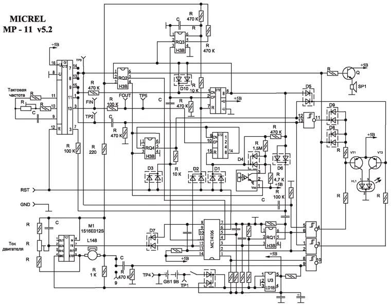

Существует еще одна версия модели MP-11 v5.2. Она имеет идентичные корпус и механизм, а отличается схемой (рис. 7) и ПП. Печатная плата выполнение в гибком исполнении, да и большинство деталей применяется для SMD-монтажа. Но надежнее от этого она, к сожалению, не стала. Для МН с этой платой поистине бичом стали керамические SMD-конденсаторы. Из-за их низкого качества, а, может быть, и отклонений в процессе их пайки, у них постоянно наблюдаются обрывы выводов. А так как они имеют емкость порядка 0,1 мкФ, то проверить их тестером затруднительно и приходится присоединять параллельно малогабаритные навесные керамические конденсаторы.
Принципиальная электрическая схема модели МР-11, v5.2
Рис. 7. Принципиальная электрическая схема модели МР-11, v5.2
Еще одним серийным дефектом данной разновидности МН стал массовый выход из строя интегральных стабилизаторов напряжения в корпусе SOIC-8. По аналогии с вышеописанными схемами можно предположить, что это те же LP-2951 (100 мА Low-Dropout Voltage Regulator), только в SMD-корпусе.
Работа приборов данной версии отличается от описанной выше только тем, что при включении происходит самотестирование, следуют три красные вспышки светодиода, сопровождаемые звуковыми сигналами, причем третий сигнал длиннее двух предыдущих. Следующие вспышки становятся зелеными, что свидетельствует о нормальной работе. Запуск двигателя происходит также после 32-й вспышки светодиода.

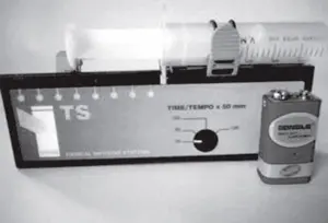

Изделия итальянской фирмы MEDIS (Medical Infusion Systems) модели INFUSA TS (рис. 8) характеризуются гораздо более высокой надежностью, но и меньшим временем работы с одной батареей. Последнее обусловлено использованием в качестве источника питания батареи 6F22 (аналог КРОНА или КОРУНД). В целом же устроены они по тому же принципу, что и рассмотренные ранее. Схема МН этой модели приведена на рис. 9. Отличается лишь датчик угла поворота. Он реализован на муфте с тремя выступами, на которых закреплены магниты. В непосредственной близости от них находится геркон. Сигнал с него при повороте муфты сбрасывает таймер и отсчет времени начинается сначала.
МН фирмы MEDIS, модель INFUSATS
Рис. 8. МН фирмы MEDIS, модель INFUSATS

Время паузы между запусками двигателя можно регулировать с помощью переключателя SW3, шлиц которого выведен на боковую панель МН. Для этого в комплект входит специальная пластмассовая отвертка, утопленная в корпусе МН. Прибор имеет четыре скорости - 50 мм за 6, 8, 10 и 12 часов.
При отсутствии вращения ходового винта в течение нескольких секунд включается аварийная сигнализация.
К основным дефектам данного типа приборов можно отнести попадание содержимого шприца внутрь МН и образование утечек между проводниками ПП. Для их удаления необходимо разобрать устройство, промыть пластмассовые детали ходового винта горячей водой с мылом и высушить феном. ПП промывают ацетоном с помощью щетки 2-3 раза и тоже сушат феном. Ацетон, используемый для этого, не должен содержать примесей и давать осадок или разводы после высыхания.
Для промывки ацетоном и водой необходимо использовать разные щетки.
После сборки механизма ходовой винт можно смазать небольшим количеством медицинского вазелина. При сборке следует уделить особое внимание герметизации прибора. Ее проводят с помощью силиконового герметика (желательно белого цвета), расфасованного в тюбики по 25...100 г. Его наносят по всему периметру стыков половин корпуса. После затяжки винтов излишки герметика удаляют. Если же герметизацию не проводить, то первые же несколько капель препарата, попавшие внутрь, приведут МН в неработоспособное состояние.
Особое внимание необходимо уделять состоянию контактов батарейного отсека. Очень часто из-за электрохимической коррозии образуется очень прочная пленка окислов, полностью изолирующая выводы батареи. Контакты следует зачистить мелкой шкуркой или надфилем. После этого их полезно облудить, но без использования активных флюсов. Последние только ускоряют коррозию контактов.

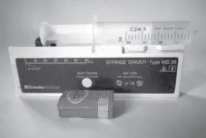

Из модельного ряда МН английской фирмы GRASEBY MEDICAL можно отметить две - MS-18 и MS-26. Их внешний вид показан на рис. 10. Внешне модель MS-18 отличается лишь отсутствием переключателя скорости. Ее схема приведена на рис. 11. Позиционные обозначения конденсаторов и диодов дано условно и может не совпадать с заводской. На микросхеме IC1 собран RS-триггер включения-выключения прибора, на IS2 - тактовый генератор и делитель частоты таймера, а на IS3 - усилитель-формирователь импульсов для индикаторного светодиода. Последний включен через конденсатор, что обеспечивает кратковременную (несколько миллисекунд) поочередную вспышку двух его красных кристаллов, включенных встречно-параллельно. Это повышает экономичность узла индикации. На транзисторе TR4 собран генератор тока, стабилизирующий ток через двигатель и уменьшающий зависимость числа его оборотов от степени разряженности батареи питания.
МН компании GRASEBY MEDICAL
Рис. 10. МН компании GRASEBY MEDICAL

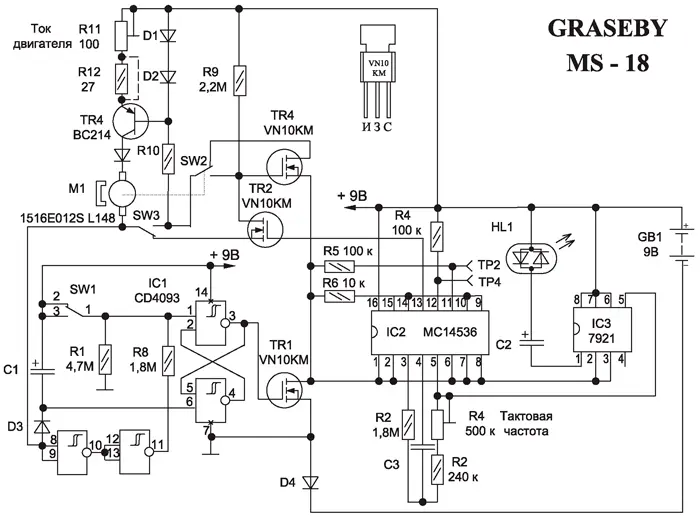

Принципиальная электрическая схема модели GRASEBY MS-18
Рис. 11. Принципиальная электрическая схема модели GRASEBY MS-18
Хочется отметить, что во всех описанных МН использованы микроэлектродвигатели 1516E012S L148 производства Германии. Напряжение, при котором их якорь начинает вращаться, составляет 1...1,5 В, поэтому без стабилизатора тока скорость их вращения сильно зависела бы от напряжения питания. "Силовыми" ключевыми элементами здесь являются n-канальные МОП транзисторы VN10KM. Из-за большого запаса по коммутируемому току выходов их из строя не наблюдалось, чего, к сожалению, нельзя сказать о микропереключателях. Особенностью датчика поворота этих МН является использование микропереключателей с подпружиненным рычагом и муфты с тремя выступами. Муфта закреплена на выходном валу редуктора так, что при вращении выступы нажимают на рычаг, связанный с микропереключателем SW2. Его срабатывание останавливает двигатель и перезапускает таймер. Несмотря на применение высококачественных микропереключателей с позолоченными контактами, их долговечность невысока. Найти подходящие для замены очень непросто. Поэтому выходом из ситуации может послужить перестановка. Благо, что в качестве SW1 и SW3 использованы аналогичные изделия. Так как они коммутируют малые токи, нагрузка у них активная и используются они гораздо реже, чем SW2, поэтому их ресурс расходуется не так быстро. Подпружиненный рычаг переставляют очень аккуратно, стараясь не повредить очень хрупкие пластмассовые выступы на корпусах микропереключателей. При их пайке нежелательно использовать жидкий флюс. При попадании внутрь их корпусов удалить его будет очень трудно. Пайку следует проводить с минимальным количеством припоя и канифоли.
Схемной особенностью этих МН является использование защитного германиевого диода в минусовой цепи питания. Помимо защиты от неправильной полярности питающего напряжения, он также служит слаботочным предохранителем. Так как максимальный ток точечных германиевых диодов мал, подобные диоды при выходе из строя разрывают цепь питания МН. Подобный диод вполне можно заменить на Д9, который подходит по размерам и характеристикам. Использовать кремниевые диоды нежелательно, т.к. у них больше прямое падение напряжения на открытом переходе. Это приводит к менее полному использованию батареи, емкость которой и так невысока. Заменять диод перемычкой также нежелательно, т.к. конструкция батарейного отсека позволяет устанавливать батарею двумя способами - с правильной и обратной полярностью. При неправильной установке устройство может выйти из строя.
Включение питания прибора производится нажатием и удержанием в течение пяти секунд кнопки на боковой поверхности корпуса. При этом срабатывают два микропереключателя (SW1 и SW3) и включается микроэлектродвигатель. В течение пяти секунд он вращает ходовой винт. Это необходимо для плотного контакта каретки с поршнем шприца. После этого начинается отсчет выдержки, что индицируется периодическими вспышками светодиода. Скорость перемещения каретки одна - 5 мм/час и устанавливается с помощью резистора R4.
К недостаткам данной модели можно отнести то, что у нее отсутствует звуковая сигнализация окончания инъекции, пониженного напряжения питания и безостановочного вращения двигателя. Любая из этих неисправностей приводит лишь к "тихому" выключению прибора. Поэтому при эксплуатации нужен постоянный контроль за его работой.
Вышеуказанные недостатки были устранены разработчиками в модели MS-26 (рис. 12). "Сердцем" устройства является микропроцессор ETL9421N со встроенным ПЗУ (1К х 8) и ОЗУ (64 х 4).
