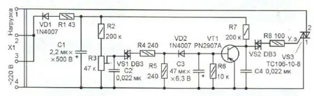

Предлагаемое устройство (его схема показана на рис. 1) отключит нагрузку от сети, если её напряжение превысит заранее установленное пороговое значение, и автоматически подключит снова, когда оно станет меньше порогового.
Рис. 1
Основа устройства - два релаксационных RC-генератора на динисторах: первый - на VS1 и элементах R2, R3, С2, второй - на VS2 и R7, С4. Они формируют импульсы в моменты, когда в процессе зарядки напряжение на конденсаторе С2 (в первом генераторе) и С4 (во втором) достигает значения, равного напряжению открывания соответствующего динистора(подробнее о работе такого генератора можно прочитать в статье "Из деталей энергосберегающих люминесцентных ламп", опубликованной в "Радио", 2012, № 6, с. 26).
Генераторы питаются от выпрямителя на диоде VD1 со сглаживающим конденсатором С1. Резистор R1 ограничивает бросок зарядного тока этого конденсатора при подключении устройства к сети. Если её напряжение ниже порогового значения, первый генератор (на динисторе VS1) заторможен, а второй (на VS2) работает и его импульсы открывают симистор VS3. Поскольку частота их следования достаточно велика (несколько сотен герц), симистор открывается в начале каждого полупериода сетевого напряжения. Защищаемая нагрузка включена последовательно с симистором, поэтому практически всё напряжение сети поступает на неё.
При превышении напряжением сети установленного порога начинает работать первый генератор. Его импульсы через диод VD2 заряжают конденсатор СЗ, и транзистор VT1 открывается. В результате напряжение на конденсаторе С4 уменьшается до напряжения насыщения коллектор-эмиттер транзистора (доли вольта), второй генератор перестаёт работать и закрывшийся симистор VS3 отключает нагрузку от сети. Когда же сетевое напряжение становится меньше порогового, устройство возвращается в исходное состояние - напряжение сети вновь поступает на нагрузку. Порог срабатывания устройства устанавливают подстроеч-ным резистором R3.

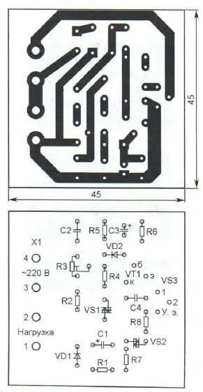

Рис. 2
Чертёж печатной платы показан на рис. 2, а внешний вид смонтированного на ней устройства - на рис. 3. Постоянные резисторы - МЯТ, Р1-4. С2-23, подстроечный - СПЗ-19а, конденсаторы С1 и СЗ - оксидные импортные, С2 и С4 - плёночные серии MSC или керамические К10-17 (их ёмкость может быть в пределах 0,015- 0,033 мкФ). Динисторы DB3, диоды 1N4007, транзистор PN2907A и конденсаторы С1, С2, С4 указанных на схеме типономиналов можно взять из вышедших из строя энергосберегающих КЛЛ (компактных люминесцентных ламп), конечно, при условии, что эти элементы исправны. СоединительХ1 - колодка клеммная винтовая Х977В04 (DG25C-B-04P), её можно заменить любой другой аналогичной, способной работать при напряжении 300 В и токе через контакты не менее тока нагрузки. Смонтированную плату помещают в корпус из изоляционного материала и закрепляют в нём термоклеем.
