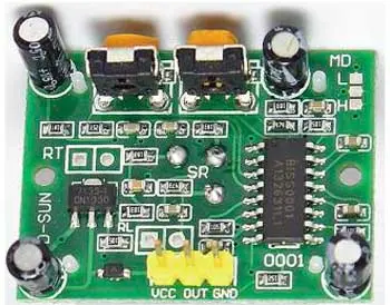

Модуль имеет "ночной" режим работы, но для этого требуется установить в него фоторезистор.
В Интернете можно встретить информацию о работоспособности модуля HC-SR501 при напряжении питания 20...30 В. Это не соответствует действительности, так как на его входе питания установлен оксидный конденсатор с номинальным напряжением 16 В. Поэтому разумно питать его напряжением не более 12 В.
Применённая в модуле микросхема формирует на своём выходе сигнал тревоги в уровнях трёхвольтной логики. Но между её выходом и выходным контактом OUT модуля включён резистор сопротивлением 1,5 кОм, поэтому нагрузочная способность модуля очень невелика.
В режиме одиночного срабатывания после первого обнаружения движущегося в чувствительной зоне предмета логический уровень напряжения на выходе модуля становится высоким и остаётся таким на 5...250 с (время удержания устанавливают при налаживании), другие возможные в этот период обнаружения игнорируются. По истечении времени удержания уровень выходного сигнала возвращается к низкому, но следующее обнаружение становится возможным лишь после восстановления свойств датчика (это время называют "мёртвым").
В режиме циклического срабатывания после первого обнаружения движения на выходе модуля также устанавливается высокий уровень на время удержания, однако дальнейшие срабатывания, произошедшие до истечения этого времени, начинают его отсчёт заново. В результате уровень на выходе остаётся высоким до тех пор, пока длительность паузы между последовательными обнаружениями движения не превысит время удержания.
На фотоснимках модуля, которые можно найти в Интернете, видна перемычка "MD", переставляя которую переключают режимы срабатывания. Однако в модуле, который имеется у автора, лишь обозначено место для её установки, а печатные проводники разведены так, что модуль всегда работает в режиме циклического срабатывания.
Датчик движения
Рис. 1. Датчик движения
Под "ночным" режимом работы подразумевается блокировка срабатывания модуля в светлое время суток. Эта полезная функция позволяет экономить как электроэнергию, так и ресурс источников света. Для её реализации в отверстия, помеченные на плате модуля как "RL" (рис. 2), необходимо впаять фоторезистор. Никаких данных о его характеристиках и особенностях режима автору найти не удалось, однако установка фоторезистора GL5516 с темновым сопротивлением около 500 кОм дала вполне удовлетворительный результат. Срабатывать в светлое время суток модуль перестал, поэтому дальнейшие исследования в этом направлении не проводились.
Плата модуля
Рис. 2. Плата модуля

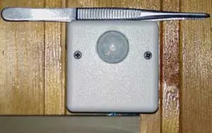

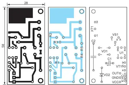

Все детали автомата, за исключением модуля HC-SR501, размещены на печатной плате размерами 58x28 мм (рис. 4), с которой модуль соединён тремя проводами. Плата рассчитана на установку резисторов для поверхностного монтажа типоразмера 1206. Остальные детали - в обычном исполнении. Оксидный конденсатор C1 "уложен" на плату и приклеен к ней. Конденсатор C2 - К73-17 с номинальным постоянным напряжением 630 В или аналогичный импортный. Трёхконтактная винтовая колодка Х11 для подключения питающей сети и светильника EL1 - DG301 -5.0-03P-12. Всё устройство, внешний вид которого показан на рис. 5, помещено в стандартный корпус G515B размерами 66x66x30 мм.
Печатная плата
Рис. 4. Печатная плата
Внешний вид устройства
Рис. 5. Внешний вид устройства
