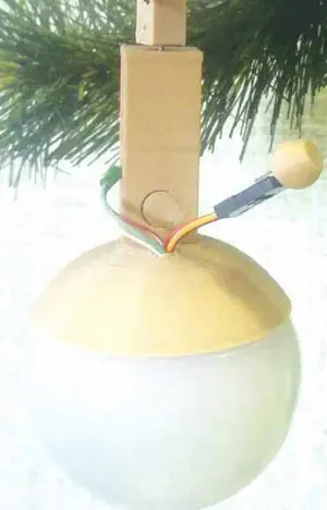

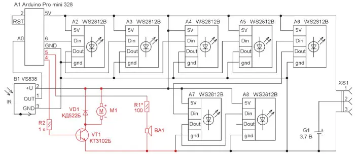

Статья продолжает тему конструирования новогодней игрушки, начатую автором в публикации [1], и рассказывает в основном об аппаратных изменениях конструкции, позволяющих разнообразить создаваемые эффекты иллюминации для ёлки. Внешний вид шара показан на рис. 1, а схема с изменениями, которые выделены цветом, - на рис. 2. Теперь шар дополнительно может исполнять мелодии и совершать вращательные движения, а управлять им можно с помощью приложения на смартфоне.
Внешний вид шара
Рис. 1. Внешний вид шара
Cхема с изменениями
Рис. 2. Cхема с изменениями

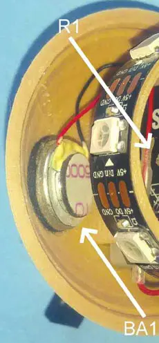

Дополнения реализованы в виде двух узлов. Элементы R1 и БА1 образуют акустический, а элементы R2, VT1, M1 и VD1 - механические узлы игрушки. Для управления ими выделены выводы 5 и 4 платы Arduino соответственно. В остальном схема осталась без изменений.
Рис. 3.
Рис. 4.

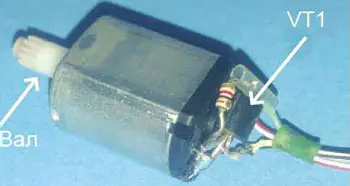

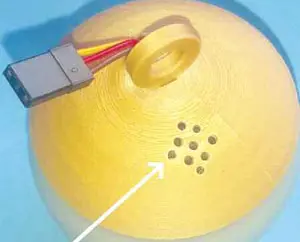

Динамическая головка BA1 (от сотового телефона) расположена (приклеена) на внутренней поверхности крышки шара. В ней предварительно высверлены девять отверстий диаметром 2 мм (рис. 3, рис. 4). Токоограничивающий резистор R1 запаян в разрыв одного из соединительных проводов головки и изолирован отрезком термоусаживаемой трубки. Элементы второго модуля монтируют на выводах двигателя (рис. 5) с таким расчётом, чтобы не выходить за два его габаритных размера (ширина и высота). Модуль электрически соединён с платой Arduino тремя гибкими проводами через отверстие в крышке (см. рис. 1). Шестерня на валу двигателя оставлена для более прочного сцепления с крюком шара. Двигатель извлечён из привода автомобильного CD-проигрывателя.

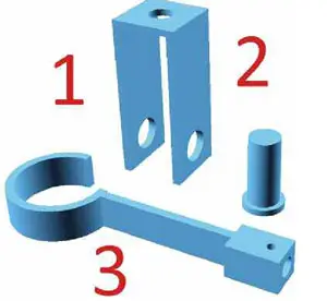

Дополнительные печатные элементы крепежа
Рис. 6. Дополнительные печатные элементы крепежа
Дополнительные печатные элементы крепежа представлены на рис. 6. Их размеры подобраны сообразно имеющемуся в распоряжении электромотору. Элемент 1 - скоба, она крепит статор мотора и весь шар к крюку 3. Пробка 2 крепит шар в скобе. Размеры подвеса шара можно существенно уменьшить, если использовать электромотор от сервопривода SG90, а имеющуюся крышку шара надо перепроектировать с учётом крепления корпуса мотора и напечатать заново. При этом не забыв предусмотреть отверстия и крепление для динамической головки.

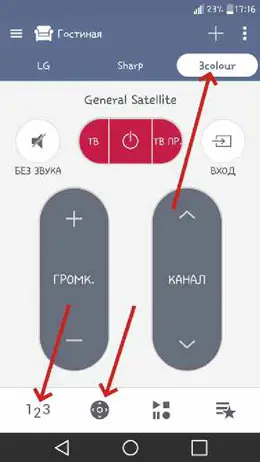

Приложение LG Quick Remote
Рис. 7. Приложение LG Quick Remote
Для управления игрушкой, наряду с пультом "Триколор", можно использовать приложение LG Quick Remote (рис. 7). Кнопки управления, симуляции кнопок реального пульта указаны стрелками. В новой версии скетча для эффектов шара - это кнопки 1-8 и "ОК". В телефоне автора (LG G4) приложение уже имеется в ПО. Варианты приложения также можно найти в [2].
