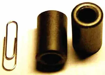

Сейчас в продаже появились ферритовые трубки зарубежных фирм с хорошими характеристиками, в частности, FRR-4,5 и FRR-9,5 (рис. 1), имеющие размеры dxDxL 4,5x14x27 и 9,5x17,5x35 мм соответственно. Последние трубки использовались в качестве помехоподавляющих дросселей на кабелях, соединяющих системные блоки компьютеров с мониторами на электроннолучевых трубках. Сейчас их массово заменяют на матричные мониторы, а старые выбрасывают вместе с соединительными кабелями.
Ферритовые трубки
Рис. 1. Ферритовые трубки
Четыре ферритовые трубки, сложенные рядом по две, образуют эквивалент "бинокля", на котором можно разместить обмотки трансформаторов, перекрывающих все КВ-диапазоны от 160 до 10 метров. Трубки имеют скруглённые грани, что исключает повреждения изоляции проводов обмоток. Их удобно скрепить вместе, обмотав широким скотчем.

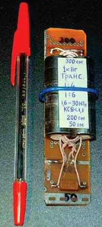

На рис. 2 показана практическая конструкция трансформатора, имеющего два выхода: на 200 Ом и 300 Ом.
Практическая конструкция трансформатора, имеющего два выхода
Рис. 2. Практическая конструкция трансформатора, имеющего два выхода
Трансформаторы можно разместить на подходящих размеров плате, защитив её от осадков любым практическим способом.
