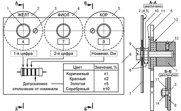

Устройство калькулятора для резисторов с цветовой маркировкой номиналов
Рис. 1. Устройство калькулятора для резисторов с цветовой маркировкой номиналов

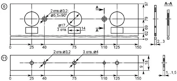

Устройство предлагаемого вниманию читателей калькулятора для резисторов с цветовой маркировкой номиналов поясняет рис. 1. Основа конструкции - пластмассовая панель 6 стремя прямоугольными окнами, через которые читают нанесённые на бумажные круги 2, 4, 5 (рис. 2) компоненты декодированного цветового кода. Круги наклеены на диски 7, вырезанные из картона и закреплённые с помощью гаек 10 и шайб 8 на винтах 9. Последние играют роль валиков, поворачиваемых ручками управления 1 в отверстиях планки-подшипника 11 (рис. 3). На панели 6 она закреплена двумя винтами 3 с гайками 14. На концах винтов 9 ручки управления зафиксированы установочными стопорными винтами 13. Для предотвращения самопроизвольного поворота дисков на винты 9 надеты войлочные шайбы 12 (торможение происходит благодаря трению их с одной стороны о поверхность панели 6, а с другой - о поверхность ручек управления 1). Для облегчения пользования калькулятором людям, впервые берущим его в руки, на панель 6 наклеены бумажные шильдики с соответствующими надписями.

Вводимый цветовой код устанавливают поворотом дисков 2, 4, 5 в положения, соответствующие порядку следования цветных колец на резисторе. В примере, показанном на рис. 1, диски установлены в положения, в которых на верхнем сегменте первого видна надпись "ЖЁЛТ" ("жёлтый"), второго - "ФИОЛ" ("фиолетовый"), а третьего - "КОР" ("коричневый"). При таком коде в первом (слева) и втором окнах появляются соответственно первая ("4") и вторая ("7") цифры номинального значения сопротивления резистора, в третьем - его третий элемент (последний ещё называют множителем), который надо просто приписать к получившемуся числу (47) справа. Поскольку третий элемент кода в нашем случае "0", сопротивление резистора равно 470 Ом.
Появление в третьем окне буквы "R" (соответствует третьему кольцу чёрного цвета) означает, что номинальное сопротивление резистора при тех же цветах первых двух колец - 47 Ом. Остальные надписи в окне "Номинал" обозначают следующее: "00" - число Ом в 100 раз большее (47+00 = 4700 Ом = 4,7 кОм); буква "к" - 47 кОм; "0к" - 470 кОм; "00к" - 4700 кОм = 4,7 МОм; "М" - 47 МОм; "0М" - 470 МОм; "00М" - 4700 МОм = 4,7 ГОм; "Г" - 47 ГОм.
Особо следует сказать ещё о двух цветах, которые могут иметь третьи кольца трёхэлементного кода. Это - золотой и серебряный. Но если в многоэлементных кодах (см. далее) кольца этих цветов используются только для кодирования величины допускаемого отклонения от номинального значения сопротивления (далее для краткости - допуска), то в трёхэлементном они обозначают десятичные числа, на которые надо умножить число, составленное из первых двух цифр: в первом случае это - 0,1, во втором - 0,01. Таким образом, если, как в предыдущем примере, первая и вторая цифры кода - соответственно 4 и 7, а в окне "Номинал" - число 0,1, то именно на него надо умножить 47, чтобы получить номинальное сопротивление резистора: 47·0,1 = 4,7 Ом. (Если бы цвет третьего кольца был серебряный, то номинальное сопротивление составило бы 4,7·0,1 = 0,47 Ом).
Тремя цветными кольцами кодируют номиналы резисторов, у которых допуск равен ±20 %. Для маркировки более "точных" резисторов используют цветовой код, состоящий из четырёх колец (последняя - четвёртая - несёт информацию о его величине: её серебряный цвет означает, что допуск равен ±10 %, а золотой - ±5 %); кольца других цветов в четырёхэлементном коде не используются. Например, если на резистор нанесены кольца оранжевого, синего, жёлтого и золотого цветов, то, установив диски в положения, в которых на их верхних сегментах видны надписи "ОРАН", "СИН" и "ЖЁЛТ" (в окнах - соответственно цифры "3", "6" и "0к"), его номинальное сопротивление равно 3 + 6 + 0к = 360 кОм, а допуск на отклонение от номинала (согласно табличке на панели прибора) - ±5 %.
