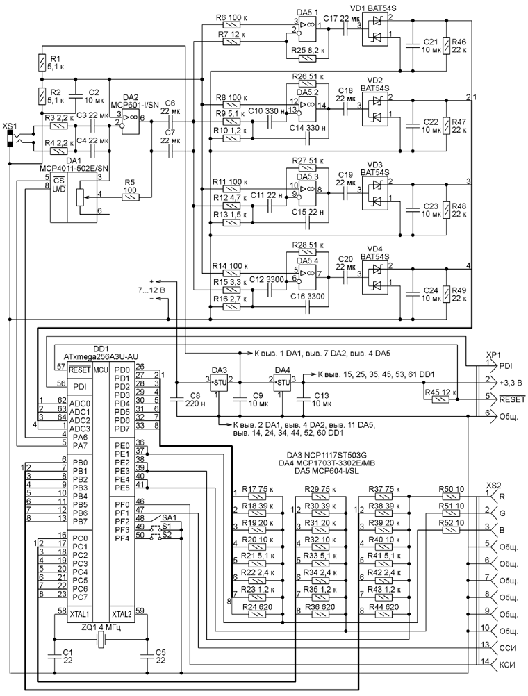

Принципиальная схема ЦДУ изображена на рис. 1. Его аналоговая часть не требует особых пояснений, так как построена на базе разработанной ранее и подробно описанной в [2] и [3]. Поэтому подробно рассмотрим устройство и работу лишь сопряжённого с ней синхронизатора, построенного на базе микроконтроллера ATxmega256A3U, который может быть заменён любым из ATxmega64A3U, ATxmega128A3U, ATxmega192A3U.
Рис. 1. Принципиальная схема ЦДУ
Микроконтроллер управляет работой цифровой АРУ, обеспечивая постоянство амплитуды сигнала на входах фильтров аналоговой части ЦДУ, формирует необходимые импульсы синхронизации и гашения для монитора. Он оцифровывает сигналы, поступающие с выходов аналоговой части ЦДУ, заполняет их паузы фоновой подсветкой и формирует цифровые выходные сигналы цветовых каналов R, G и B. Внешние ЦАП преобразуют эти сигналы в аналоговые, пригодные для подачи на видеовходы монитора.

Ввиду того что линии портов микроконтроллера ATxmega можно сконфигурировать как выходы с открытым истоком, было принято решение строить ЦАП по схеме с весовыми резисторами, более простой и компактной по сравнению с R-2R.
Например, ЦАП канала R состоит из восьми резисторов R37-R44, на которые подают напряжение питания микроконтроллера через последовательные ключи - выходные драйверы линий портов микроконтроллера с открытым стоком. Сумма токов, протекающих через замкнутые ключи и соединённые с ними последовательно резисторы, создаёт зависящие от преобразуемого кода падение напряжения на входном сопротивлении видеовхода монитора, равном 75 Ом. Для гашения видеосигнала открытый выходной ключ драйвера линии гашения соединяет выход ЦАП с общим проводом. При этом ток нагрузки линии гашения не превышает 10 мА, что вполне допустимо для неё.
ЦАП каналов G и B выполнены аналогично на резисторах R29-R36 и R17- R24 соответственно.

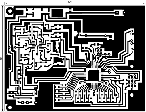

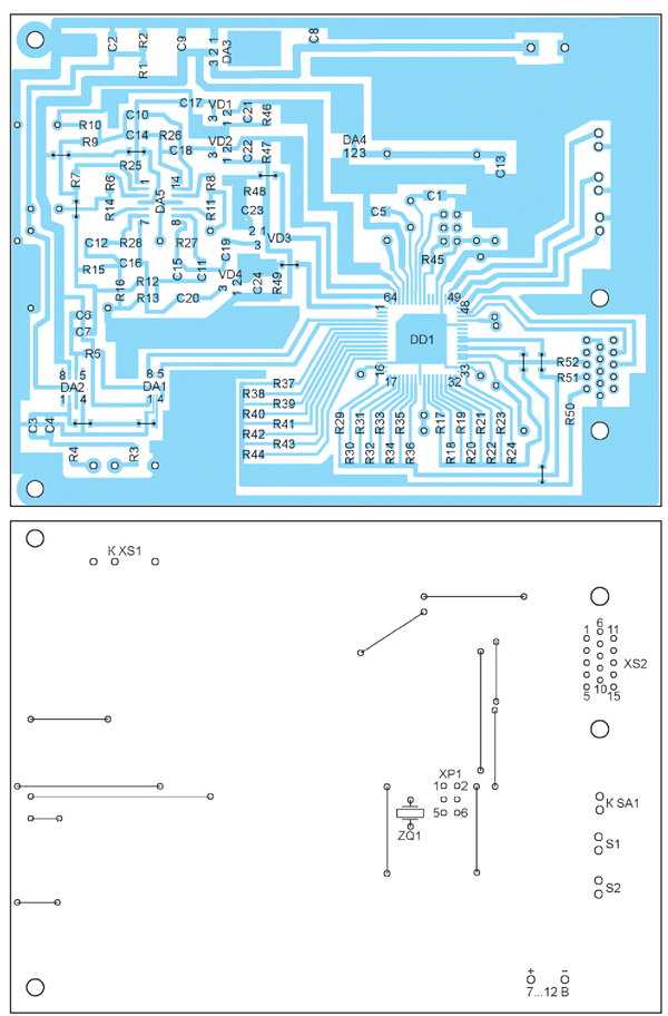

ЦМУ собрано на печатной плате размерами 93x123 мм, чертёж которой изображён на рис. 2, а схема расположения на ней элементов - на рис. 3. Установленные на плате элементы - для поверхностного монтажа, за исключением разъёмов ХР1 и XS2, кварцевого резонатора ZQ1, колодок для съёмных перемычек S1 и S2. Все резисторы и конденсаторы типоразмера 1206. Выключатель SA1, штекерное гнездо XS1 и разъём для подачи напряжения питания устанавливают на корпусе устройства.
Чертёж печатной платы ЦМУ
Рис. 2. Чертёж печатной платы ЦМУ
Схема расположения на лементов на плате
Рис. 3. Схема расположения на лементов на плате
