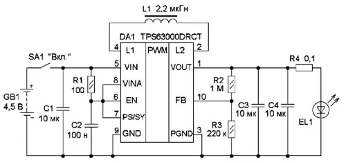

Схема фонаря
Рис. 1. Схема фонаря
Схема фонаря показана на рис. 1. Преобразователь построен по стандартной схеме, рекомендованной производителем. В схему также включены элементы, относящиеся к фонарю, - выключатель SA1, токоограничивающий резистор R4 и светодиод EL1. Резистивный делитель R2R3 задаёт выходное напряжение преобразователя. Сопротивление резистора R3 рекомендовано производителем, а сопротивление резистора R2 рассчитывается по формуле и для напряжения 3 В составляет 1 МОм. Резистор R4 - штатный, от фонаря, и расположен рядом со светодиодом, поэтому место на плате для него отсутствует. Если такого резистора в фонаре нет, чем грешат недорогие фонари определённых производителей, необходимо предусмотреть место под его установку.

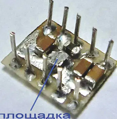

Как уже указывалось, расположение элементов и разводка печатных проводников имеют большое значение. Блокировочные конденсаторы, дроссель и микросхема должны быть расположены как можно ближе друг к другу. Резистивный делитель R2R3 обратной связи должен быть как можно ближе к выводу GND микросхемы преобразователя. Так как печатные проводники самой переходной платы уже имеют определённую длину, для более компактного размещения было решено элементы обвязки разместить на другой плате, такого же размера и расположенной под переходной. Плата - с двухсторонним расположением элементов, на верхней стороне расположены дроссель L1 и конденсаторы C1, C3, C4. На нижней стороне расположены резисторы R1-R3 и конденсатор С2. Чертёж платы показан на рис. 4,а и рис. 4,б, а внешний вид собранной платы - на рис. 5. Платы соединены между собой с помощью выводов-стоек, изготовленных из отрезков медного лужёного провода. Для дополнительного отвода тепла от микросхемы на плате с элементами в середине общей шины сформирована площадка из припоя, выровненная надфилем. После сборки двух плат она должна касаться теплоотводящей площадки переходной платы с нижней стороны, а между ними наносится теплопроводная паста. Всё это должно предотвратить перегрев микросхемы даже при значительном потребляемом нагрузкой токе.
Чертёж платы
Рис. 4. Чертёж платы
Внешний вид собранной платы
Рис. 5.  Внешний вид собранной платы

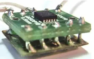

Поскольку возможности выбирать элементы определённых производителей не было, были установлены те, что были в продаже для поверхностного монтажа. Дроссель L1, конденсатор С2, резистор R1 - типоразмера 0805. Конденсаторы С1, С3, С4, резисторы R2, R3, R4 - типоразмера 1206. Штатный светодиод фонаря - неизвестного типа, белого свечения с теплоотводом. При подаче на него напряжения 3 В потребляемый ток был 200 мА, а при напряжении 2,8 В он уменьшался до 65 мА. При подаче напряжения устройство заработало сразу и налаживания не потребовало. Источник питания фонаря - батарея гальванических элементов напряжением 4,5 В. Преобразователь начинал работать с нижней границы интервала рабочих напряжений - 1,8 В. Внешний вид собранного устройства показан на рис. 6.
Рис. 6.  Внешний вид собранного устройства
