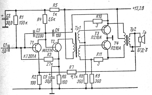

Усиление звуковой частоты может быть трансформаторным и бестрансформаторным, однотактным и двухтактным или мостовым. Раньше, практически все схемы были трансформаторными. Одна из них представлена ниже.
Трансфоматорная схема
Рис. 1. Трансфоматорная схема
Самым существенным недостатком был объем готового устройства и его вес. Естественно, что трансформатор требовалось мотать самостоятельно, что не каждый мог осуществить. Поэтому, большую популярность стали приобретать бестрансформаторные схемы и схемы, собранные на транзисторах.

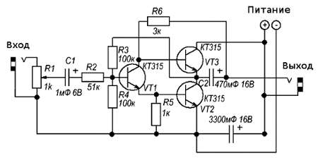

Схема простого УНЧ на транзисторах существенно выделяется своей компактностью и простотой сборки.
Рис. 2. Схема простого УНЧ на транзисторах
Запитывается вся схема от "Кроны" или источника постоянного напряжения 9В.

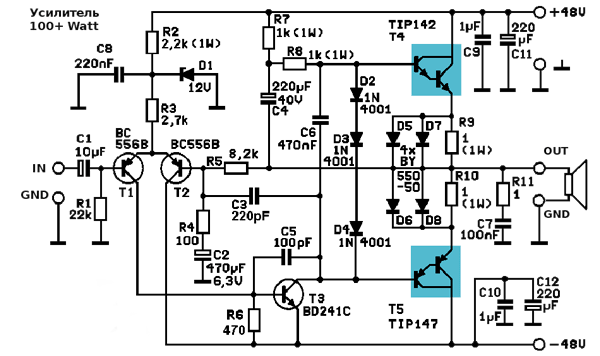

Следующая схема так же без трансформатора, но с большим количеством электронных компонентов.
Безтрансформаторная схема
Рис. 3. Безтрансформаторная схема

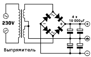

Она признана многими радиолюбителями, довольно таки проста в сборке. Выдаваемая мощность получается достаточно существенной, начиная от 100 Вт, чего уже вполне достаточно для серьезного усилителя. Соединив такой усилитель по мостовой схеме, вполне можно ожидать мощности до 500 Вт. Входное напряжение двуполярное при этом составляет около 45 – 50 Вольт. При желании запитать подобную схему от сети потребуется собрать дополнительно простенький двуполярный выпрямитель.
Двуполярный выпрямитель
Рис. 4. Двуполярный выпрямитель
