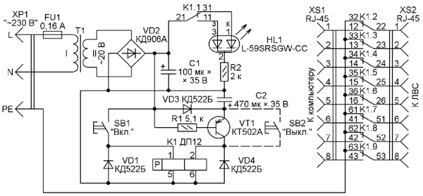

Идея, положенная в основу работы устройства защиты, схема которого изображена на рис. 1, проста. Оно подключает Ethernet-кабель к компьютеру только во время работы последнего, а при его выключении разрывает эту связь. Я исходил из того, что пользователь никогда не забудет подключить интернет-кабель, а вот отключить и заземлить его нередко забывает, и выбрал принцип "ручное включение/автоматическое отключение".
Схема устройства защиты
Рис. 1. Схема устройства защиты
Поскольку расстояние между контактами разъёмов RJ-45 всего 1,25 мм, что не преграда для электрического разряда напряжением в несколько киловольт, я принял решение при неработающем компьютере или при отсутствии необходимости соединения с сетью Интернет отключать все восемь проводов Ethernet-кабеля от компьютера и заземлять их. Для этого применил дистанционный переключатель ДП12 (K1) - поляризованное реле с двумя устойчивыми состояниями, имеющее 12 групп контактов на переключение [1]. Этого вполне достаточно для коммутации четырёх пар проводов и индикации режима работы.
Вилка XP1 включена в розетку того же сетевого разветвителя ("Пилота"), что и сетевая вилка компьютера. Поэтому при замыкании выключателя на "Пилоте" сетевое напряжение поступает на эти устройства одновременно.
Напряжение с обмотки II трансформатора T1, выпрямленное диодным мостом VD2, сглаживает конденсатор C1. Включается кристалл красного цвета свечения светодиода HL1. Он сигнализирует о том, что устройство защиты включено, но подключение компьютера к сети Ethernet разорвано - все контакты разъёма XS2, к которому подключён интерфейсный кабель, контактами дистанционного переключателя K1.2-K1.9 соединены с контактом защитного заземления (PE) сетевой вилки XP1. Но так происходит только в том случае, если контакты дистанционного переключателя K1 находятся в положении, показанном на схеме, а это при первом включении устройства вовсе не гарантировано. Чтобы привести контакты в нужное положение, может потребоваться после первого включения отключить устройство защиты от сети и вновь включить его. В дальнейшем эта процедура не потребуется.
После подключения устройства защиты к сети в нём через диод VD3 заряжается конденсатор C2. Транзистор VT1 закрыт, потому что напряжение на его базе благодаря падению напряжения на диоде VD3 положительно относительно эмиттера. Чтобы подключить Ethernet-кабель к компьютеру, необходимо нажать на кнопку SB1. При этом контакты дистанционного переключателя K1 перейдут в противоположное положение, соединив компьютер с Ethernet-кабелем, а свечение светодиода HL1 станет зелёным.
Сразу после отключения компьютера и устройства защиты от электросети выключателем на "Пилоте" транзистор VT1 откроется, так как напряжение на его базе станет отрицательным относительно эмиттера вследствие того, что конденсатор C2 заряжен. При открытом транзисторе напряжение конденсатора C2 будет приложено к обмотке 2-6 дистанционного переключателя, контакты которого перейдут в противоположное положение, отключив Ethernet-кабель от компьютера и заземлив его провода. Диоды VD1 и VD4 гасят выбросы напряжения самоиндукции на обмотках дистанционного переключателя.
При необходимости в устройство можно установить кнопку SB2, при нажатии на которую дистанционный переключатель разъединит компьютер и Ethernet-кабель, хотя питание останется включённым. Кнопки SB1 и SB2 должны быть без фиксации в нажатом положении. Следует помнить, что нажимать на них одновременно недопустимо, это опасно для дистанционного переключателя.

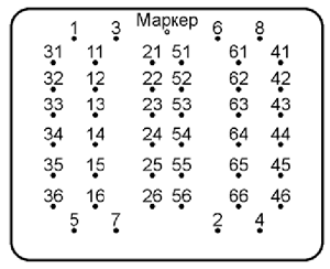

Я применил дистанционный переключатель ДП12 исполнения РС4.521.901 с рабочим напряжением обмоток 27 В. На рис. 2 показано расположение его выводов и их номера. Исходя из рабочего напряжения обмоток переключателя, трансформатор T1 выбрал с напряжением на вторичной обмотке около 20 В при токе нагрузки 100.150 мА. Этот ток потребляется только во время зарядки конденсаторов C1 и C2, всё остальное время трансформатор работает практически вхолостую, питая лишь светодиод HL1.
Расположение выводов дистанционного переключателя ДП12
Рис. 2. Расположение выводов дистанционного переключателя ДП12

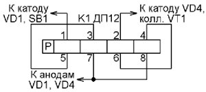

На схеме рис. 1 показаны только две из четырёх обмоток дистанционного переключателя ДП12. Используя все четыре обмотки, напряжение срабатывания любой модификации этого переключателя можно уменьшить вдвое, соединив обмотки попарно параллельно, как показано на рис. 3, или увеличить вдвое, соединив их попарно последовательно (рис. 4). При этом нужно строго соблюдать показанный на схемах порядок соединения выводов и приведённые выше рекомендации по изменению в соответствии с напряжением срабатывания переключателя напряжения на вторичной обмотке трансформатора T1 и ёмкость конденсаторов.
