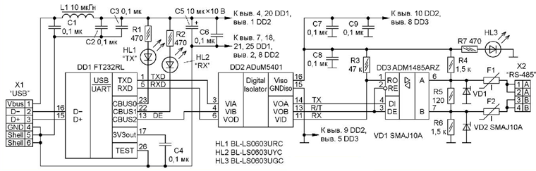

Для возможности подключения какого-либо прибора, оборудованного интерфейсом RS-485, к домашнему компьютеру или ноутбуку необходим, естественно, соответствующий преобразователь интерфейсов, например USB/RS-485. Подобные устройства широко распространены и подробно описаны в технической литературе. О варианте подобного преобразователя и пойдёт речь. Схема устройства приведена на рис. 1. В основе лежит "классическая" в подобных преобразователях популярная микросхема FT232RL (DD1). Она представляет собой специализированный, полностью аппаратно реализованный двухнаправленный преобразователь-конвертер USB/UART (UART -Universal Asynchronous Receiver-Transmitter - универсальный асинхронный приёмопередатчик) с полной поддержкой протокола USB. Микросхема требует минимальной внешней обвязки. Помимо этого, FT232RL имеет встроенную EEPROM объёмом 1024 байт и предоставляет весьма широкие возможности для пользовательского конфигурирования некоторых своих параметров и режимов работы. Например, можно выбрать режим работы от встроенного или от внешнего тактового генератора, переназна-чить функции выводов CBUS0-CBUS4 (на схеме показаны только задействованные CBUS0-CBUS2), включить инверсию сигналов UART и пр. Полную информацию о микросхеме можно получить из технической документации производителя [1]. Для конфигурирования можно использовать бесплатные утилиты MProg 3.5 и FT_Prog 3.0 c сайта производителя. С завода микросхема поставляется со штатной конфигурацией (прошивкой), в которой выбран режим работы от внутреннего тактового генератора, вывод СBUS0 (выв. 23) настроен на подключение светодиода, индицирующего передачу данных, CBUS1 (выв. 22) - для светодиода приёма данных, CBUS2 (выв. 13) - сигнал коммутации приём/ передача (DE - Driver Enable). В схеме на рис. 1 используется штатное включение микросхемы.
Схема устройства
Рис. 1. Схема устройства
Микросхема ADuM5401 (DD2) представляет собой цифровой изолятор сигналов, специально разработанный для применения в промышленных интерфейсах передачи данных. Согласно технической документации производителя, изолятор способен кратковременно выдерживать между входом и выходом разность потенциалов 2,5 кВ. Подробно эта микросхема описана в [2]. Она имеет четыре одинаковых, работающих только в одном направлении (вход- выход), изолированных канала:
- первый: выв. 3 - вход, выв. 14 - выход;
- второй: выв. 4 - вход, выв. 13 - выход;
- третий (на схеме не показан): выв. 5 - вход, выв. 12 - выход;
- четвёртый: выв. 11 - вход, выв. 6 - выход.
Помимо этого, ADuM5401 имеет также встроенный изолированный источник питания, по сути - интегральный трансформатор мощностью 0,5 Вт (при напряжении 5 В) для питания вторичной, изолированной стороны: выв. 16 - плюсовой вывод и выв. 15 - минусовый.
Микросхема ADM1485ARZ (DD3) - обычный приёмопередатчик дифференциального сигнала для стандарта RS-485/RS-422. Приёмник и передатчик могут коммутироваться независимо друг от друга. Для того чтобы включить передатчик, необходимо подать высокий уровень на выв. 3 (DE - Driver Enable - передатчик разрешён). Включение приёмника - инверсное, осуществляется подачей низкого уровня на выв. 2 (RE - Receiver Enable - приёмник разрешён). На схеме (см. рис. 1), как и в большинстве подобных схемных решений, выв. 3 и выв. 2 соединены для удобства вместе. Когда на линии R/T установлен высокий уровень, DD3 работает на передачу, а когда низкий - на приём информации. Выв. 1 (RO - Receiver Output) - выход приёмника. Выв. 4 (DI - Driver Input) - вход передатчика. Подробное описание этой микросхемы приведено в [3].

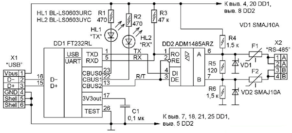

Устройство можно значительно упростить, отказавшись от гальванической развязки и входного фильтра питания. Схема упрощённого варианта показана на рис. 2.
Схема упрощённого варианта устройства
Рис. 2. Схема упрощённого варианта устройства

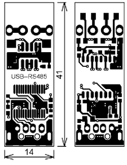

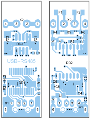

Чертёж печатной платы преобразователя
Рис. 3. Чертёж печатной платы преобразователя

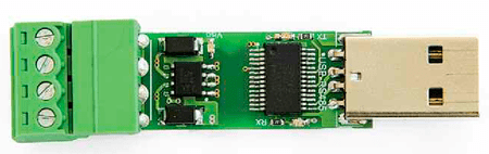

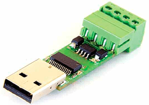

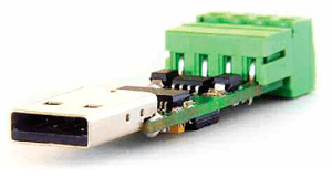

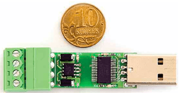

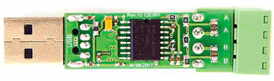

Чертёж печатной платы преобразователя приведён на рис. 3. Печатная плата максимально минимизирована под размер обычной "флешки" и выполнена на фольгированном с двух сторон стеклотекстолите FR-4 размерами 14x41 мм. Детали расположены с обеих сторон. На условно верхней стороне - разъёмы X1 и X2, микросхемы DD1 и DD3, цепи индикации R1HL1, R2HL2 и HL3, а также защитные диоды VD1 и VD2. Остальные - на условно нижней стороне платы. Расположение элементов показано на рис. 4. Все резисторы и конденсаторы, кроме С5, а также светодиоды применены типоразмера 0603. Конденсатор С5 - танталовый типоразмера Case A (размеры 3,2x1,6x1,6 мм) на номинальное напряжение 10 В. Разъём USB (X1) - USB-AR (DS1097-B) или аналогичный. Разъём X2 - ECH381R-04P со съёмной ответной частью EC381V-04P Самовос-станавливающиеся предохранители F1 и F2 - MF-USMF010 или аналогичные на ток срабатывания от 100 мА (размеры 3,2x2,5 мм). Дроссель помехопо-давления L1 - BLM21PG331SN1D. Однонаправленные защитные диоды-супрессоры VD1 и VD2 желательно заменить на двухнаправленные SMAJ10CA-TR в корпусе SMA/DO-214AC. Фото собранного устройства приведены на рис. 5 - рис. 10.
Расположение элементов на плате
Рис. 4.  Расположение элементов на плате
Устройство в сборе
Рис. 5. Устройство в сборе
Устройство в сборе
Рис. 6. Устройство в сборе
Устройство в сборе
Рис. 7. Устройство в сборе
Устройство в сборе
Рис. 8. Устройство в сборе
Устройство в сборе
Рис. 9. Устройство в сборе
Устройство в сборе
Рис. 10. Устройство в сборе

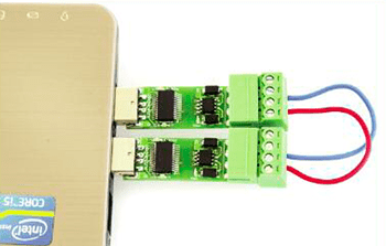

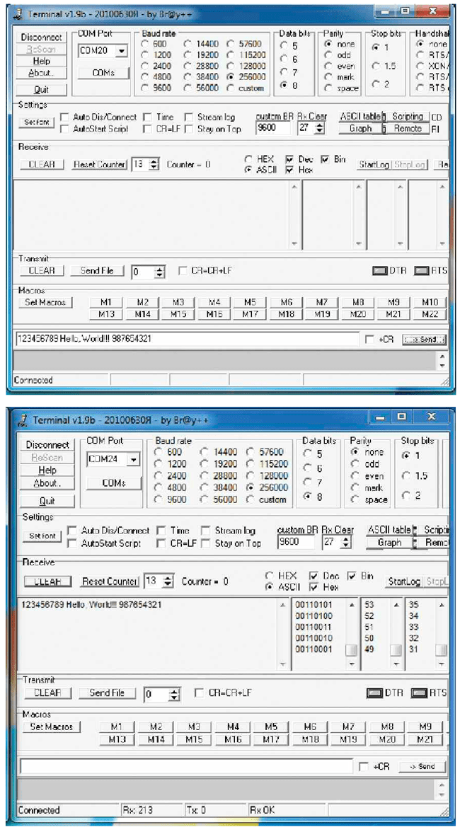

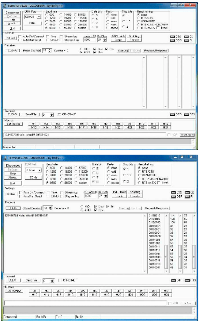

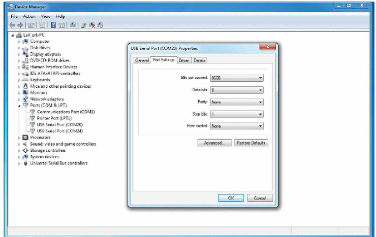

При первом подключении устройства к USB-порту компьютера потребуется установить специализированный драйвер, создающий виртуальный com-порт. Скачать драйвер можно по адресу http://www.ftdichip.com/ Drivers/VCP.htm с сайта производителя. После подключения правильно собранного преобразователя интерфейсов и установки драйвера в диспетчере задач Windows отобразится новое устройство USB Serial Port (COMxx) (рис. 11). Полностью проверить работоспособность устройства можно приёмом и передачей тестового сообщения. Это можно сделать, например, следующим способом. Потребуются два одинаковых преобразователя интерфейсов USB/RS-485 и любая программа-терминал, способная работать с com-портом. В качестве такой программы можно использовать утилиту Terminal1_9_b. Подключаем два преобразователя интерфейсов к USB-портам компьютера и проверяем появление новых устройств в диспетчере задач (рис. 11). Клеммы A и B преобразователей соединяем между собой проводами: A одного - к A другого преобразователя, B одного - к B другого (рис. 12). Далее запускаем два экземпляра программы Terminal1_9_b (рис. 13). Выбираем во вкладке COM Port нужный виртуальный COM-порт (порты должны быть выбраны разные) и нажимаем на экранную кнопку Connect (после нажатия название этой кнопки изменяется на Disconnect). В строке для сообщения любого из экземпляров программы набираем любое тестовое сообщение и нажимаем на кнопку Send. В случае, если оба устройства собраны правильно, в окне другого экземпляра Terminal1_9_b получим правильно переданное сообщение. На рис. 14 показаны приём/передача тестового сообщения на скорости 256 кбот.
Диспетчер задач
Рис. 11. Диспетчер задач
Подключение преобразователей интерфейсов к USB-портам компьютера
Рис. 12. Подключение преобразователей интерфейсов к USB-портам компьютера
Окна программы Terminal1_9_b
Рис. 13. Окна программы Terminal1_9_b
Приём/передача тестового сообщения
Рис. 14. Приём/передача тестового сообщения

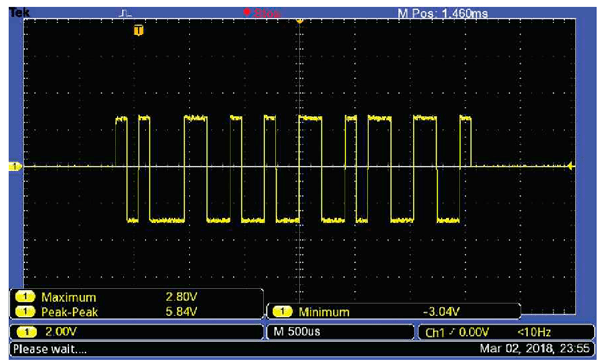

Помимо этого, проконтролировать работоспособность устройства можно с помощью осциллографа и всё той же программы-терминала. На рис. 15 приведена осциллограмма передачи сообщения 123, сигнал снят с клеммы A RS-485 относительно клеммы B.
Осциллограмма передачи сообщения 123
Рис. 15. Осциллограмма передачи сообщения 123
