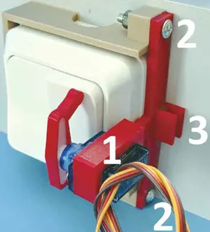

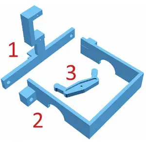

Иногда возникает потребность в организации временного дистанционного управления освещением в каком-либо помещении. В этом случае совершенно не хочется вносить какие-либо изменения в монтаж осветительной сети и её элементов, а также нарушать целостность отделочных покрытий помещения. Решить такую задачу можно, используя нехитрое приспособление (рис. 1), заменяющее человеческий палец. Оно состоит из стойки-скобы 1, в которую закреплён сервопривод SG90, двух винтов 2 (М4) с гайками для стяжки с хомутом и двух лепестков 3 для крепления аккумулятора с платой управления. При монтаже это приспособление накладывают на корпус выключателя и жёстко фиксируют его двумя винтами с помощью стяжки. Конструкция содержит три печатных элемента (рис. 2) - стойку 1, хомут 2 и качалку с рычагами 3. Автор проводил эксперименты с накладными клавишными выключателями серии "ЛАДОГА" артикулов SQ1801-0001-SQ1801-0012, рассчитанных на управление электрическими установками мощностью до 2200 Вт.
Внешний вид устройства
Рис. 1. Внешний вид устройства
Элементы конструкции
Рис. 2. Элементы конструкции

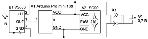

Схема приспособления
Рис. 3. Схема приспособления
Схема приспособления показана на рис. 3. Сигнал с ИК-пульта (или смартфона) принимает ИК-приёмник В1, и далее он преобразуется с помощью программы микроконтроллера платы А1 в управляющие сигналы для сервопривода А2. Качалка сервопривода имеет три устойчивых положения: "клавиша нажимается сверху"; "клавиша нажимается снизу"; "нейтральное". Последнее положение позволяет пользоваться выключателем в ручном режиме.
Монтаж элементов схемы повторяет монтаж элементов ёлочного шара с ИК-управлением из статьи [1]. Модуль А1 приклеен к поверхности Li-Ion аккумулятора размерами 5x37x39 мм из старого сотового телефона отрезком двухстороннего скотча. Вместо выключателя питания применён разъём Х1, это обеспечивает возможность пе-риодической подзарядки аккумулятора от внешнего источника питания.

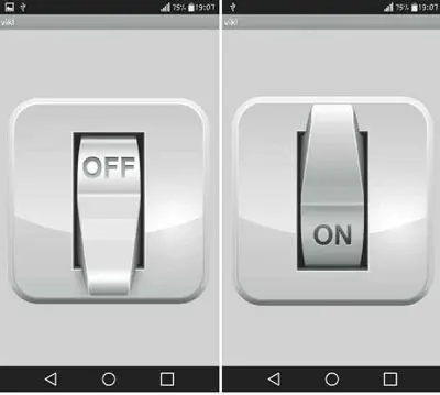

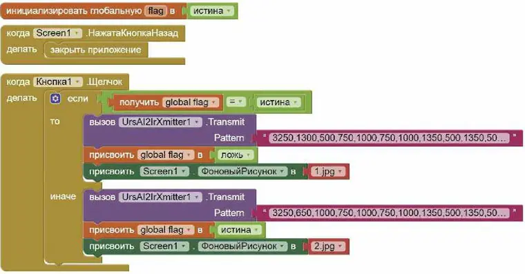

Тестовый скетч test_ik.ino позволяет одновременно управлять выключателем с помощью пульта "Триколор", нажимая на кнопки "1", "2", и из авторского приложения - с помощью смартфона (рис. 4). Для его написания использована среда MIT App Inventor 2. К сожалению, в ней нет встроенной возможности управлять ИК-портом смартфона, но, благодаря разработке немец-кого автора, можно добавить расширение в собственные проекты, ознакомившись с материалами в [2].
Вид приложения на сматрфоне
Рис. 4. Вид приложения на сматрфоне
Код получившегося тестового приложения
Рис. 5. Код получившегося тестового приложения
Код получившегося тестового приложения минимален и показан на рис. 5. Налаживание конструкции сводится к подбору значения переменной D=20;// - амплитуда нажатия клавиши выключателя, переменной angleServo = 90; // - переменная для хранения угла по во рота сервопривода нейтральное положение и значение аргумента функции delay(200); - длительность нажатия клавиши перед возвратом в нейтральное положение.
