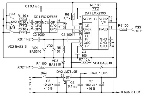

Установка коэффициента деления и выбор делителя осуществляется подачей логических уровней на входы МК. Схема устройства приведена на рис. 1.
Схема устройства
Рис. 1. Схема устройства
Микроконтроллер DD1 (PIC12F675) работает от внутреннего RC-генератора и тактируется импульсами с периодом 1 мкс. Описание семейства микроконтроллеров PIC12F675 и программных средств их программирования приведены в [1]. Стабилизатор напряжения питания +5 В собран на микросхеме DA2 (LM78L05) [2]. Конденсаторы С1, C5-C7 - блокировочные по цепи питания. Делитель частоты собран на микросхеме DA1 (LMX2306) [3]. Диоды VD1-VD4 предназначены для защиты входов микросхемы. Конденсаторы C2-C4 служат для развязки по постоянному току.
Переключателем SA1 выбирают диапазон делителя. Если на входе GP3 DD1 присутствует лог. 0 (подвижный контакт SA1 находится в нижнем по схеме положении), включён диапазон 10 Гц...100 МГц, если же лог. 1 (подвижный контакт SA1 - в показанном на схеме верхнем положении), то включён диапазон 10...500 МГц.
Переключателями SА2, SА3 выбирают коэффициент деления делителя:
-для диапазона 10 Гц...100 МГц:
на входах GP4, GP5 присутствует лог. 0 - К = 10;
на входе GP4 присутствует лог. 1,
на входе GP5 - лог. 0 - К = 100; на входе GP4 - лог. 0,
на входе GP5 - лог. 1 - К = 1000;
на входах GP4, GP5 присутствует лог. 1 - К = 10000;
-для диапазона 10...500 МГц:
на входах GP4, GP5 присутствует лог. 0 - К = 100;
на входе GP4 - лог. 1,
на входе GP5 - лог 0 - К = 1000;
на входе GP5 - лог. 1 - К= 10000.

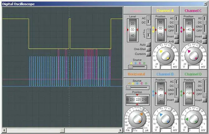

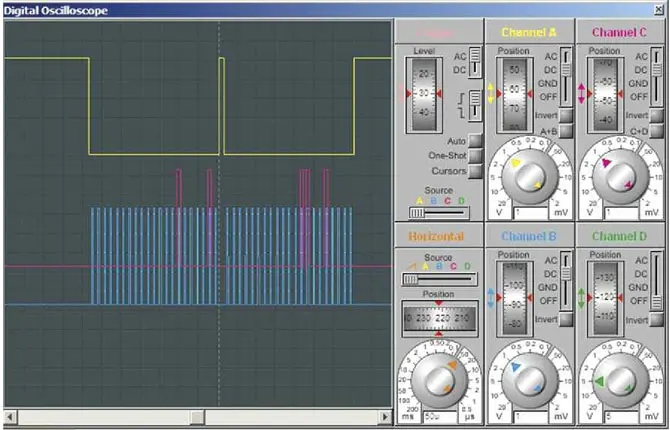

Работу делителя для первого входа (IN1) с коэффициентом деления К = 100 иллюстрирует рис. 2. Сигнал разрешения LE на осциллограмме обозначен жёлтым цветом, синхросигнал Clock - синим цветом, данные Data - красным цветом. На рис. 3 приведены сигналы (сигнал разрешения LE на осциллограмме обозначен жёлтым цветом, синхросигнал Clock - синим цветом, данные Data - красным цветом) для второго входа (IN2) c коэффициентом деления К = 1000.
Работа делителя для первого входа (IN1) с коэффициентом деления К = 100
Рис. 2. Работа делителя для первого входа (IN1) с коэффициентом деления К = 100
Сигналы для второго входа (IN2) c коэффициентом деления К = 1000
Рис. 3. Сигналы для второго входа (IN2) c коэффициентом деления К = 1000
