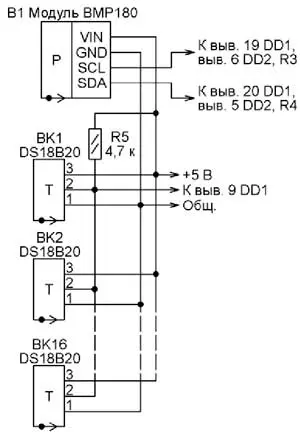

После публикации статьи [1] от читателей поступила просьба предусмотреть в таймере измерение метеопараметров подобно тому, как это сделано в приборе того же автора, описанном в статье [2]. О такой доработке, выполненной им, и рассказывает предлагаемая статья.
Чтобы измерять метеопараметры, к микроконтроллеру прибора, описанного в [1], необходимо подключить соответствующие датчики и модифицировать его программное обеспечение. Как и в статье [2], для измерения температуры выбраны цифровые датчики DS18B20, а атмосферного давления - BMP180. Устройство получилось весьма универсальным, к нему можно подключить один датчик давления и до шестнадцати датчиков температуры.
Принципиальная схема подключения датчиков приведена на рис. 1. Точки их соединения с прибором указаны согласно его схеме, изображённой на рис. 1 в [1]. Модифицированная программа микроконтроллера обеспечивает возможность прибора работать не только с подключёнными датчиками, но и в их отсутствие без каких-либо доработок и перенастройки.
Рис. 1. Принципиальная схема подключения датчиков

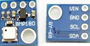

Ввиду чрезвычайно малых размеров датчика давления BMP180 использован изображённый на рис. 2 готовый модуль GY-68, в котором установлены этот датчик и стабилизатор напряжения питания для него. Модуль желательно расположить внутри устройства, приклеив или привинтив его к корпусулибо укрепив на свободном месте основной платы, соединив его с ней отрезками монтажного провода. Датчики температуры подключают через не показанный на схеме разъём. Резистор R5 лучше смонтировать непосредственно на контактах этого разъёма, соединение которого с основной платой выполнить проводом МГТФ-0,12.
Модуль GY-68
Рис. 2. Модуль GY-68

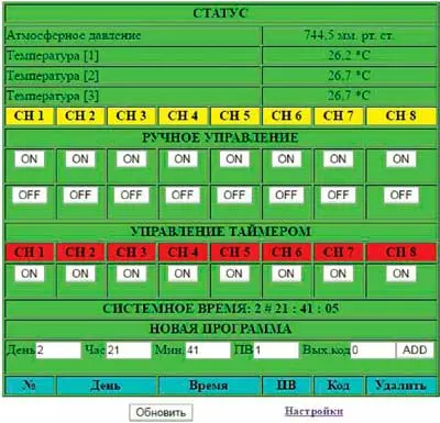

При отключённом датчике на табло перестаёт отображаться соответствующий параметр. А из WEB-интерфейса (рис. 3) при очередном обновлении страницы исключается строка с параметром, который измерял отключённый датчик. С подключением датчика обратно всё возобновляется.
WEB-интерфейс
Рис. 3. WEB-интерфейс

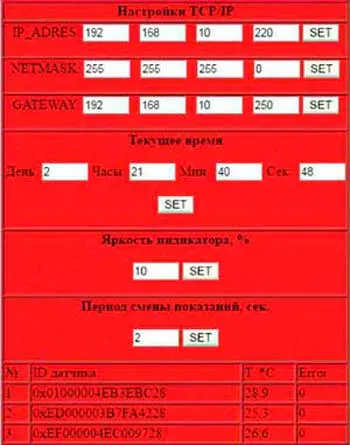

Необходимо отметить, что на табло индикатора выведена информация только от первого датчика температуры, а в WEB-интерфейсе - от всех. На странице настроек (рис. 4) дополнительно имеется подробная информация о каждом датчике температуры - его порядковый номер, уникальный номер, хранящийся в его ПЗУ, измеренная температура и код ошибки. Коды ошибок расшифрованы в файле ds18х20.h, код 0 соответствует отсутствию ошибок.
Страница настроек
Рис. 4. Страница настроек
Установка времени, параметров TCP/IP, яркости индикатора, периода смены показаний и установка таймера возможны только через WEB-интерфейс, так как установка всего этого кнопками признана слишком трудоёмкой, а в WEB-интерфейсе она интуитивно понятна.
