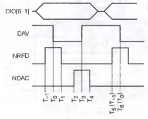

Линии синхронизации обеспечивают координацию пересылки восьмиразрядных байтов по шине данных. Благодаря взаимодействию по этим линиям говорящего со слушающим или слушающими, если их несколько, скорость передачи подбирается автоматически, исходя из возможностей активных участников обмена. Таким образом обеспечивается возможность соединять каналом общего пользования приборы с разным быстродействием. Приборы, не участвующие в обмене, остаются пассивными.
Всего имеются три линии синхронизации. Низкий уровень на линии DAV (Data Valid) или СД (Синхронизация данных) устанавливается говорящим только в том случае, если информация, выведенная им на шину данных, достоверна, а от слушателя поступил сигнал готовности ее принять - высокий уровень на линии NRFD (Not Ready For Data) или ГП (Готовность Приема). Низкий уровень (лог. 1) на этой линии означает неготовность к приему. Поскольку выходы сигнала NRFD всех устройств выполнены по схеме "с открытым коллектором" и соединены параллельно, высокого уровня здесь не будет, пока не готов к приему хотя бы один слушатель.
Рис. 1
Аналогичным образом высокий уровень на линии NDAC (Not Data Accepted) или ДП (Данные Приняты) свидетельствует, что слушатель успешно принял информацию. Как и на линии NRFD, высокий уровень на линии NDAC невозможен, пока его не установили все слушатели. Временные диаграммы цикла пересылки байта показаны на рис. 1, где отмечены следующие характерные моменты времени:
Т_1 - все слушатели готовы принять байт;
Т0 - говорящий сообщает, что вывел байт на шину данных;
T1 - слушатель приступил к приему и обработке байта и сообщает, что пока не готов принять следующий;
Т2 - слушатель принял байт;
Т3 - говорящий сообщает, что байт на шине данных более недействителен;
Т4 - слушатель снимает сигнал завершения приема, готовясь к следующему циклу;
Т5, Т6 - аналогичны Т-1, и То предыдущего цикла.

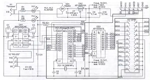

Схема разработанного автором преобразователя интерфейса GPIB в RS-232 показана на рис. 2. На разъем Х1 подают переменное или постоянное любой полярности напряжение питания. Диодный мост VD1 выпрямляет его или приводит к нужной полярности, а интегральный стабилизатор доводит до нужного для питания микросхем значения 5 В.
Розетку Х2 подключают к вилке одного из СОМ-портов компьютера. Микросхема DA1 согласует уровни сигналов интерфейса RS-232 с теми, которые принимает и формирует микроконтроллер DD1. Указанное на схеме значение частоты кварцевого резонатора ZQ1 обеспечивает точную установку стандартной скорости обмена информацией с компью-тером.
Высокую нагрузочную способность по шине данных интерфейса GPIB (DIO1 - DIO8) обеспечивает микросхема двунаправленного приемопередатчика DD2. При необходимости подключения к каналу общего поль- j зования более пяти-шести устройств придется, возможно, усилить сигналы и на остальных интерфейсных линиях.
Светодиод HL1 сигнализирует об идущем обмене информацией с подключенными к каналу общего пользования приборами, a HL2 - о наличии напряжения пита- I ния преобразователя.
Вилка ХЗ предназначена для программирования микроконтроллера DD1, уже установленного на плату преобразователя. Если он будет запрограммирован заранее с помощью программатора, этот разъем не нужен. Конфигурация микроконтроллера должна быть установлена следующей: расширенный (extended) байт - OxFF, старший (high) байт - OxDF, младший (low) байт - OxDE.

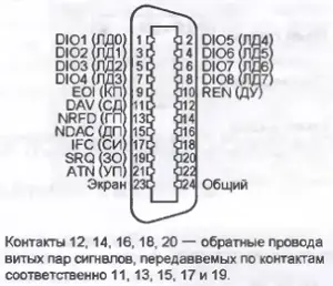

Розетка Х4 - РПМ7-24Г-ПБ-В, стандартная для интерфейса GPIB (КОП). Расположение и назначение ее контактов показаны на рис. 3. Кнопка SB 1 служит для повторного запуска микроконтроллера после сбоя программы.

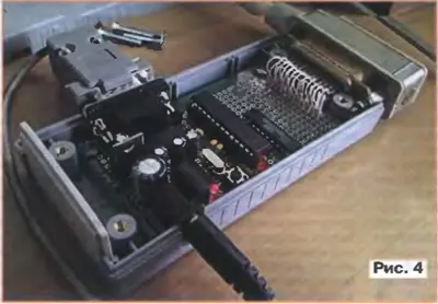

Внешний вид собранного на макетной плате преобразователя показан на рис. 4. После сборки его следует подключить к компьютеру и запустить какую-либо терминальную программу. Я пользовался программой RS232 Pro.

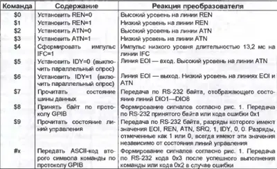

Параметры соединения должны быть следующими: скорость 115200 Бод, проверка четности отсутствует, один столовый разряд. Преобразователь выполняет функции контроллера канала общего доступа, исполняя подаваемые по RS-232 команды, приведенные в табл. 2.
Каждая из них состоит из двух символов - идентификатора и параметра. Символ $, например, идентифицирует группу разовых команд. Следующий за ним символ (цифра) выбирает конкретную команду из этой группы. Идентификатор # означает, что ASCII-код сопровождающего его символа необходимо передать по интерфейсу GPIB.
Команда $6 инициализирует параллельный опрос нескольких приборов. Она обычно подается после получения контроллером запроса на обслуживание (SRQ=1), когда нужно определить, какой из приборов требует внимания. Для сигнализации об этом каждому из них отводят определенный разряд шины данных (DIO). Это делается с помощью съемных перемычек на панели прибора или по интерфейсным командам РРС (Parallel Poll Configure - конфигурация параллельного опроса), подаваемым контроллером. После инициализации параллельного опроса следует лишь с помощью команды $7 прочитать состояние линий DIO1-DIO8 и проанализировать его.
Последовательный опрос происходит медленнее параллельного, но более точно определяет причину запроса. Для его запуска необходима интерфейсная команда SPE (Serial Poll Enable - разрешение последовательного опроса). После нее каждый прибор, адресованный как говорящий, передаст байт своего состояния.
Полный перечень интерфейсных команд имеется в документе "Tutorial Description of the Hewlett-Packard Interface Bus", который можно найти в Интернете по адресу http://vt100.net/manx/details/7,17449 Необходимо отметить, что не все устройства, оборудованные интерфейсом GPIB, обязаны выполнять те или иные общие интерфейсные команды.
Пользуясь имеющимися в табл. 2 командами, можно производить на шине GPIB любые операции, что дает пользователю возможность самостоятельно написать компьютерную программу обслуживания конкретного прибора или их системы. Для иллюстрации этой возможности автором была написана программа GPIB Terminal.

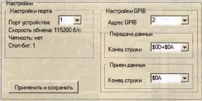

Запустив эту программу, необходимо, открыв показанную на рис. 5 вкладку "Настройки", указать номер СОМ-порта, к которому подключен преобразователь, и GPIB-адрес прибора, с которым предстоит работать, задать символы, обозначающие конец строки сообщения при передаче и приеме. В завершение настройки нажимают на экранную кнопку "Применить и сохранить".
Об удачном открытии порта сообщит надпись "Порт открыт" на панели "Принятые данные" вкладки "Терминал". На рис. 6 приведен пример ответа прибора на посланную ему затем команду *idn? - запрос названия изготовителя, типа и других сведений о приборе. Нужно отметить, что ответы прибора на посылаемые ему команды предусмотрены далеко не всегда. Зачастую, приняв команду, прибор выполняет ее (например, переходит в требуемый режим работы) "молча", ничего не сообщая об этом контроллеру.

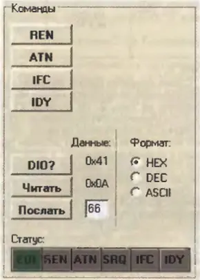

Для наглядного исследования процесса обмена информацией по каналу общего пользования в программе предусмотрена изображенная на рис. 7 вкладка "Команды". Попробуем передать команду *idn? имеющимися здесь средствами. Прежде всего, следует адресовать прибор как слушатель с адресом 2. Для этого необходимо послать байт адреса с шестнадцатеричным значением 0x22 или десятичным 34.
Рис. 7
Нажатием на экранную кнопку ATN устанавливаем ATN=1 (низкий уровень на одноименной линии). Заметим, что после выполнения каждой операции текущее состояние линий управления автоматически отображается в нижней части вкладки. Адрес в формате, соответствующем отмеченному пункту поля "Формат", набираем в поле ввода рядом с экранной кнопкой "Послать" и нажимаем на эту кнопку. Устанавливаем ATN=0, отжав соответствующую кнопку.
Вводя нужные значения и нажимая на кнопку "Послать", передаем следующую последовательность байтов: 0х2А, 0x69, 0x64, 0хбЕ, 0x3f^ 0x0D, 0х0А. Заметим, что, отметив пункт "ASCII", можно вводить не шестнадцатеричные коды, а сами символы, образующие команду. Однако завершающие ее символы "Возврат каретки" (OxOD) и "Перевод строки" (ОхОА) необходимо все-таки вводить в шестнадцатеричном или десятичном (соответственно 13 и 10) формате.
Далее адресуем прибор как говорящий, для чего нажимаем на кнопку ATN, затем набираем и передаем адрес 0x42 или 66. Сразу после отжатия кнопки ATN принимаем ответ прибора, нажимая для приема каждого символа на экранную кнопку "Читать". Обратите внимание, что при приеме последнего символа ответа будет установлено ЕО1=1.
