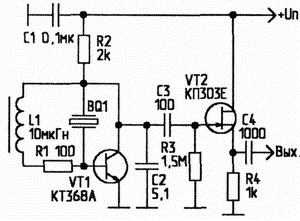

   В следующей схеме, приведенной на рис.3, кварцевые резонаторы также возбуждаются на третьей гармонике.
Кварцевый генератор, c диодным включением VT1
Рис.3. Кварцевый генератор c диодным включением VT1
Искушенный в радиотехнике читатель, внимательно приглядевшись к схеме, возможно, усомнится в работоспособности предлагаемого генератора, т.к. в коллекторную цепь включено относительно большое сопротивление (R2), а между базой и коллектором всего 100 Ом (R1). В данном случае транзистор VT1 использован в диодном включении, когда база и коллектор имеют одинаковый потенциал относительно общего провода схемы. Ток через транзистор задается резистором в цепи коллектора. А резистор R1 необходим лишь для того, чтобы погасить паразитные колебания в контуре, образованном дросселем L1 и емкостью перехода база-коллектор транзистора вместе с паразитными емкостями схемы. Ввиду того что h-параметры транзистора зависят от режима его работы и от частоты, в предлагаемой схеме выполняется баланс фаз и амплитуд на третьей гармонике кварца. Нагрузка кварцевого генератора подключается через истоковый (эмиттерный) повторитель, обладающий высоким входным сопротивлением. В этой схеме возбуждаются как вакуумированные (РК100, РК-259), так и герметизированные (РК-169) кварцевые резонаторы. Схема испытывалась с кварцами на частоты от 5 до 16 МГц. С некоторыми типами низкочастотных кварцев для более надежного возбуждения колебаний необходимо увеличить R1 до 220 Ом, емкость С2 до 36 пФ. При применении "низкоактивных" кварцев желательно увеличить индуктивность дросселя L1 до 50 мкГн. Даже при неблагоприятных соотношениях элементов этого кварцевого генератора при изменении питания от 4 до 12 В удавалось возбудить кварцы на третьей гармонике. Транзисторы в генераторе можно применить типов КТ315, КТ306, КТ325, КТ355, КТ399, только потребуется подбор L1, С2 и изменение напряжения питания для работы с необходимым типом кварцевого резонатора.
