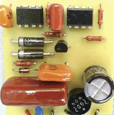

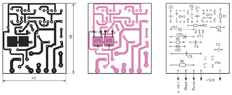

Чертёж печатной платы и схема размещения элементов генератора
Рис. 2. Чертёж печатной платы и схема размещения элементов генератора
Чертёж печатной платы и схема размещения элементов генератора показаны на рис. 2. Плата изготовлена из одностороннего фольгированного стеклотекстолита толщиной 1...1,5 мм. Можно применить таймеры КР1006ВИ1, транзистор VT1 - любой маломощный, например, серий КТ3102, КТ315 (цоколёвка другая). Полевые транзисторы VT2, VT3 использованы от неисправной материнской платы компьютера. Резисторы - МЛТ, С2-3, оксидный конденсатор - К50-35, конденсатор С5 - серии К73-17, остальные - К10-17. Светодиод может быть любого свечения, диод VD3 - любой маломощный импульсный или выпрямительный, стабилитроны - на напряжение 12...15 В. В качестве корпуса использована пластмассовая коробка размерами 55x50x25 мм.

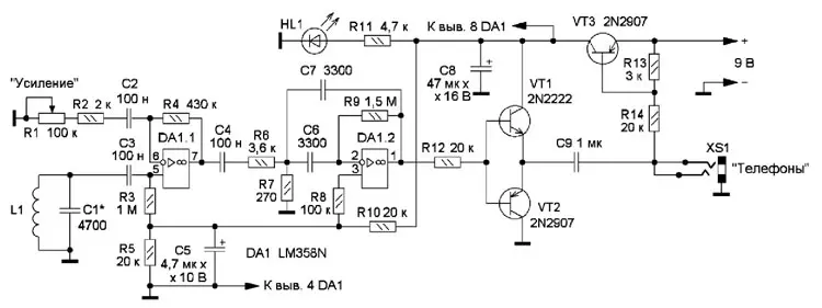

Схема приёмника электромагнитного поля
Рис. 3. Схема приёмника электромагнитного поля

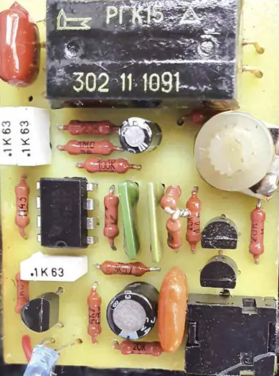

Схема приёмника электромагнитного поля показана на рис. 3. В качестве датчика электромагнитного поля L1 используется герконовое реле РГК15, точнее его обмотка, которая не имеет стального экрана. Здесь подойдёт реле с обмоткой на номинальное напряжение 24 В или 27 В (измеренное сопротивление обмотки - 2520 Ом, индуктивность - 760 мГн). Конденсатор C1 предназначен для настройки этой катушки в резонанс на частоте 2,5 кГц. Усилитель сигнала выполнен на ОУ DA1.1, чувствительность (усиление) которого можно регулировать с помощью переменного резистора R1. Усиленный сигнал поступает на узкополосный полосовой фильтр на ОУ DA1.2, имеющий центральную полосу пропускания 2,5 кГц. С выхода фильтра сигнал поступает на усилитель для головных телефонов (наушников). Транзистор VT3 предназначен для автоматического включения приёмника при подключении головных телефонов. Когда они подключены, постоянный ток через резистор R14 поступает в базу транзистора VT3, он открывается и подаёт питающее напряжение на остальные узлы приёмника. Питается приёмник от батареи 6F22 "Крона" напряжением 9 В, потребляемый ток в режиме поиска не превышает 3 мА.
Чертёж печатной платы приёмника и размещение элементов на ней

Чертёж печатной платы приёмника показан на рис. 4. Можно применить подходящие маломощные сдвоенные ОУ общего назначения с малым потребляемым током, например серии КР1446УД11. Постоянные резисторы - МЛТ, С2-23, переменный - СП3-16Б или СПО-0,15, оксидные конденсаторы - К50-35 или импортные, остальные - К10-17. Светодиод может быть любого цвета свечения, гнездо XS1 - аудиостереоразъём ST-214N или аналогичный. В качестве датчика электромагнитного поля можно использовать подходящие катушки от других малогабаритных реле с незамкнутым магнитопроводом, имеющих большую индуктивность. В этом случае требуется подобрать ёмкость конденсатора C1, чтобы колебательный контур L1C1 имел резонанс на частоте 2,5 кГц.
В авторском варианте плата приёмника и батарея питания размещены в корпусе от старого пульта телевизора. При поиске скрытого проводника корпус располагают продольно по направлению трассы. Наиболее сильный сигнал прослушивается при расположении проводника перпендикулярно оси и по центру приёмной катушки, поэтому на корпусе можно сделать соответствующую риску. Очень важно общий провод от генератора к дальнему концу проводника разместить в стороне от места поиска, так как при близком их расположении полезный сигнал может быть потерян из-за компенсации взаимно противоположных полей. Не допускается подключать генератор к двум жилам определяемого кабеля с соединением их на дальнем конце, поскольку полезного сигнала практически не будет. При наличии заземлённых металлоконструкций и длинной поисковой трассе жилу на дальнем конце и общий провод генератора соединяют с контуром заземления. При обрыве контролируемого проводника или недоступности дальнего конца общий провод генератора подключают к заземлению, а на приёмнике устанавливают высокую чувствительность. Катушка приёмника при этом начинает работать как антенна для ёмкостной наводки, и проводник может быть обнаружен, правда, с гораздо меньшей точностью расположения. Прослушивание звукового сигнала при поиске производится посредством накладных или внутриканальных проводных наушников от мобильного телефона, подключаемых к гнезду XS1.
