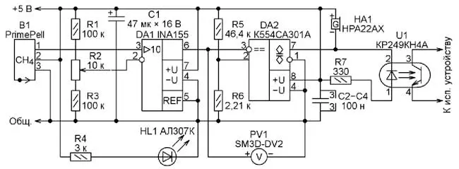

Схема сигнализатора утечки бытового газа с использованием инфракрасного датчика метана PrimePell изображена на рис. 2. Чувствительность этого датчика - 100 мВ на 100 % НПВ. Внутренние "пеллисторы" датчика и резисторы R1-R3 образуют измерительный мост. Сигнал, снятый с диагонали моста, усиливает инструментальный усилитель DA1 с фиксированным коэффициентом усиления 10. Его выходному напряжению 1000 мВ соответствует 100 % НПВ. Поэтому показания встраиваемого цифрового вольтметра PV1 в десятках милливольт численно равны процентам НПВ.
Рис. 2. Схема сигнализатора утечки бытового газа с использованием инфракрасного датчика метана PrimePell
В Великобритании (стране-изготовителе датчика) 100 % НПВ - это 4,4 объёмных процента, а не 5 объёмных процентов, как у нас. Исходя из этого, порог срабатывания компаратора DA2, соответствующий одному объёмному проценту, установлен равным 227 мВ подборкой резисторов R5 и R6. Высокая точность установки порога не требуется. При срабатывании компаратора пьезоизлучатель HA1 с встроенным генератором подаёт сигнал тревоги. Кроме этого, сигнал с компаратора через оптрон U1 поступает на исполнительные устройства - блок управления системой вентиляции (фрамужные открыватели, вытяжные вентиляторы и т. п.) и на электромагнитный газовый клапан, отключающий подачу газа.
Регулировка устройства сводится к установке нулевых показаний цифрового вольтметра PV1 с помощью переменного резистора R2 при отсутствии метана в воздухе. Гарантированный срок службы датчика - не менее пяти лет. Часто проверять его работоспособность нет необходимости.
