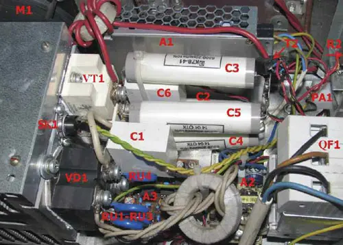

Конструкция. Основные элементы преобразователя - диодный мост, БТИЗ-модуль и вентилятор охлаждения смонтированы на массивном теплоотводе с обязательным применением теплопроводящей пасты КПТ-8. Между диодным мостом и БТИЗ-модулем установлен термоконтакт SK1 для отключения генератора при нагреве теплоотвода до 60 оС. Температурный перепад между подошвой БТИЗ-модуля и поверхностью теплоотвода под термостатом не превышает 10 оС, соответственно до предельных паспортных 80 оС подошвы модуля остаётся десятиградусный запас. Для уменьшения паразитной индуктивности выводы конденсаторов С2-С5 непосредственно припаяны к выводам помехоподавляющего конденсатора С6, который, в свою очередь, своими выводами привинчен непосредственно к клеммам БТИЗ-модуля. Теплоотвод установлен в корпусе, согнутом из оцинкованной стали толщиной 1 мм. Внутри корпуса установлены источники питания вентилятора и генератора, а также печатная плата задающего генератора (рис. 3). В кожухе корпуса прорезаны вентиляционные окна для забора и выброса охлаждающего воздуха. Для исключения травм вентилятор охлаждения должен быть закрыт защитной проволочной сеткой. На передней стенке корпуса установлены автоматический выключатель QF1, миллиамперметр PA1, переменный резистор R2. Для подавления излучаемых электромагнитных помех между выключателем QF1 и диодным мостом установлен простейший синфазный дроссель (на схеме не показан) из отрезка трёхжильного кабеля, несколько раз пропущенного через ферритовое кольцо. Элементы VD2, VD3, C7 и C8 смонтированы навесным монтажом на выводах трансформатора тока Т1, резисторы R1 и R3 распаяны соответственно на выводах миллиамперметра РА1 и резистора R2.
Вид внутри корпуса
Рис. 3. Вид внутри корпуса

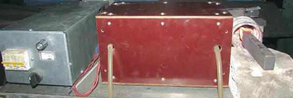

Блок индуктора соединён с блоком преобразователя двумя витыми проводами сечением не менее 4 мм2. Индуктор имеет принудительное охлаждение, в качестве насоса используется автомобильный насос омывателя, питающийся от импульсного блока питания с выходным напряжением 5 В. Взамен капризного насоса от омывателя лучше использовать более надёжные аквариумные насосы, некоторые из них рассчитаны на питание напряжением 230 В. В качестве резервуара-охладителя использована двадцатилитровая пластмассовая канистра.

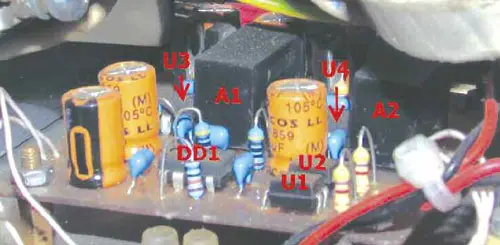

Задающий генератор в собре на печатной плате
Рис. 5. Задающий генератор в собре на печатной плате
Задающий генератор собран на печатной плате из одностороннего фольгированного стеклотекстолита толщиной 1,5 мм (рис. 5). Большое напряжение между элементами (до 650 В), помимо применения оптопар и изолированных преобразователей напряжения, требует дополнительных мер по защите от поверхностных утечек и пробоев печатной платы. Во-первых, в плате нужно обязательно сделать прорези шириной 2,5...3 мм между участками с высокой разностью потенциалов. Во-вторых, после монтажа и тщательной промывки со стороны печатного монтажа плату необходимо покрыть слоем электроизоляционного лака. Чертёж печатной платы и схема расположения элементов на ней показаны на рис. 6. Плата генератора соединена с управляющими выводами БТИЗ-модуля витыми проводами длиной не более 15 см. Внешний вид устройства показан на рис. 7.
Рис. 7. Внешний вид устройства
Детали блока преобразователя. Транзисторный модуль MIFA-HB12FA-100N производства АО "Протон-Электротекс" можно заменить модулем нового образца - IGBT MIFA-HB12MA-100N того же изготовителя. Конденсаторы С1 и С6 - помехоподавляющие К78-10г ЗАО "Элкод" или аналогичные фирмы Epcos. Конденсаторы С2-С5 - К78-41б или аналогичные, выдерживающие ток не менее 25 А на частоте 30 кГц. Варисторы - S20K460 или аналогичные с классификационным напряжением 750 В. Автоматический выключатель QF1 - на ток 10...16 А. Вентилятор охлаждения - 1,1ЭВ-3,2-16-4525 ООО "Иолла", блок питания для него - любой с выходным напряжением 24 В и мощностью не менее 100 Вт. Блок питания генератора - с выходным напряжением 15 В и мощностью не менее 5 Вт. Теплоотвод - О55-120 ООО "ЛИГРА". Трансформатор тока Т1 - AS-105 фирмы Talema, диоды VD2, VD3 - любые маломощные с барьером Шоттки, конденсаторы С7, С8 - К10-17 или аналогичные фирмы Murata, постоянные резисторы - МЛТ, С2-23, переменный - СП3-4 ООО "Тембр". Миллиамперметр PA1 - с внешним шунтом, проградуированным на ток до 10 А. Ток его полного отклонения с учётом резистора R1 - 20 мА. Выключатель SA1 - любой, рассчитанный на напряжение 250 В, биметаллический термоконтакт - "таблетка" KSD-301-60 на температуру 60 оС, в крайнем случае на 65 оС. Для помехоподавляющих дросселей использованы кольцевые магнитопроводы типоразмера К40х25х11 из феррита 2000НМ.

Детали задающего генератора. Для упрощения конструкции применены готовые изолированные преобразователи напряжения. Оптроны можно использовать только HCPL-3120A, их функциональные аналоги TLP-250 имеют меньшее быстродействие и хуже работают на высоких частотах. Отечественные оптроны 5П122А АО "Протон" в этой схеме не проверялись по причине отсутствия их серийного выпуска. Изолирующие преобразователи напряжения А1 и А2 - готовые AM3DG-151508DH30-NZ мощностью 3 Вт с выходными напряжениями + 15/-8В. Транзисторы VT1-VT4 - серий КТ9180 и КТ9181 АО "Группа Кремний Эл" с буквенными индексами Б, В и Г либо аналогичные с максимальным током не менее 3 А, напряжением коллектор-эмиттер не менее 40 В и частотой единичного усиления не менее 50 МГц. Транзисторы серий КТ814, КТ815, КТ816, КТ817 применять нельзя! Оптроны U1, U2 - PC817C, АОТ174Г. Микросхема IR2520D в этой конструкции не имеет альтернативы. Конденсаторы С2-С4, С6, С8-С11, С14-С16 - К10-17 или аналогичные Murata, оксидные конденсаторы - К50-96 АО "Элеконд" или аналогичные Epcos, резисторы - МЛТ, С2-25.
Налаживание устройства. В первую очередь нужно проверить исправность генератора. Для этого на смонтированную плату нужно подать напряжение 14,5...15 В и измерить напряжения на выходе изолированных преобразователей напряжения. Без нагрузки они должны быть +15,5...16 В и -8,3...8,5 В. Далее с помощью осциллографа нужно проконтролировать наличие выходных двухполярных импульсов на обоих выходах генератора. Длительность фронтов и спадов не должна превышать 0,5 мкс, а плавное снижение частоты должно остановиться на уровне 21...22 кГц. Если двухполярные импульсы искажены или отсутствуют, нужно проверить исправность деталей и правильность монтажа. Если установившаяся частота отличается от 21...22 кГц, необходимо подобрать сопротивление задающего диапазон частот резистора R3. Плата генератора, по соображениям электрической прочности, должна быть установлена на стойки высотой не менее 15 мм. После сборки нужно тщательно проверить правильность соединений и монтажа. Первое включение блока преобразователя нужно проводить с отключённым блоком индуктора. Перед первым включением надо отключить блоки питания насоса и вентилятора охлаждения, а также отключить плюсовой вывод диодной сборки VD1 от плюсового контакта БТИЗ-модуля (вывод 3) VT1 и в разрыв включить сетевую лампу накаливания мощностью 95/100 Вт.
