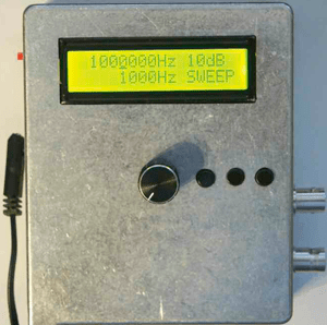

Генератор имеет три режима работы:
1 - генерация синусоидального сигнала частотой от 1 Гц до 70 МГц, устанавливаемой с минимальным шагом 1 Гц;
2 - генерация сигнала качающейся частоты. Качание происходит от установленного на ЖКИ значения в сторону повышения частоты. Полосу и шаг качания можно устанавливать произвольно во всём диапазоне генерируемых частот, но шаг должен быть меньше полосы. Число шагов в одном цикле качания равно ширине полосы качания, делённой на длину шага, плюс единица. Период повторения циклов равен этому числу, умноженному на 660 мкс. В начале каждого цикла качания для синхронизации развёртки осциллографа генерируется импульс низкого логического уровня длительностью 11 мкс;
3 - генерация сигнала, частота которого отличается от заданной на одно из следующих фиксированных значений: 450 кГц, 455 кГц, 460 кГц, 465 кГц, 1,6 МГц, 1,8 МГц, 5,5 МГц, 10,7 МГц и 21,4 МГц. Выходная частота равна сумме установленного на индикаторе значения и выбранного смещения.

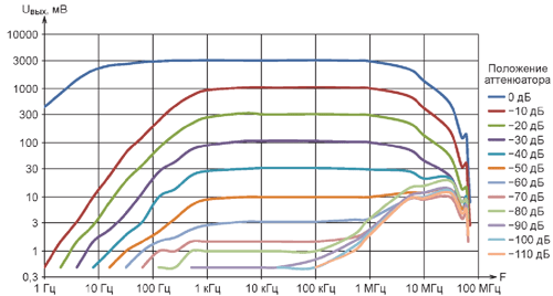

Аттенюатор ослабляет выходной сигнал на 0-110 дБ ступенями по 10 дБ. Экспериментально снятые графики зависимости амплитуды выходного напряжения от частоты при различном ослаблении аттенюатора показаны на рис. 1. Генератор, внутреннее сопротивление которого 50 Ом, был нагружен только входным сопротивлением осциллографа (около 1 МОм).
Рис. 1. Экспериментально снятые графики зависимости амплитуды выходного напряжения от частоты при различном ослаблении аттенюатора

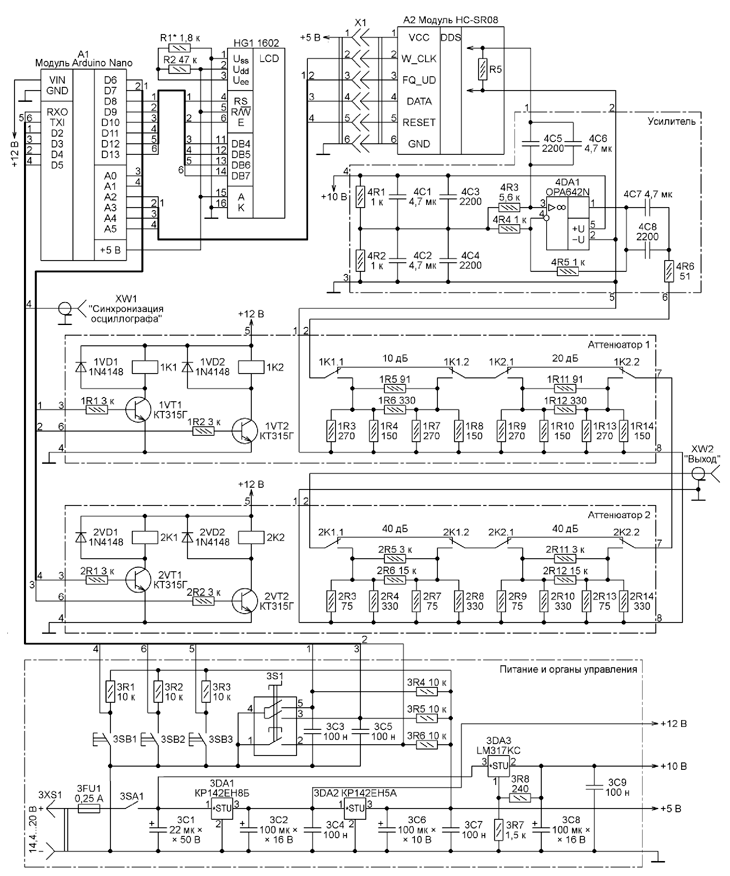

Принципиальная схема генератора изображена на рис. 2. Он состоит из готовых модулей Arduino Nanо (А1), HC-SR08 (A2) на базе микросхемы DDS AD9851 и самодельных плат питания и органов управления, аттенюатора (2 шт.), буферного усилителя. Позиционные обозначения элементов, находящихся на самодельных платах, снабжены цифровыми префиксами, равными условному номеру платы. Информация о работе генератора выводится на ЖКИ HG1.
Рис. 2. Принципиальная схема генератора
Внешнее напряжение питания генератора (14,5...20 В) подают на разъём 3XS1 от внешнего источника. Потребляемый от него ток не превышает 150 мА. Выключатель питания 3SA1 расположен на передней панели корпуса генератора. На плате питания и органов управления установлены три интегральных стабилизатора: на 12 В (3DA1), на 10 В (3DA3) и на 5 В (3DA2). Напряжение 10 В на выходе стабилизатора 3DA3 точно устанавливают подборкой резисторов 3R7 и 3R8. Конденсаторы 3C1-3C9 и 4C1-4C4 фильтруют питающие напряжения.
Модуль A1 питается напряжением 12 В от стабилизатора 3DA1, при этом действует установленный в модуле стабилизатор напряжения 5 В, которое использовано для питания ЖКИ HG1. Напряжением 12 В питают реле, установленные на платах аттенюаторов. Модуль A2 получает питание от стабилизатора 3DA2, что позволило избавиться от помех, создаваемых микроконтроллером модуля A1. ОУ 4DA1 в буферном усилителе питается напряжением 10 В от стабилизатора 3DA3.
Всеми узлами генератора управляет по загруженной в него программе микроконтроллер ATmega168P или ATmega328P, установленный в модуле Arduino Nano. Применён модуль с индексом R3, в котором преобразователь интерфейса USB-COM выполнен на микросхеме CH340G.

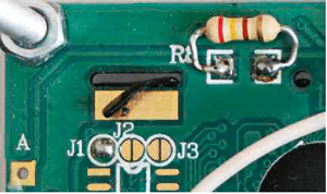

ЖКИ HG1 и меет две строки по 16 символов и встроенный контроллер, совместимый с HD44780. Плата ЖКИ была подвергнута доработке. Имевшийся на ней резистор R8 (рис. 3) сопротивлением 100 Ом, ограничивающий ток подсветки экрана, был заменён резистором сопротивлением 220 Ом. Это понизило ток, потребляемый подсветкой, с более чем 20 мА до 10 мА. При этом яркость подсветки практически не уменьшилась. На этой же плате были смонтированы после подборки резисторы R1 и R2, задающие контрастность изображения на экране индикатора.
Плата ЖКИ
Рис. 3. Плата ЖКИ

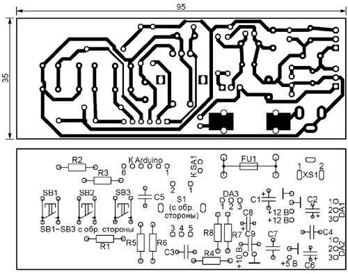

Детали стабилизаторов напряжения питания и органов управления размещены на односторонней печатной плате, представленной на рис. 4. Кнопки и энкодер устанавливают на ней со стороны печатных проводников. Энкодер крепят гайкой к корпусу генератора. К нему же без изоляционных прокладок прижимают теплоотводящие фланцы стабилизаторов 3DA1 и 3DA2. Стабилизатор 3DA3 работает без дополнительного теплоотвода. Конденсаторы 3C3 и 3C5 монтируют на плату лишь при необходимости устранить сбои в работе энкодера.
Печатная плата
Рис. 4. Печатная плата

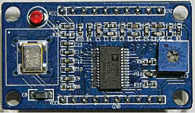

Внешний вид модуля HC-SR08 показан на рис. 5. Генерируемый им сигнал снимают с имеющегося в модуле нагрузочного резистора LC-фильтра нижних частот. Провода, идущие от модуля к буферному усилителю, припаяны непосредственно к этому резистору (R5). На рис. 5 он находится у правого среза платы вверху.
Рис. 5. Внешний вид модуля HC-SR08
Чтобы уменьшить искажения сигнала, рекомендуется отключить встроенный в микросхему AD9851 компаратор, формирующий прямоугольный выходной сигнал. Для этого необходимо перевести движок установленного на плате модуля подстроечного резистора R13 в одно из крайних положений.
С модуля DDS сигнал поступает на буферный усилитель с коэффициентом усиления 2, собранный на ОУ 4DA1 (OPA642N), через конденсаторы 4C5 и 4C6, не пропускающие его постоянную составляющую. С помощью резисторов 4R1, 4R2 и блокировочных конденсаторов 4C1-4C4 создана искусственная средняя точка питания ОУ. Для устранения постоянной составляющей выходной сигнал ОУ поступает на аттенюатор через конденсаторы 4C7 и 4C8. Резистором 4R6 задано выходное сопротивление генератора.

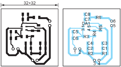

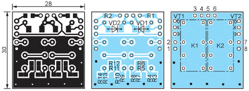

Буферный усилитель собран на односторонней печатной плате, изображённой на рис. 6. Она рассчитана на установку компонентов для поверхностного монтажа. Резисторы и конденсаторы - типоразмера 1206, допускается установка резисторов типоразмера 0805.
Печатная плата буферного усилителя
Рис. 6. Печатная плата буферного усилителя
Усиленный сигнал поступает через аттенюаторы на выходной разъём XW2 (СР50-73). Для управления коэффициентом ослабления в аттенюаторах использованы реле HLS-4098-DC12V с сопротивлением обмотки 720 Ом. Транзисторы 1VT1, 1VT2, 2VT1, 2VT2 управляют этими реле по командам модуля A1. Обмотки реле для подавления выбросов напряжения самоиндукции зашунтированы диодами 1VD1, 1VD2, 2VD1, 2VD2.
Платы двух аттенюаторов идентичны (рис. 7) и различаются лишь номиналами установленных на них резисторов. Изготовлены эти платы из фольгиро-ванного с двух сторон стеклотекстолита. Фольга на одной из сторон служит экраном и соединена с общим проводом стороны печатных проводников через переходные отверстия, которые на рис. 7 показаны залитыми. Вокруг выводов деталей фольга экрана удалена зенкованием.
Рис. 7. Платы двух аттенюаторов

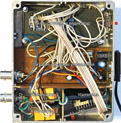

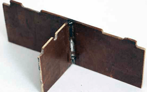

Генератор собран в алюминиевом корпусе фирмы Gainta BX23B-1 (120х х100х31 мм) с крышкой BX23T-1 (120х100х4 мм). Могут быть использованы более современные корпусы той же фирмы BO23 или BS23, укомплектованные крышками. Внутри корпус разделён на отсеки перегородкой из фольгированного стеклотекстолита, изображённой на рис. 8. Она отделяет платы аттенюаторов от модуля DDS с буферным усилителем и от платы питания и управления. Расположение основных узлов внутри корпуса представлено на рис. 9. Разъёмы XW1 и XW2 - СР50-73. Вид прибора со стороны лицевой панели - на рис. 10.
Вид корпуса
Рис. 8. Вид корпуса
Рис.9. Расположение основных узлов внутри корпуса
Рис. 10. Вид прибора со стороны лицевой панели
Между платами аттенюатора для исключения замыканий проложена изолирующая прокладка. Плата буферного усилителя с той же целью обмотана ПВХ изоляционной лентой. Платы аттенюаторов, буферного усилителя и модуля DDS в корпусе не закреплены. ЖКИ зафиксирован между дном корпуса и его крышкой четырьмя винтами длиной 30 мм.
Модуль Arduino Nano закреплён поверх платы ЖКИ на изолирующей прокладке из пластика от коробки для CD.

    На схеме не правильно указаны номиналы резисторов аттюнеаторов, в таблице вроде правильно)

    Вот читаю отзывы и удивляюсь. А как вы дисплей умудрились запустить? В таком виде верхняя строка должна только кубики рисовать. Вывод дисплея R/W по схеме прицеплен к +5в а должен к земле.
