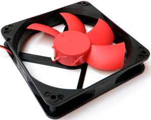

Небольшие вибромоторы можно получить, разобрав игровые джойстики, старые сотовые телефоны, массажеры, пейджеры. Если с одной из сторон отрезать лопасти у кулера, снятого с блока питания стационарного компьютера, также получится вибрационный мотор.
Вибрационный мотор из кулера
Рис. 1. Вибрационный мотор из кулера

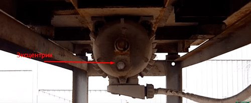

Эксцентрик
Рис. 2. Эксцентрик

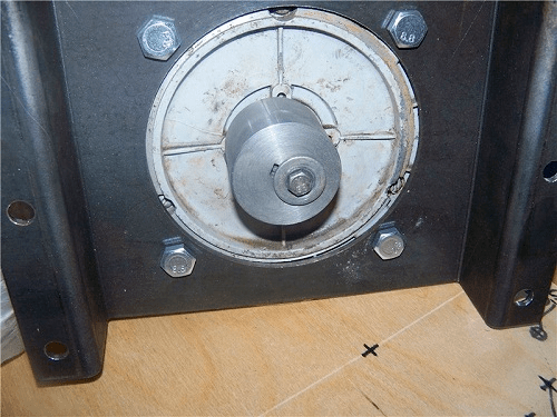

Для начала делаем вибродвигатель – "сердце" всей установки. Для этого к выходному валу электродвигателя крепим эксцентрик.

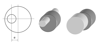

Нерегулируемый эксцентрик
Рис. 4. Нерегулируемый эксцентрик
Выше приведен пример нерегулируемого эксцентрика. Можно сделать и регулируемый, что позволит изменять амплитуду колебаний. Для этого к валу крепим кронштейн, к нему при помощи резьбового соединения – эксцентрик. Теперь его положение можно будет менять путем ослабления резьбы и перемещением груза ближе или дальше от центра вращения.

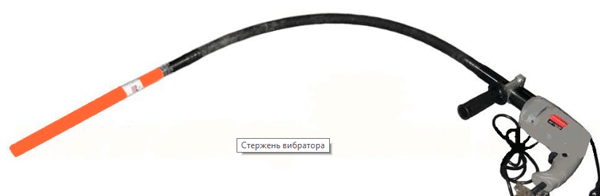

Если делать погружной вибродвигатель на основе дрели, стоит приобрести готовую булаву с валом (пример на изображении ниже), которую останется только прикрепить к корпусу электродвигателя. Для этого внутренний вал булавы соединяют с осью дрели, если они не совпадают (у булавы выдох имеет форму шестигранника), то используют переходник.
Стержень вибратора
Рис. 5. Стержень вибратора

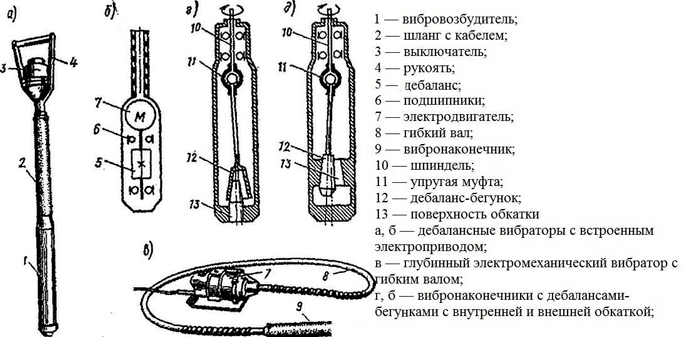

Внутри вибратор устроен следующим образом (типовая схема).
Типовая схема вибратора
Рис. 6. Типовая схема вибратора
При вращении булава (дебаланс) бьётся о стенки внешнего корпуса, что и даёт эффект вибрации.
