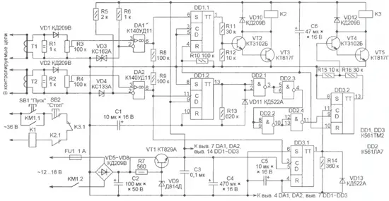

Рис. 1
На рис. 1 изображена схема этого устройства. При нажатии на кнопку SB1 "Пуск" срабатывает К1 - промежуточное реле электромагнитного пускателя электродвигателя, а с ним и сам пускатель, вспомогательные группы контактов которого КМ 1.1 и КМ 1.2 замыкаются. Первая из них блокирует кнопку SB1, которую теперь можно отпустить, а вторая включает в работу выпрямитель на диодном мосте VD5-VD8. Напряжение 12 В с выхода стабилизатора на стабилитроне VD9 и транзисторе VT1 подается в цепи питания устройства. Нужное для питания реле К1 напряжение 36 В имеется в пускателе. Обычно там удается найти и переменное напряжение 12...18 В для выпрямителя.
Сразу после включения питания конденсатор С6 заряжается через резистор R10, на котором формируется импульс, устанавливающий триггеры DD1.1 и DD3.2 в исходное состояние с низким уровнем на выходе.
Обычно в электромагнитных пускателях для контроля тока, потребляемого трехфазным двигателем, применяют два трансформатора тока. В блоках ПМЗ   и   ТЗП   происходит  сравнение выходного тока трансформаторов с образцовым. Узлы сравнения построены на резисторах МЛТ-2, которые при превышении допустимых значений тока сильно нагреваются, иногда даже выходят из строя. Следствием перегрева бывают кольцевые трещины в местах пайки выводов этих резисторов.
В рассматриваемом устройстве компараторы напряжения на ОУ DA1 и DA2 следят за амплитудой напряжения на нагрузочных резисторах трансформаторов тока Т1 и Т2 (соответственно R1 и R2), которая пропорциональна контролируемому току. Не исключено что снимаемые с этих резисторов напряжения окажутся слишком малыми по сравнению с порогами срабатывания компараторов. В таком случае их можно усилить с помощью ОУ, включенных по стандартной схеме неинверти-рующего усилителя.
В качестве DA1 и DA2 не случайно выбраны ОУ К140УД11, имеющие защиту от превышения допустимого входного напряжения и от замыкания выхода. При их замене микросхемами другого типа следует защитить неинвертирующие входы усилителей, подключив между ними и общим проводом стабилитроны Д814Д (анодами к общему проводу).
Для защиты однофазного двигателя, когда ток контролируют только в одной цепи, трансформатор тока Т2 не нужен. Его исключают из устройства вместе с резистором R2 и диодом VD2, а верхний (по схеме) вывод подстроечного резистора R4 соединяют с таким же выводом резистора R3.
С началом работы электродвигателя на неинвертирующий вход ОУ DA2 поступают положительные полупериоды напряжения с движка подстроечного резистора R4. Их амплитуда намного превышает образцовое напряжение на выводе 2 ОУ, поскольку пусковой ток электродвигателя обычно в 5...7 раз больше рабочего. В результате на выходе ОУ DA2 присутствуют импульсы логических уровней. Фронтом первого из них запускаются одновибраторы на триггерах DD1.2 и DD3.1. Первый генерирует импульс длительностью 5 с, второй - 3 с.
Соединенные последовательно элементы микросхемы DD2 создают задержку, благодаря которой при одновременном запуске одновибраторов высокий уровень на входе D триггера DD3.2 устанавливается позже, чем на входе С, поэтому триггер остается в исходном состоянии, а обмотка реле КЗ - обесточенной.
Если ток двигателя за 3 с не уменьшился до рабочего значения и импульсы на выходе ОУ DA2 не прекратились, произойдет повторный запуск одновиб-ратора на триггере DD3.1. Поскольку установленный ранее на входе D триггера DD3.2 высокий уровень остался прежним, этот триггер переключится, реле КЗ сработает, его контакты К3.1 разомкнут цепь обмотки реле К1. Двигатель будет выключен.
Аналогичные процессы произойдут и при увеличении тока сверх допустимого рабочего в результате механической перегрузки двигателя. Если ее продолжительность менее 3 с, двигатель продолжит работать, а если больше, он будет выключен.
Следует иметь в виду, что в случае, когда контакты кнопки SB1 или выполняющего ее функции реле блока дистанционного управления (БДУ) остаются замкнутыми более 3 с, после аварийного выключения двигателя произойдет его повторное включение еще на 3 с. Чтобы не допустить этого, можно, например, заменить обычное реле КЗ на имеющее два устойчивых состояния (дистанционный переключатель) и использовать его вторую обмотку для возвращения устройства защиты в рабочий режим после устранения причины аварии.
Второй канал устройства, собранный на трансформаторе тока Т1, ОУ DA1, триггере DD1.1, транзисторах VT2, VT3 и реле К2, немедленно выключает двигатель при превышении допустимо го значения пускового тока. Импульсы перегрузки, появившиеся в этом случае на выходе ОУ, переводят триггер в состояние с высоким уровнем на выходе, что приводит к срабатыванию реле К2, размыкающего цепь питания К1, - промежуточного реле пускателя. Для устранения последствий слишком длительного нажатия на кнопку SB1 рекомендуется заменить дистанционным переключателем и реле К2.
Рис. 2

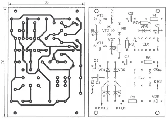

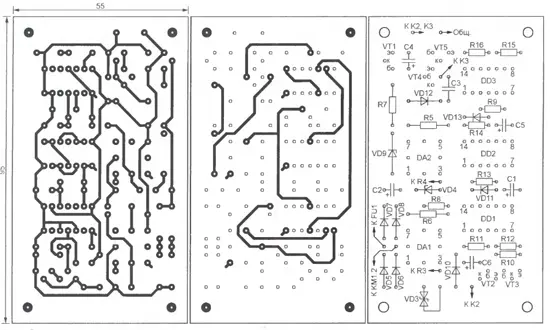

Печатная плата рассмотренного устройства изображена на рис. 2. Его налаживание сводится к проверке длительности импульсов одновибраторов на триггерах DD1.2 и DD3.1 и к установке порогов срабатывания защиты под-строечными резисторами R3 и R4.

Печатная плата этого варианта устройства защиты электродвигателя от перегрузки изображена на рис. 4.

  • Балдэс/06.05.2025 - 17:08
    Система будет работать некорректно, т.к. один вход ОУ стабилизирован. Выполняешь отладку при напряжении сети 200В, а в процессе работы оно скакнёт до 240В. Это плюс 20% рабочего тока даже на холостом ходу и эта схема посчитает, что произошла перегрузка. Нужно вводить дифсистему, чтоб напряжение на нижних входах ОУ менялось в соответствии с сетевым и тогда ОУ будет не просто измерять ток, а с учётом изменений входного напряжения.
