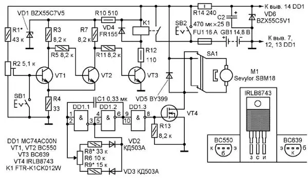

Схема управления электродвигателем подвесного мотора приведена на рис. 1. Автоматическое отключение аккумуляторной батареи при снижении её напряжения до минимально допустимого уровня осуществляется триггером Шмитта, собранным на транзисторах VT1 и VT2. Этот уровень (в нашем случае он равен 13 В) устанавливают подстроечным резистором R2. Отметим, что для точной установки желательно использовать так называемый многооборотный подстроечный резистор (с червячной передачей).
Рис. 1. Схема управления электродвигателем подвесного мотора
При кратковременном нажатии на кнопку SB2 транзистор VT1 открывается, а VT2 закрывается. Это приводит к открыванию транзистора VT3. В результате срабатывает включённое в коллекторную цепь этого транзистора реле K1. Его контакты работают на замыкание и допускают коммутацию постоянного тока силой до 16 А при напряжении до 24 В.
На генератор прямоугольных импульсов, собранный на элементах микросхемы DD1, напряжение питания поступает с небольшой задержкой из-за наличия конденсатора относительно большой ёмкости С2 и резистора R14. Задержка позволяет применить для пуска электродвигателя маломощную кнопку. Импульсы напряжения c выхода элемента DD1.3 периодически открывают транзистор V74, в цепь стока которого включён электродвигатель M1. Его реверс производится переключателем SA1. При снижении напряжения питания до нижнего установленного уровня (по мере разрядки аккумуляторной батареи) транзистор W1 закрывается и всё устройство срабатывает в обратном направлении: контакты реле размыкаются, и источник питания отсоединяется. Для выключения работающего при более высоком напряжении двигателя используют кнопку SB1.
При номиналах деталей, указанных на схеме, частота следования импульсов - около 50 Гц. Длительность импульсов напряжения, подаваемых на электродвигатель, регулируют переменным резистором R6. Номиналы резисторов R8 и R9 выбраны так, чтобы при полностью заряженной батарее средний ток, протекающий через электродвигатель, можно было плавно изменять примерно от 5 до 9 А.
Детали устройства смонтированы на плате из стеклотекстолита размерами 138x47 мм. Транзистор V74 установлен на небольшом теплоотводе. Мощность, рассеиваемая им, не превышает одного ватта.

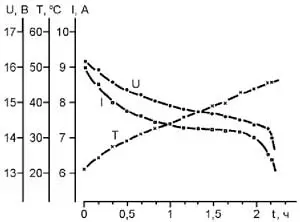

На рис. 2 приведены зависимости напряжения аккумуляторной батареи и её температуры от времени непрерывной работы при максимальной мощности электродвигателя. Приведён также график зависимости потребляемого им тока от времени. Сам мотор с оригинальным винтом был при этом закреплён в ванне с водой. Из рисунка видно, что напряжение батареи по мере её разрядки довольно плавно снижается до значения примерно 14,3 В, после чего резко уменьшается. Быстрое падение напряжения при приближении его к нижнему допустимому уровню характерно для литий-полимерных аккумуляторов. Максимальная же температура источника питания в закрытом корпусе после двух часов непрерывной работы не превышала 45...46 оС. При этом, как показали исследования, значительный вклад в нагревание вносят расположенные рядом с аккумуляторной батареей теплоотвод транзистора VT4 и реле K1.

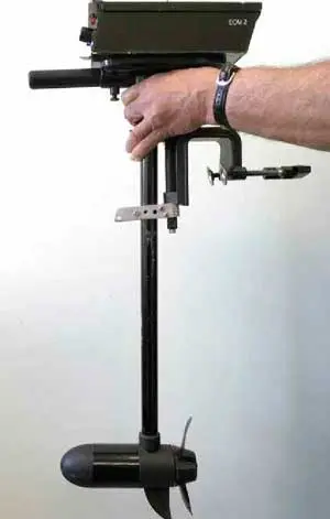

Аккумуляторная батарея вместе с платой устройства управления двигателем располагаются в герметичной коробке из дюралюминия на подвесном моторе. Крышка коробки сделана открывающейся, и аккумулятор можно легко извлечь. Общий вид мотора показан на рис. 3 (по нему можно судить и о его размерах). Масса мотора вместе с аккумуляторной батареей - примерно 4,4 кг.
