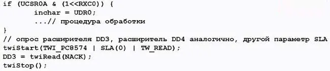

Главный цикл программы начинается с проверки символа в канале последовательного порта, его обработки (если он есть) и опроса входов. Пример опроса коммуникационного порта приведён в табл. 2.
Таблица 2
Каждому порту ввода соответствует определённый бит в прочитанной переменной. Целесообразно завести два набора переменных, отражающих предыдущие значения входов и новые, чтобы для обработки были доступны четыре состояния: выключатель (предполагаем, что выключатели подключены между выходом и общим проводом) замкнут, разомкнут, был включён, был выключен. Тогда логика работы будет оперировать не с состоянием выключателя, а с действиями с ним (включение, выключение), что даст возможность параллельно управлять выходами как выключателями, так и внешними командами.
