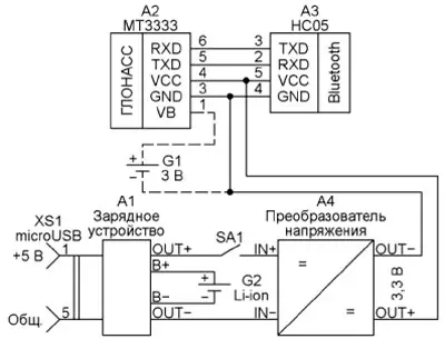

Руководством для этой работы мне послужили различные материалы, опубликованные в Интернете. Например, в статье [1] я нашёл советы по выбору узлов и их компоновке. Функционально приёмник состоит из модуля приёмника сигналов спутников системы ГЛОНАСС, преобразователя его выходных сигналов для передачи по каналу Bluetooth и блока питания. Схема соединения модулей приёмника изображена на рис. 1.
Рис. 1. Схема соединения модулей приёмника

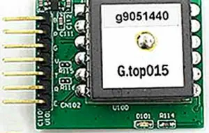

В качестве приёмника сигналов ГЛОНАСС (A2) использован готовый модуль на специализированной микросхеме MT3333 [2], имеющий следующие основные технические характеристики:
Число каналов приёма . . . . . . . . . . . . 99
Число каналов слежения . . . . . . . . . . 33
Чувствительность, дБм . . . . . . . . . . – 165
Напряжение питания, В . . . . . . . . . . 3…6
Потребляемый ток, мА, не более:
в режиме поиска . . . . . . . . . . . . . 35
в режиме слежения . . . . . . . . . . . 29
Длительность "холодного" старта, с, не более . . . . . . . . . . . . . 33
Длительность "горячего" старта, с, не более . . . . . . . . . . . . . . 1
Размеры, мм . . . . . . . . . . . . . . . 25×31×5
В режиме поиска на модуле мигает светодиод. Тот модуль, что показан на рис. 2, имеет встроенную антенну. Но существуют его варианты и без антенны, а лишь с разъёмом для её подключения. В этом случае нужно приобрести и подключить к этому разъёму внешнюю антенну. Оба варианта одинаковы по параметрам и назначению выводов и способны принимать сигналы как со спутников системы ГЛОНАСС, так и со спутников системы GPS. Наличиепоказанногона схеме штриховыми линиями резервного элемента питания G1 (это может быть литиевый элемент CR2032) не обязательно. Но его установка ускоряет повторный запуск модуля A2 после перерыва в подаче основного питания, позволяя сохранятьинформацию о спутниках, полученную в предыдущем сеансе работы.

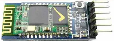

Принятая навигационная информация поступает по последовательному интерфейсу в изображённый на рис. 3 Bluetooth-адаптер HC05 [3]. Его основные технические характеристики:
Протокол Bluetooth . . . . . . . . . 2.0 + EDR
Рабочий диапазон, ГГц . . . . . . . . . . . 2,4
Модуляция . . . . . . . . . . . . . . . . . . . . GFSK
Мощность излучения, дБм, не более . . . . . . . . . . . . . . . . . . . . . . . 4
Чувствительность при BER не более 0,1 %, дБм . . . . . . . . . . . – 84
Напряжение питания, В . . . . . . . . . . . 3,3
Потребляемый ток, мА . . . . . . . . . . . . 50
Частота мигания светодиода, Гц:
идёт поиск . . . . . . . . . . . . . . . . . . . . 5
связь установлена . . . . . . . . . . . 0,5
Рабочая температура, оС . . . . –20…+75
Размеры, мм . . . . . . . . . . . . 26,9×13×2,2
Пароль для связи с компьютером . . . . . . . . . . . . . . . . . . . . . . 1234

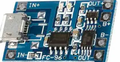

Источник питания состоит из литийионного аккумулятора G2 с устройством A1 (рис. 4) для его зарядки от USB-разъёма компьютера или зарядного устройства с таким разъёмом и изображённого на рис. 5 стабилизированного преобразователя напряжения аккумулятора в 3,3 В [4]. Именно такое напряжение используется для питания модуля приёмника ГЛОНАСС и адаптера Bluetooth.
Источник питания
Рис. 4. Источник питания
Стабилизированный преобразователь напряжения аккумулятора
Рис. 5. Стабилизированный преобразователь напряжения аккумулятора
Модуль зарядки имеет следующие параметры:
Входной разъём . . . . . . . . . . . microUSB
Входное напряжение, В . . . . . . . . . . . . 5
Максимальный зарядный ток, А . . . . . . . . . . . . . . . . . . . . . . . . . . 1
Напряжение отсечки зарядки, В . . . . . . . . . . . . . . . . . . . . . . . . . 4,2
Порог срабатывания защиты от переразрядки, В . . . . . . . . . . . . 2,5
Порог срабатывания защиты по току нагрузки, А . . . . . . . . . . . . . . 3
Размеры, мм . . . . . . . . . . . . . . . 26×17×3
Красный светодиод сигнализирует об идущем процессе зарядки, зелёный - о полной заряженности аккумулятора.

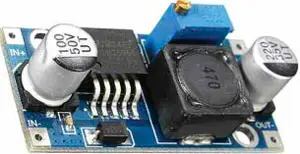

Стабилизированный преобразователь напряжения на микросхеме LM2596 имеет следующие характеристики:
Входное напряжение, В . . . . . . . . 3…40
Выходное напряжение, В . . . . . . 1,5…35
Максимальный выходной ток, А . . . . . . . . . . . . . . . . . . . . . . . . . . 3
КПД, %, не более . . . . . . . . . . . . . . . . . 92
Размах пульсаций выходного напряжения, мВ, не более . . . . . . . . . . . . . . . . . . . . . . . . 30
Частота преобразования, кГц . . . . . . 150
Рабочая температура, оC . . . . –45…+85
Размеры, мм . . . . . . . . . . . . . . 43×21×10
Индикатор работы - синий светодиод.

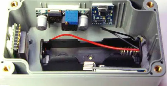

Все модули устройства размещены в герметичном пластиковом корпусе размерами 115×55×65 мм, как показано на рис. 6, и соединены между собой согласно схеме отсутствующими на фотоснимке монтажными проводами. Оставшиеся в корпусе пустоты заполнены пенополиэтиленовыми вставками.
Размещение модулей
Рис. 6. Размещение модулей
Правильно собранное устройство обычно работоспособно сразу после включения питания. Необходимо лишь до подключения модулей A2 и A3 установить напряжение 3,3 В на выходе модуля A4 имеющимся в нём подстроечным резистором.
