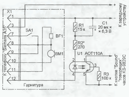

   В качестве датчика температуры использованы малогабаритные "говорящие" часы KS-9829C, сообщающие не только время, но и температуру окружающего воздуха, а для передачи этой информации приспособлен сотовый телефон Siemens A35 с гарнитурой. К телефону постоянно подключено входящее в комплект зарядное устройство, так что его аккумулятор всегда заряжен. Это обеспечивает надежную работу системы даже при неисправной несколько суток питающей сети.
Рис. 1
   Все, что необходимо изготовить самостоятельно, - добавить к гарнитуре телефона несколько деталей по схеме, изображенной на рис. 1. Для этого разъем гарнитуры следует осторожно вскрыть, к контактам 1, 3 и 12 припаять тонкие многожильные провода и собрать разъем. Выведенные из него провода от контактов 1 и 3 подключают к зарядному устройству в указанной на схеме полярности.
   Сигнал, формируемый телефоном на контакте 12, использован для инициализации сообщения "говорящих" часов о температуре и времени. Часы тоже требуется вскрыть, чтобы припаять два провода к контактам кнопки "Sound". Микрофон гарнитуры должен быть размещен поблизости от громкоговорителя.
   Если набрать номер сотового телефона системы на любом другом телефоне, то при приеме вызова на контакте 12 разъема Х1 (одном из предназначенных для подключения внешнего громкоговорителя) появится короткий положительный импульс. Он поступит на излучающий диод оптрона U1, в результате откроется фототранзистор оптрона, что имитирует нажатие на кнопку "Sound" часов. Прозвучит сообщение, но вызывающий его не услышит, так как трубка телефона пока не "поднята". Ее автоподнятие произойдет через несколько секунд, когда сообщение уже закончится. Но начиная с этого момента и до прерывания связи вызывающим, на контакте 12 разъема будет присутствовать положительное напряжение. Поскольку это эквивалентно нажатию на кнопку "Sound", часы повторят сообщение о времени и температуре, которое на этот раз будет слышно вызывающему.
   Чтобы разрешить автоподнятие трубки, в меню "Настройки" телефона Siemens A35 выбран режим "Работа в автомобиле". Налаживание системы свелось к выбору номинала резистора R2, при котором нажатие на кнопку часов имитируется надежно и к поиску оптимального для разборчивости сообщения взаимного расположения громкоговорителя часов и микрофона гарнитуры.

   Иногда для устранения взаимных помех приходится подбирать и расположение часов относительно телефона. В моем случае наилучшим оказалось установить часы вертикально, а телефон положить справа от них горизонтально, как показано на рис. 2.
   В таблице приведено назначение контактов разъема сотовых телефонов Siemens A35 и S35. Она поможет владельцам сотовых телефонов других типов найти в их разъемах контакты, нужные для работы в описанной системе.
