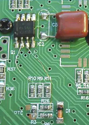

Анализ схемы мультиметра DT838 показал, что в связке с термопарой работает ОУ IC2A. Здесь и далее приведена нумерация в соответствии с маркировкой на плате и схемой (DT-838. - URL: https://i-a.d-cd.net/ jwAAAgE5ieA-1920.jpg). ОУ IC2A формирует необходимое для проведения измерений компенсирующее напряжение. Фрагмент схемы приведён на рис. 1. Измерение напряжений на выводах этого ОУ показало, что они существенно отличаются от ожидаемых значений. Прозвонка платы дала информацию об отсутствии соединения между неинвертирующим входом (выводом 3) ОУ IC2A и резисторами R6 и R26. После восстановления соединения с помощью отрезка обмоточного провода неисправность не была устранена. Оказалось, что ещё отсутствует контакт между инвертирующим входом (выводом 2) ОУ IC2A и резисторами R9 и R11. После установки ещё одного отрезка провода работоспособность мультиметра была восстановлена (рис. 2).
Рис. 2.
Причиной неисправности оказалось нарушение контакта в металлизированных отверстиях платы. Дело в том, что резисторы R6, R9, R11, R26 расположены на плате на некотором удалении от микросхемы и соединение между ними осуществляется с помощью печатных проводников и переходных металлизированных отверстий. Весьма вероятно, что эта неисправность возникла из-за механических напряжений, возникающих в плате при переключении пределов и режимов измерений.
