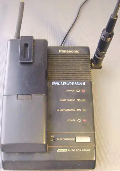

Во многих моделях радиотелефонов имеется возможность организации прямой связи база-трубка. Таким является радиотелефон модели Panasonic KX-T9080BX (рис. 1), стандарта Panasonic СТ1 [1], который работает на передачу в диапазоне частот 904...905 МГц, а на приём - в диапазоне частот 814...815 МГц. У него всего 40 каналов с шагом сетки 25 кГц. База этого радиотелефона снабжена микрофоном и динамической головкой громкой связи. Для установления прямой автономной связи между базой и трубкой необходимо нажать на кнопку PAGE/INTERCOM либо на трубке, либо на базе.
Этот радиотелефон считается сравнительно дальнобойным. К тому же в комплект этой модели, кроме короткой антенны длиной около 170 мм, опционально входит более эффективная коллинеарная антенна длиной 700 мм, с которой дальность связи будет больше. Эксперименты показали, что с помощью этого радиотелефона с коллинеарной антенной в пределах прямой видимости можно осуществить радиосвязь на расстояние не менее 3 км.

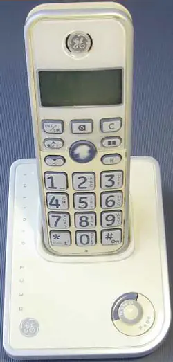

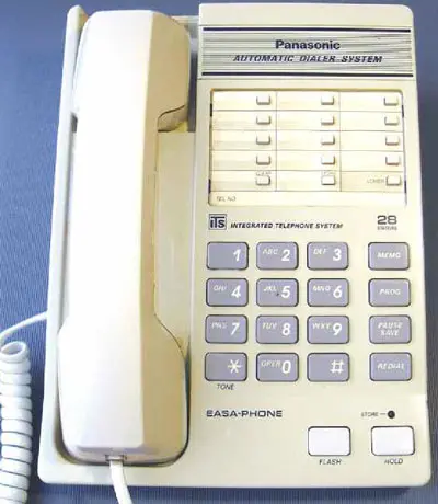

Рассмотрим сначала первый вариант. Для этого был выбран имеющийся в наличии радиотелефон стандарта DECT Thomson Telecom RU21870GE7-A (рис. 2), у которого частично вышел из строя ЖКИ - он индицировал не все знаки (но для реализации радиосвязи это было не принципиально), а также проводной телефон Panasonic EASA-PHONE KX-T2335 (рис. 3).

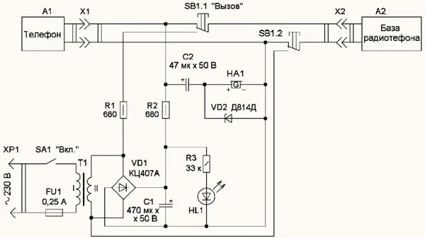

Для связи проводного телефона с базой радиотелефона потребуется изготовить согласующее устройство, схема которого показана на рис. 4. Оно содержит блок питания с выходным нестабилизированным напряжением около 40 В. Собран он на трансформаторе Т1, выпрямительном диодном мосте VD1 и сглаживающем конденсаторе С1. Светодиод HL1 индицирует наличие выпрямленного напряжения. На звуковом сигнализаторе со встроенным генератором, конденсаторе С2 и стабилитроне VD2 собран сигнализатор вызова.
Схема согласующего устройства
Рис. 4. Схема согласующего устройства
Работает устройство следующим образом. После подачи сетевого напряжения на блок питания постоянное напряжение 40 В через резистор R2 поступает на проводной телефонный аппарат A1 и базу A2 радиотелефона.
При этом будет заряжаться конденсатор С2 и на акустический излучатель HA1 поступит питающее напряжение, поэтому прозвучит короткий звуковой сигнал. Одновременно станет светить светодиод HL1. Чтобы вызвать трубку, надо кратковременно нажать на кнопку SB1. На базу поступит переменное напряжение 28...30 В, которое оно воспримет как сигнал вызова. При этом зазвучит сигнал вызова как на базе, так и на трубке. Для установки связи надо поднять трубку на проводном телефоне и нажать на кнопку "Трубка" на трубке радиотелефона. На ЖКИ трубки начнётся отсчёт времени разговора, и можно осуществлять переговоры. Для окончания разговора надо нажать на кнопку "Трубка" на трубке радиотелефона, при этом в согласующем устройстве зазвучит звуковой сигнал "Отбой" продолжительностью около 2 с. Если положить трубку проводного телефона, разговор, конечно же, прекратится, но соединение не будет прервано, поэтому надо обязательно нажать на кнопку "Трубка" на трубке радиотелефона.
Для вызова базы на трубке радиотелефона надо набрать несколько любых цифр и нажать на кнопку "Трубка" на трубке радиотелефона. Эта информация поступит на базу, и она начнёт в режиме импульсного набора отправлять информацию о нажатых цифрах в "телефонную линию", т. е. на устройство согласования. При этом напряжение питания проводного аппарата будет меняться. Перепады напряжения через конденсатор С2 поступят на акустический сигнализатор HA1, и в такт с "набором" цифр зазвучит сигнал в устройстве. Стабилитрон VD2 ограничит напряжение питания (около +14 В) акустиче ского сигнализатора при зарядке конденсатора С2 и на уровне -0,7 В при его разрядке.

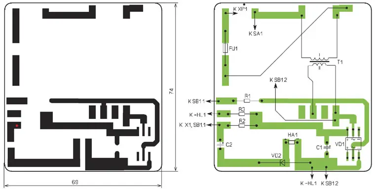

Чертёж печатной платы и размещение элементов на ней
Рис. 5. Чертёж печатной платы и размещение элементов на ней

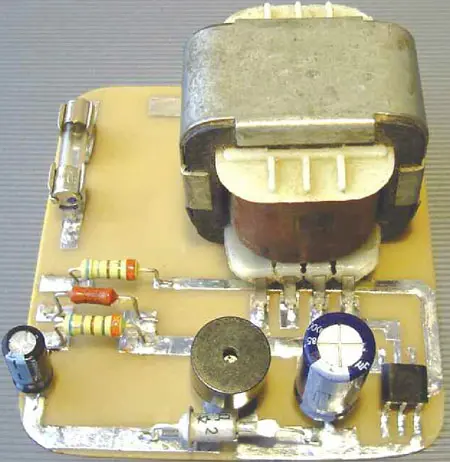

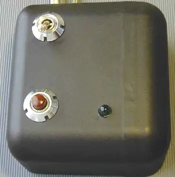

Большинство деталей смонтировано на односторонней печатной плате из фольгированного стеклотекстолита толщиной 2 мм, чертёж которой и размещение на ней элементов показаны на рис. 5. Трансформатор Т1 приклеен, а его ленточные выводы припаяны к печатным площадкам платы. Можно применить любой трансформатор с напряжением вторичной обмотки 28...30 В при токе несколько десятков миллиампер. Конденсаторы - импортные, резисторы - МЛТ, С2-23, стабилитрон - маломощный на напряжение стабилизации 10...14 В, диодный мост КЦ407А можно заменить четырьмя диодами 1 N4007 или другим маломощным диодным мостом с допустимым обратным напряжением не менее 100 В и допустимым прямым током не менее 100 мА. Акустический сигнализатор - маломощный со встроенным генератором и напряжением питания в интервале 5...15 В. Плавкая вставка FU1 установлена в держатель, смонтированный на печатной плате. Разъёмы X1 и X2 - штатные гнёзда и вилки для подключения телефонной линии. Внешний вид смонтированной платы показан на рис. 6, а собранного устройства - на рис. 7.

Если под рукой не окажется акустического сигнализатора со встроенным генератором, его можно изготовить самостоятельно на основе пьезоэлемента ЗП-1. Схема такого сигнализатора показана на рис. 8. Если применить транзистор с допустимым напряжением коллектор-эмиттер не менее 50 В, в согласующем устройстве стабилитрон Д814Д можно заменить маломощным выпрямительным диодом серии 1N400x (без изменения полярности включения).
