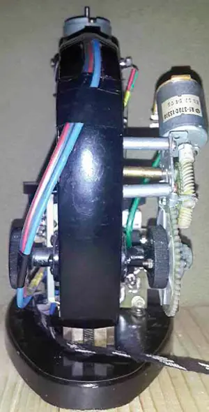

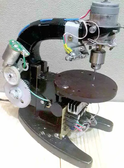

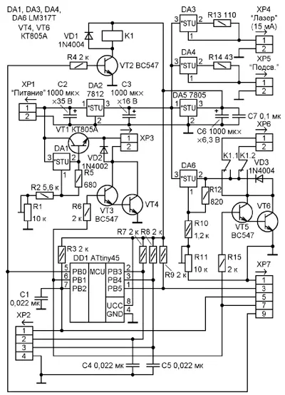

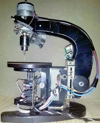

Станок (его внешний вид слева, справа и сзади представлен соответственно на рис. 1 -3) изготовлен на базе отечественного микроскопа МБИ-3 производства объединения "ЛОМО". Его работой управляет блок управления (БУ), схема которого показана на рис. 4. Выполнен он на основе микроконтроллера ATtiny45 [1]. При подаче питания БУ устанавливает станок в исходное положение, т. е. если его подвижная часть находилась в нижнем или промежуточном положении, то она автоматически поднимается до начального верхнего положения. Далее обрабатываемую плату позиционируют под лазерным лучом (добиваются того, чтобы луч лазера попал в центр отверстия), прижимают рукой к рабочему столику и нажимают на педаль. При этом БУ подаёт питание на электродвигатель привода патрона со сверлом и двигатель подачи сверла. По окончании сверления двигатель подачи сверла возвращает станок в исходное состояние и БУ отключает питание обоих двигателей. Станок готов к сверлению следующего отверстия.
Внешний вид сверлильного станка слева
Рис. 1. Внешний вид сверлильного станка слева
Внешний вид сверлильного станка справа
Рис. 2. Внешний вид сверлильного станка справа
Внешний вид сверлильного станка сзади
Рис. 3. Внешний вид сверлильного станка сзади
Схема блока управления
Рис. 4. Схема блока управления

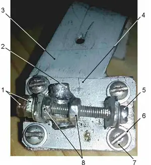

В качестве лазерного указателя использован доработанный лазерный модуль, который применяется в детских игрушках. Необходимо сфокусировать коллиматор лазера на короткое расстояние и ограничить ток питания, который должен быть таким, при котором лазер только-только начинает светить. Это позволяет получить более тонкий луч (мне удалось добиться его диаметра 0,2 мм) и снижает излучение лазера до безопасного уровня.
Узел крепления лазера в сборе показан на рис. 5, а чертежи его деталей - на рис. 6. Основание 3 и держатель лазера 4 изготовлены из листовой стали толщиной примерно 1 мм (я использовал стенки корпуса старого CD-ROMа). Просверлив в заготовках необходимые отверстия, отгибают у держателя 4 под прямым углом прямоугольные лепестки для крепления винта с лазерным модулем. Модуль разбирают, залуживают место пайки его латунного корпуса и две гайки М3. В отверстия отогнутых лепестков держателя 4 вставляют винт 5 (М3х28) и навинчивают на него обе гайки 8 так, чтобы они оказались между проушинами держателя (см. рис. 5). Корпус лазера 2 вставляют под винт 5 (между гайками 8) и припаивают к нему гайки так, чтобы он вплотную прилегал к держателю (это необходимо для безлюфтового перемещения лазера при вращении винта в процессе регулировки).
Рис. 5. Узел крепления лазера в сборе
Чертежи деталей узла крепления лазера
Рис. 6. Чертежи деталей узла крепления лазера
Далее на выступающий конец винта 5 навинчивают ещё две гайки 1 (одна из них будет контргайкой) и затягивают их с таким расчётом, чтобы проушины держателя 4 не давали винту 5 смещаться вдоль оси. Теперь при вращении винта по часовой стрелке и в обратном направлении лазерный модуль будет перемещаться от одной проушины до другой.
Для крепления держателя с лазером на основании 3 к последнему с обратной стороны припаивают четыре гайки (иххорошо видно на рис. 2). Затем в соответствующие отверстия держателя со стороны лазера вставляют четыре винта 7 (М3х15) с подложенными под головки шайбами 6 и надевают на них цилиндрические пружины сжатия, после чего ввинчивают их в припаянные к основанию гайки. Теперь с помощью винтов можно регулировать положение лазера в разных направлениях.
Собранную конструкцию примеряют к тубусодержателю (верхней части микроскопа), загибают вокруг него хвостовик основания держателя лазера и, перенеся острой чертилкой контуры отверстий в основании натубусодержатель, сверлят в нём два отверстия диаметром 2,5 и глубиной 10 мм и нарезают в них резьбу М3. В завершение закрепляют основание держателя лазера на микроскопе винтами М3.

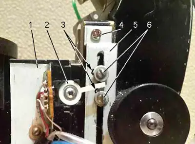

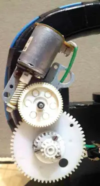

Для подачи сверла использован электродвигатель с червячным редуктором от видеомагнитофона (разбирал аппарат давно, поэтому указать его название не могу). Этот механизм (рис. 7) закреплён на тубусодержателе микроскопа с помощью трёх металлических стоек с внутренней и наружной резьбой М4 и такого же числа винтов М4. Шестерня закреплена на ручке микроскопа тремя винтами М2,5 с гайками, отверстия в обеих деталях - сквозные. Необходима аккуратность при сборке - несоосность шестерни и ручки должна быть минимальной.
Механизм подачи сверла
Рис. 7. Механизм подачи сверла
Скорость подачи регулируют подстроечным резистором R11. Электродвигатель использован маломощный (номинальное напряжение - 6 В, ток - 30 мА), но благодаря червячному редуктору он справляется со своей задачей вполне. Конструкция редуктора может быть любой, но должна обеспечивать достаточное усилие, чтобы легко поворачивать ручку микроскопа. Можно использовать шаговый электродвигатель. В первом проекте я так и сделал, но имевшийся шаговый двигатель обладал недостаточным моментом на валу, а подходящего найти не удалось. Если у кого-нибудь возник интерес по использованию шагового двигателя, можете обратиться ко мне через редакцию. Файлы проекта сохранились. В нём использовался микроконтроллер ATmega8.
Ключ на составном транзисторе VT5VT6 включает и выключает электродвигатель подачи сверла (его подключают к вилке XP6), транзистор VT2 и реле K1 управляют её направлением: вверх или вниз. Ключ на составном транзисторе VT3VT4 управляет электродвигате-лем привода сверла (его подсоединяют к вилке ХP3), на микросхеме DA1 и транзисторе VT1 собран стабилизатор частоты его вращения, регулируют частоту подстроечным резистором R1. Применять стабилизатор частоты вращения более сложный, например, как предложенный в [2], нет смысла, поскольку "прицеливаться" сверлом в центр отверстия "на глаз" не надо. Эксперименты по этому поводу проводились.
На микросхеме DA6 собран стабилизатор напряжения питания электродвигателя подачи сверла [3]. Включённые последовательно интегральные стабилизаторы DA2 и DA5 предназначены для получения стабилизированных напряжений соответственно 12 и 5 В. Первое из них используется для питания стабилизаторов тока на микросхемах DA3, DA4, второе - для питания микроконтроллера и ключа на транзисторе VT2. Конденсаторы С2, C3, С6 - фильтрующие, остальные - блокировочные.
На станке применена светодиодная подсветка. Ток подсветки и ток лазера стабилизированы: на микросхеме DA3 собран стабилизатор тока лазера, на DA4 - светодиодов подсветки. Ток стабилизации рассчитывают по формуле I = 1,25/R [3] и устанавливают подборкой резисторов R13 и R14. Благодаря стабилизированному току возможно подключение нескольких однотипных светодиодов подсветки последовательно. Лазер подключён к вилке ХP4, светодиоды - к ХP5.
Разъём ХP7 предназначен для подключения программатора. Назначение его контактов соответствует программатору "TRITON+ V5.7T USB" [4]. Программа микроконтроллера разрабатывалась в интегрированной среде Code VisionAVR V2.05 [5, 6].
К разъёму ХP2 подключены двухпозиционный датчик крайних верхнего и нижнего положений сверла и кнопка старта сверления. Последняя подсоединена к контактам 2 и 4, датчик верхнего положения - к контактам 1 и 4, нижнего - к контактам 3 и 4. Датчик и кнопка - с нормально разомкнутыми контактами, которые при срабатывании замыкаются на общий провод. В качестве кнопки применён конечный выключатель, смонтированный в педали. Датчик положения использован от DVD-проигрывателя музыкального центра. Срабатывание датчика в нижнем положении регулируют таким образом, чтобы сверло опускалось не более чем на 1 мм ниже обрабатываемой платы. Датчиком верхнего положения регулируют максимальный ход сверла, делать его более 20 мм нет смысла. Регулировка производится перемещением стоек из упругой проволоки 3 (рис. 8), закреплённых винтами 6 (М3) на скобе 5. Винты ввинчивают в прямоугольные пластины с резьбой через щель в скобе, которая позволяет перемещать ограничители вверх и вниз. Пластины с резьбой, а не стандартные гайки, применены для того, чтобы можно было фиксировать положение стоек в найденном положении без применения какого-либо инструмента для удержания гаек от вращения при затягивании винтов 6. Можно припаять пластинки к гайкам. Скоба закреплена винтами 4 на тубусодержателе, а датчик 2 - на Г-образном кронштейне, привинченном к основанию микроскопа. Чертёж скобы 5 показан на рис. 9, изготовлена она, как и детали держателя лазера, из листовой стали.
Регулировка подачи сверла
Рис. 8. Регулировка подачи сверла

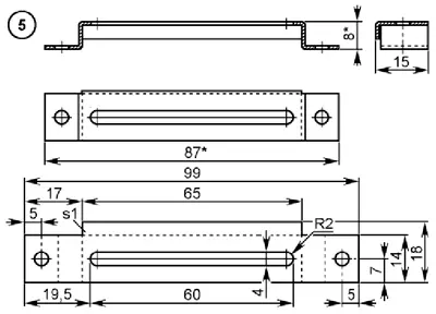

Чертёж скобы 5
Рис. 9. Чертёж скобы 5

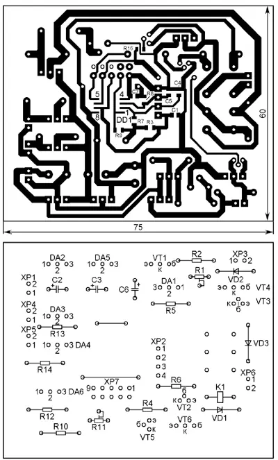

Детали блока управления смонтированы на печатной плате из односторонне фоль-гированного стеклотекстолита, изготовленной по чертежу, показанному на рис. 10. Рисунок печатных проводников нанесён методом экспозиции изображения с фотонегатива на фольгу заготовки, покрытую фоторезистом. Негативный фотошаблон можно напечатать на струйном принтере с максимальным качеством.
Чертёж печатной платы
Рис. 10. Чертёж печатной платы
Постоянные резисторы R3, R7-R9, R15, керамические конденсаторы C1, C4, C5, C7 (все типоразмера 0805 для поверхностного монтажа) и микроконтроллер DD1 (в корпусе SOIC8) припаивают непосредственно к печатным проводникам. Остальные резисторы - МЛТ-0,25, конденсаторы - оксидные импортные.
Транзисторы VT1, VT4, VT6 - любые серий КТ805, КТ819, VT3, VT5 - ВС337, ВС547, 2N2222, серий КТ315, КТ3102; VT2 - ВС337, 2N2222, любой из серий КТ630, КТ815, КТ972 (максимальное значение его коллекторного тока должно быть не меньше рабочего тока реле K1). В качестве ключа VT5VT6 можно применить один транзистор серии КТ829 или КТ972, а ключа VT3VT4 - один транзистор КТ827 или КТ829 с любым буквенным индексом.
Реле K1 - R40-11D2-5/6, оно заменимо любым другим с напряжением срабатывания 5 В и с двумя группами переключающих контактов, рассчитанных на коммутацию тока не менее 1 А. Можно использовать реле на 12 В, подключив верхний (по схеме) вывод его обмотки (вместе с диодом VD1) к выходу (вывод 3) микросхемы DA2.
Плата управления установлена под столиком и закреплена винтами М3 через уголки к основанию микроскопа (см. рис. 1). Микросхемы DA2 и DA5 установлены на теплоотводах. Желательно снабдить теплоотводом и транзистор VT1. Столик изготовлен из текстолита.
Перед переделкой в сверлильный станок микроскоп необходимо разобрать, тщательно смыть довольно вязкую смазку, затрудняющую ход тубусодержателя (верхней части микроскопа), и смазать жидкой смазкой, например, трансформаторным маслом. Ход верхней части должен быть максимально лёгким, плавным и без люфта.
От использования для крепления сверла классической цанги было решено отказаться. Применены конус Морзе и трёхкулачковый патрон для свёрл диаметром 0,3-4,5 мм. Соединение двигателя с патроном должно быть без биений.
Юстировку точки лазера на обрабатываемой плате с помощью винтов производят в следующем порядке: сверлят отверстие в пластине фольгированного стеклотекстолита, аналогичного тому, из которого изготовлена плата, затем регулировочными винтами держателя юстируют точку лазера точно на отверстие. При этом надо постараться не
смещать пластину. По моему опыту, если точка лазера пропала (перестала отражаться от фольги), то луч лазера попал в отверстие и отъюстирован. Толщина стеклотекстолита должна быть такой же, как и у изготовляемой платы. После этого можно быть уверенным в том, что лазер точно укажет центр будущего отверстия.
