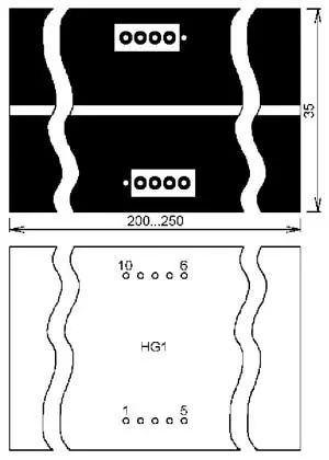

Задача расчёта ёмкости между двумя пластинами одной ширины, лежащими в одной плоскости, решена в [10]. Там же приведён график зависимости погонной ёмкости от отношения расстояния между пластинами к ширине пластины (рис. 9.4 на с. 227). Учтите, чтобы получить погонную ёмкость в пикофарадах на метр, необходимо значение ёмкости из этого графика умножить на 8,86. Предварительные расчёты показали, что для индикации наличия переменного электрического поля на расстоянии около 20 мм от проводов достаточно пластин шириной 15...20 мм (в случае более широких пластин повышается чувствительность, но увеличиваются собственная ёмкость, габариты и ухудшается точность определения "залегания" сетевого кабеля) с зазором 2...3 мм между ними и длиной 200...250 мм. Увеличение длины пластин также приводит к повышению чувствительности прибора.
Чертёж печатной платы искателя
Рис. 2. Чертёж печатной платы искателя
Исходя из этого, было принято решение собрать искатель на печатной плате. Её чертёж показан на рис. 2, изготовлена она из фольгированного с одной стороны стеклотекстолита толщиной 1,5 мм. По середине платы параллельно широким сторонам фольга удалена на ширину 2 мм. Образовавшиеся две площадки - это точки 3 и 4 на рис. 1. Измерения показали, что ёмкость между двумя площадками длиной 205 и шириной 16,5 мм - около 6 пФ, соответственно, погонная ёмкость - около 30 пФ/м, что более чем вдвое меньше погонной ёмкости двух проводов в общей изоляции, о которых шла речь выше. К одной площадке на плате припаян общий вывод ЖКИ, к другой - вывод элемента g. Это сделано с той целью, чтобы элемент g индицировал направление расположения проводов электросети. Такой искатель уверенно "распознаёт" наличие электропроводки на расстоянии 15...20 мм, что вполне достаточно для практики.

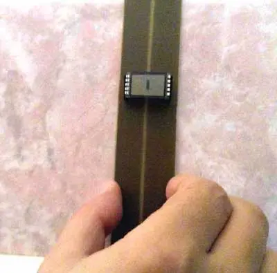

Искателем пользоваться очень просто: необходимо плату приложить к стене и двигать, поворачивая на небольшие углы в противоположные стороны. По максимуму "свечения" элемента или элементов определяют место "залегания" электропроводки (рис. 3).
Использование искателя
Рис. 3. Использование искателя
Повысить чувствительность (увеличить расстояние, на котором искатель "чувствует" электропроводку) можно, прикоснувшись пальцем руки к одной из площадок платы. При этом один из выводов ЖКИ через ёмкость человека соединяется с землёй. Поскольку в большинстве случаев нейтральный провод электропроводки также соединён с землёй, теоретически ёмкость конденсаторов С1 и С3 (или С2 и С4, в зависимости от того, к какому выводу ЖКИ прикоснуться) для нормальной работы искателя может быть меньше. Правда, такое возможно только в том случае, когда ёмкость человека больше ёмкости С1 и С3 (или С2 и С4), что выполняется далеко не всегда. В первую очередь, это зависит от окружающей обстановки, от расположения человека относительно заземлённых конструкций, в основном труб отопления и водопроводных или арматуры железобетонных конструкций, а также от расположения самой электропроводки. В любом случае стоит попробовать!
