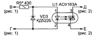

Рис. 3
Чтобы вообще отказаться от электромагнитного реле, его можно заменить симисторным оптроном по схеме, приведённой на рис. 3. Входную цепь оптрона подключают к точкам В и Г (см. рис. 1) вместо обмотки реле К1 с обязательным соблюдением полярности, а выходную - к точкам Д и Е (см. рис. 2) вместо контактов К1.1. Диод VD3 защищает излучающий диод оптрона от обратного напряжения, приложенного к нему при разрядке конденсатора С4.

    Ребятки внимательно пррверяем то что паяем.всё работает на ура.автору большое спасибо.
  • ВАдим/25.07.2012 - 18:52
    Схему спаял , ни хрена не работает, реле срабатывает несколько раз без конденсатора С4, а с ним мертво как в танке.

  • Иван/13.01.2012 - 22:45
    В момент пуска R3 на рис.2 сгорит там должно быть 510кОм.
