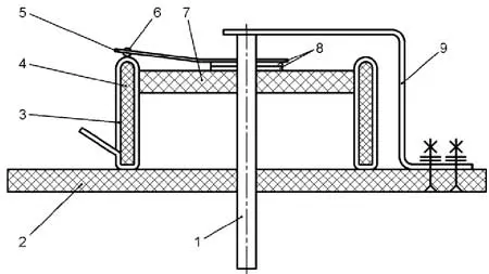

Конструкция самодельного валкодера изображена на рис. 1. На кольцо 4 из изоляционного материала намотана обмотка 3, содержащая 28 витков, четырьмя сложенными вместе лакированными одножильными медными проводами. Размеры кольца 4 и диаметр проводов должны быть подобраны так, чтобы на внутренней поверхности кольца витки плотно, практически без зазоров, легли в один слой, а провода чередовались в порядке 1-2-3-4 без перехлёстов.
Рис. 1. Конструкция самодельного валкодера
К верхнему закруглённому срезу кольца 4 провода должны прилегать, по возможности, плотнее, зазоры между ними заливают эпоксидной смолой. Внутрь кольца 4 туго вставлена вырезанная из листового изоляционного материала центрирующая шайба 7 с отверстием для латунного вала 1. Шайбу 7 тоже крепят эпоксидной смолой. Такое же отверстие, как в центрирующей шайбе 7, сверлят в основании 2.
После затвердевания смолы кольцо 4 с обмоткой кладут верхним торцом на лист уложенной на гладкую поверхность мелкозернистой наждачной бумаги и равномерно сошлифовывают провода-контакты и эпоксидные перемычки между ними приблизительно на четверть диаметра провода. Так создают контактную поверхность, по которой скользит стальной шарик 6 подвижного контакта 5. Парасталь-медьобеспечи-вает надёжный контакт и лёгкое скольжение.
Упругий подвижный контакт 5 с отверстием для шарика 6 припаивают ближе к верхнему концу вала 1. На нижний конец вала 1 надевают две металлические шайбы 8 и пропускают вал через отверстие в центрирующей шайбе 7, затем сквозь кольцо 4 с обмоткой (повёрнутое контактной поверхностью вверх) и, наконец, через отверстие, просверленное в основании 2.

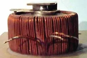

Подбирая оптимальное положение кольца 4 на основании 2, добиваются, чтобы вал 1 легко вращался, а шарик 6 скользил строго по оголённой поверхности контактов, равномерно прижимаясь к ней. В этом положении кольцо 4 фиксируют на основании 2 эпоксидной смолой. Остаётся только устранить осевое перемещение вала 1, прижав его кронштейном 9. Получился валкодер на 112 положений (рис. 2).
Валкодер
Рис. 2. Валкодер
Он будет поочерёдно подключать к источнику питания обмотки униполярного шагового двигателя, который за один оборот вала валкодера станет делать 112 шагов. Направление шагов будет таким же, как у надетой на вал валкодера ручки управления, а их частота будет определяться скоростью её вращения.
