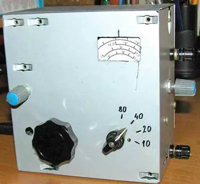

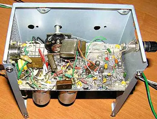

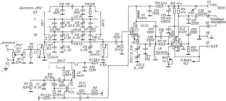

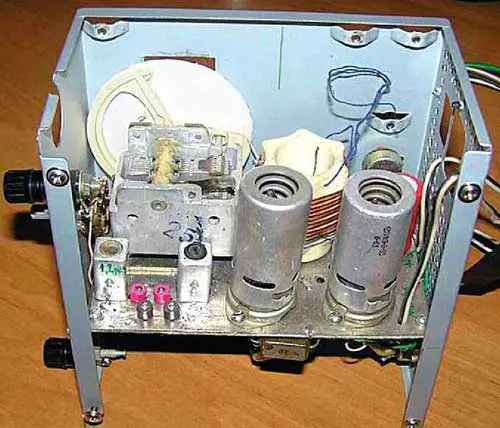

На базе этого регенератора и был построен двухламповый четырёхдиапазонный супергетеродин. Фотографии его конструкции приведены на рис. 1 - рис. 3, а схема - на рис. 4. Радиоприёмник позволяет принимать SSB и CW-сигналы любительских радиостанций на диапазонах 80, 40, 20 и 10 метров. Чувствительность приёмника при приёме в телеграфном (автодинном) режиме и соотношении сигнал/шум, равном 10 дБ, - не хуже 1 мкВ (на 10 метрах), 0,7 мкВ (на 20 и 40 метрах) и 3 мкВ (на 80 метрах).

Двухступенчатый входной аттенюатор на переменном резисторе R1 обеспечивает нормальную работу приёмника с любой, в том числе и полноразмерной антенной.
Входной двухконтурный полосовой диапазонный фильтр (ПДФ) - L2L4C2-C8C10-C19 спроектирован по упрощённой схеме так, чтобы обеспечить максимальную чувствительность на диапазоне 10 метров. На диапазоне 80 метров ПДФ имеет повышенное затухание, чем уменьшается и некоторая избыточность усиления на этом диапазоне.
Для диапазона 80 метров - это приёмник прямого усиления 1-V-1 с регенеративным детектором и усилителем НЧ на лампе VL2 (пентод лампы VL1.2 работает как развязывающий УВЧ), а на остальных диапазонах - супергетеродин с переменной ПЧ и гетеродином с кварцевой стабилизацией частоты. Гетеродин выполнен на триоде лампы VL1.1 и кварцевом резонаторе ZQ1 по схеме ёмкостной трёхточки (генератор Колпитца). На диапазонах 40 и 20 метров он работает на основной гармонике резонатора - 10,7 МГц, а на диапазоне 10 метров - на его третьей гармонике (32,1 МГц), для чего на этом диапазоне анодная нагрузка выполнена в виде резонансного контура L3C1, настроенного на частоту 32,1 МГц. На пентоде лампы VL1.2 собран смеситель.
Диапазон перестройки регенеративного приёмника, выполняющего в структуре супергетеродина роль тракта ПЧ, регенеративного детектора и УНЧ, выбран равным 3,3...3,8 МГц (диапазон 80 метров), что обеспечивает достаточное перекрытие и на ВЧ-диапазонах. Соответственно на диапазоне 40 метров перекрытие составит 6,9...7,4 МГц, на 20 метрах - 14...14,5 МГц, на 10 метрах - 28,3...28,8 МГц.
Напряжения питания анодной цепи и накала ламп приёмника должны быть стабилизированы. Вопрос - нужно ли стабилизировать напряжения питания (накальное и анодное) лампового регенератора часто возникает на разных ветках форумов сети, и ответы на него часто дают самые противоречивые - от ничего не надо стабилизировать и выпрямлять (и так всё прекрасно работает) до обязательного применения полностью автономного, аккумуляторного, питания.
И как это ни удивительно, справедливы высказывания и тех и других (!), важно только помнить основные критерии (или, если угодно, требования), которые предъявляют к регенератору и те, и другие авторы. Если основное - это простота конструкции, к чему стабилизация питания? Регенераторы 20-50-х годов (а это сотни разных конструкций), сделанные по такому принципу, прекрасно работали и обеспечивали вполне приличный приём, особенно на радиовещательных диапазонах. Но как только поставим во главу угла чувствительность, а она, как известно, достигает максимума на пороге генерации - точке крайне неустойчивой, на которую влияют многочисленные внешние изменения параметров, причём колебания напряжения питания одни из самых весомых, то и ответ становится очевиден. Хотите получить высокие результаты - напряжение питания надо стабилизировать.
Приёмник смонтирован в корпусе от старого компьютерного БП. Монтаж - навесной, выполнен на плате-шасси из фольгированного с двух сторон стеклотекстолита. Фольга одной из сторон разрезана на прямоугольники, которые служат контактными площадками, фольга противоположной стороны используется как общий провод. Требования к монтажу стандартные - максимальная жёсткость крепления и минимальная длина ВЧ-про-водников.

Катушка L6 намотана проводом ПЭВ-2 1 на ребристом керамическом каркасе диаметром 35 мм. Число витков - 11, шаг намотки - 2 мм, отвод от 2-го витка, считая от соединённого с общим проводом вывода.

Настройка приёмника достаточно проста и стандартна. После проверки правильности монтажа подключаем питание приёмника и измеряем режимы ламп по постоянному току. Включаем диапазон 80 метров и настраиваем регенератор. Его настройка заключается в основном в укладке диапазона перестройки от 3300 до 3800 кГц с небольшим (примерно 20...30 кГц) запасом по краям подбором ёмкостей растягивающих конденсаторов С26, С27 и обеспечении плавного подхода к точке регенерации. Для укладки диапазона подаём сигнал с ГСС через разделительный конденсатор на сетку лампы VL1.2 (вывод 2). Возможно, придётся точнее подобрать отвод катушки L6, добиваясь появления генерации на нижней частоте настройки 3300 кГц (ёмкость КПЕ максимальна) в положении движка переменного резистора R12 (регулировки регенерации) ближе к нижнему по схеме выводу. При перестройке вверх по частоте условия генерации улучшатся и понадобится большее шунтирующее действие резистора, т. е. рабочее положение движка сместится ближе к центру в направлении верхнего по схеме вывода.
Проверяем плавность подхода к точке регенерации, т. е. при перемещении движка переменного резистора R12 к нижнему по схеме выводу шум и шорохи должны плавно возрастать до максимума, потом лёгкий щелчок (или просто резкое заметное уменьшение шумов) и их последующее снижение (вместе с чувствительностью) по мере увеличения уровня генерации. При обратном перемещении движка генерация должна пропадать в том же положении, в котором она возникла. Если плавность недостаточна, можно уменьшить анодный ток лампы (увеличив сопротивление анодного резистора R13) и заново подобрать точку подключения отвода, и так до получения требуемого результата.
Затем настраиваем ПДФ диапазона 80 метров, для чего подключаем ГСС на антенный вход приёмника и устанавливаем на генераторе среднюю частоту диапазона - 3,65 МГц. Переводим регенератор в режим генерации (авто-динный режим) и конденсатором С23 "находим" сигнал ГСС. Подстроечниками катушек L2 и L4 настраиваем ПДФ по максимуму сигнала. На этом настройка диапазона 80 метров закончена, и подстроечники этих катушек в дальнейшем не трогаем.
Далее проверяем работу гетеродина. Подключаем к катоду лампы VL1.2 (вывод 7) ламповый вольтметр переменного тока и контролируем уровень напряжения гетеродина. Включаем поочерёдно диапазоны 40 и 20 метров, проверяем наличие переменного напряжения уровнем 1...2 Вэфф. Затем включаем диапазон 10 метров и подстроечным конденсатором С1 устанавливаем максимальное напряжение генерации. Оно должно быть примерно такого же уровня. Если нет промышленного вольтметра, можно применить простейший диодный пробник, подробно описанный в [5], или осциллограф с полосой пропускания не менее 30 МГц и малоёмкостным делителем (высокоомным пробником). В крайнем случае осциллограф можно подключить через конденсатор ёмкостью 3...5 пФ.
Продолжаем настройку ПДФ, начиная с диапазона 10 метров. Для этого подключаем к антенному входу ГСС и выставляем на нём среднюю частоту диапазона - 28,55 МГц. Переводим регенератор в режим генерации и, подстраивая КПЕ, "находим" сигнал ГСС.
Подстроечными конденсаторами С8 и С19 (подстроечники катушек не трогаем!) настраиваем ПДФ по максимуму сигнала. Аналогично настраиваем диапазоны 20 и 40 метров подстроечными конденсаторами С7, С15 и С6, С13, для которых соответственно средние частоты диапазонов будут 14,175 и 7,1 МГц.
Шкала радиоприёмника - дисковая механическая с перекрытием в 500 кГц. На диапазонах 80 и 20 метров она прямая, а на диапазонах 40 и 10 метров - обратная (по аналогии с трансивером UW3DI). Цифровую шкалу я бы вводить в конструкцию приёмника не стал. Во-первых, механическая шкала простая, калибровка стабильная и её достаточно провести только на диапазоне 80 метров. А на остальных диапазонах разметку рисуют с простым пересчётом по измеренной частоте генератора подставки. Во-вторых, сама цифровая шкала при неудачном раскладе может стать источником помех, и надо будет хорошо продумать конструкцию и, вероятно, ввести экранировку как минимум катушки регенератора (чувствительность-то у него - единицы микровольт!), а возможно, ещё и самой шкалы.
