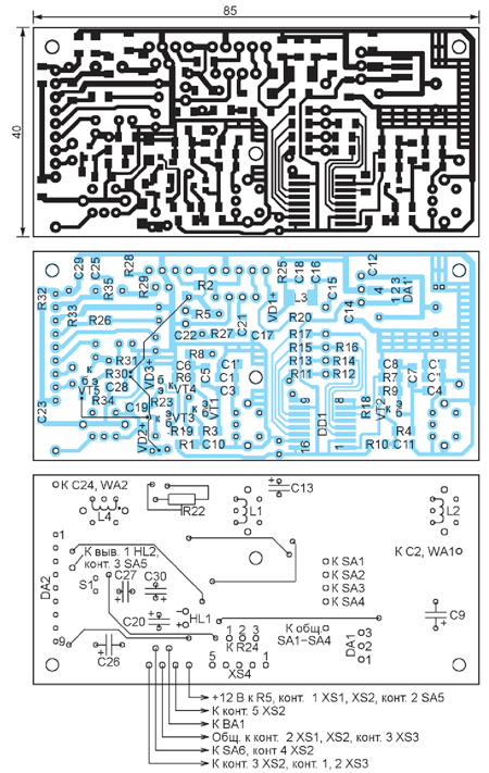

Почти все детали терменвокса расположены на печатной плате размерами 85x40 мм из фольгированного с одной стороны стеклотекстолита, чертёж которой показан на рис. 6. На плате имеются несколько проволочных перемычек. Она рассчитана на установку постоянных резисторов и конденсаторов типоразмера 1206 для поверхностного монтажа. Но могут быть установлены и компоненты типоразмера 0806. Остальные детали, кроме диодов, транзисторов, микросхемы DD1 и дросселя L3, монтируют в отверстия. В отверстия для присоединения внешних цепей установлены штыри от разъёмов PLS.

Перед изготовлением печатной платы убедитесь в совпадении отверстий для выводов катушек на плате с расположением и назначением выводов имеющихся или изготовленных катушек. Может потребоваться корректировка платы. Для проверки катушек используйте любой имеющийся измеритель индуктивности.
Из остальных компонентов подойдут практически любые современные транзисторы общего применения с допустимым напряжением коллектор-эмиттер не меньше 30 В. Интегральный стабилизатор DA1 - маломощный на +9 В. На плате предусмотрено место для установки стабилизатора не только в корпусе TO-220 или TO-92, но и в корпусе для поверхностного монтажа SOT-89. Например, L78L09ABUTR или NJM78L09A. Оно обозначено DA1'. Обратите внимание на различия в номерах и расположении выводов этих стабилизаторов. Конденсаторы C1, С3-C8 должны быть с минимальным ТКЕ. Диоды 1N4148 можно заменить любыми маломощными импульсными общего применения.

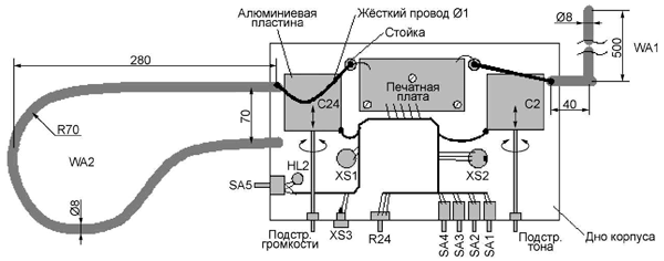

Конструкция терменвокса, размещение узлов в его корпусе, а также размеры антенн показаны на рис. 7. Корпус инструмента должен быть диэлектрическим (например, фанерным), металлические части и электронные компоненты должны быть, по возможности, удалены от антенн. Сами антенны могут быть изготовлены из любых металлических трубок или прутков круглого сечения. Неточность их размеров компенсируется широким интервалом перестройки катушек L1, L2 и L4.
Рис. 7. Конструкция терменвокса
На пути проводов от антенн к печатной плате расположены переменные конденсаторы C2 и C24 с интервалом перестройки в несколько пикофарад. Они самодельные. Я не стал использовать готовые конденсаторы, желая привнести в конструкцию дух "ретро". Кроме того, сделал их перестройку многооборотной, что облегчило настройку. Ёмкость изменяется при введении подвижной заземлённой металлической пластины П-образной формы размерами 55x60x14 мм под жёсткий провод диаметром 1 мм, соединяющий антенну с платой. Один конец провода соединён с вводом антенны, а другой закреплён на диэлектрической опорной стойке. Воздушный зазор между проводом и пластиной - около 1 мм, а расположение провода "наискосок" даёт плавное изменение ёмкости. Перегиб провода, образующего неподвижную обкладку конденсатора C24, обеспечивает немного большую ёмкость и интервал её изменения, что необходимо для управления громкостью.
Поступательное движение пластины обеспечивает привод с ходовым винтом М4. Его ось расположена на такой высоте, что отогнутые вниз боковины подвижной пластины скользят по дну корпуса с некоторым трением. Все размеры - ориентировочные, отклонения компенсируются широким интервалом подстройки индуктивности катушек L1, L2, L4 и возможностью подгибать провод-статор.
При использовании конденсаторов другой конструкции располагайте их на пути проводов от антенн к печатной плате, которые должны быть как можно короче. Подвижные элементы переменных конденсаторов и их приводы, если они металлические, должны быть соединены с общим проводом терменвокса. Это обеспечит минимизацию паразитных ёмкостей и их неизменность.
На дне корпуса расположены разъёмы XS1, XS2 и узел крепления стойки (треноги), на которой устанавливают терменвокс. В крышке корпуса, напротив катушек L1, L2 и L4, просверлите отверстия под регулировочный инструмент. Они потребуются при финальной настройке терменвокса с закрытой верхней крышкой.
Расположение светодиода HL2 на верхней крышке затруднило бы её снятие. Поэтому он смонтирован внутри корпуса, а в крышку вклеен световод-рассеиватель. Плата прикреплена винтами М3 к металлическим резьбовым втулкам, вклеенным в дно корпуса.
Антенна высоты тона WA1 сделана съёмной, а антенна громкости WA2 установлена на шарнирах. В качестве материала антенн использована медная трубка диаметром 8 мм. Держатели антенн согнуты в виде буквы Г из стального прутка диаметром 6 мм. Они проходят сквозь деревянные стенки корпуса и зафиксированы в них эпоксидным клеем. Он служит дополнительным изолятором (толщина клеевого шва - около 1 мм). Чтобы клей до застывания не вытекал из швов, в качестве наполнителя использована медицинская вата. Её удобно наматывать на деталь, одновременно нанося на неё клей. Вертикальная часть держателя антенны WA1 установлена под углом 60о.
Конструкция узла крепления стойки должна обеспечивать наклон стороны инструмента, обращённой к исполнителю, на 30о вниз и быструю установку инструмента на стойку, надёжную фиксацию на ней и быстрое снятие.

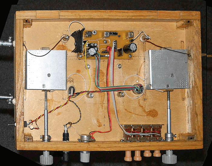

Фотоснимок инструмента со снятой верхней крышкой показан на рис. 8. Встроенная динамическая головка BA1 и выключатель SA6 в этом экземпляре отсутствуют. В центре корпуса осталось место для размещения дополнительных плат. Все органы управления, за исключением переключателя SA1, находятся на передней стенке. Нужно сказать, что из-за наклона корпуса они направлены немного вниз, что, однако, не очень удобно.
Инструмент со снятой верхней крышкой
Рис. 8. Инструмент со снятой верхней крышкой
В качестве выключателей SA1-SA4 использованы кнопки П2К, из которых удалены пружины и фиксаторы, а на штоки насажены ручки с утолщениями. Вытягивание (в состояние "включено") и утапливание ручек обратно (в состояние "выключено") делают их похожими на переключатели регистров органа.
