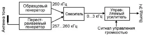

Звуковой сигнал в терменвоксе получают смешиванием высокочастотных сигналов двух генераторов (рис. 1), один из которых (образцовый) работает на фиксированной частоте, а частота другого (перестраиваемого) меняется при приближении к его антенне руки исполнителя. В результате образуются и выделяются биения с разностной частотой, лежащей в звуковом диапазоне. Гениальность изобретения Л. С. Термена состоит в том, что очень незначительные изменения частоты генераторов приводят к ощутимым изменениям высоты тона. Он использовал этот принцип не только в своём музыкальном инструменте - терменвоксе, но и при построении охранных систем.

Значения частот на рис. 1 показаны условно. Общее правило здесь одно: с приближением руки к антенне частота перестраиваемого генератора понижается, что должно приводить к увеличению разностной частоты (повышению тона), а значит, образцовый генератор должен быть настроен выше. Пусть этот факт отложится в памяти до того момента, когда придётся налаживать изготовленное устройство.

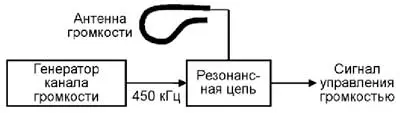

Канал управления громкостью (рис. 2) построен иначе. Здесь только один генератор, который работает на фиксированной частоте и возбуждает резонансную цепь, в которую входит ещё одна антенна. В исходном состоянии (рука далеко) цепь настроена на частоту генератора, а напряжение на ней максимально. Приближение руки к антенне вызывает расстройку резонансной цепи и снижение напряжения на ней. Это должно приводить к уменьшению громкости, хотя возможна и обратная зависимость. Я думаю, на заре становления инструмента были опробованы оба варианта, и первый вариант сочли лучшим.

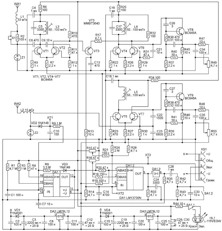

Теперь - об изображённой на рис. 3 схеме терменвокса "Etherway", который я разработал на основе "Etherwave". Все генераторы в нём выполнены по единой дифференциальной двухтранзисторной схеме. Достоинство такого генератора в том, что его трудно заставить не генерировать, чему способствует большой суммарный коэффициент усиления пары транзисторов. Рассмотрим его работу на примере перестраиваемого генератора (транзисторы VT1 и VT2).
Схема терменвокса "Etherway
Рис. 3. Схема терменвокса "Etherway
В коллекторную цепь транзистора VT1 включён колебательный контур, состоящий из конденсатора C5 и катушки индуктивности L3. Элементы C9, R11 и R12 образуют цепь положительной обратной связи, причём C9 - просто разделительный конденсатор, ёмкость которого некритична, а делитель напряжения R11R12 задаёт коэффициент обратной связи, кроме того, резистор R11 большого сопротивления уменьшает нагрузку на колебательный контур.
В [1] катушка индуктивности, эквивалентная L3, составлена из двух - постоянной и регулируемой, что снижает остроту настройки (тем самым делая её более удобной), но и уменьшает её пределы. Последнее заставляет более строго придерживаться номиналов элементов частотозадающих цепей и геометрии антенны. Я пожертвовал остротой настройки в пользу универсальности и отказался от дополнительного компонента, которого всё равно бы не нашёл в своих "закромах".
Резисторы R5 и R12 задают постоянное напряжение на базах транзисторов VT1 и VT2, близкое к нулю. Резистором R7 задан суммарный ток через транзисторы (около 5 мА).
Основные отличия генератора от оригинала - дополнительная развязка по питанию с помощью фильтра C4R6 и снятие выходного напряжения не с контура C5L3, а с коллектора транзистора VT2. Для этого в коллекторную цепь этого транзистора в качестве нагрузки установлен сравнительно низкоомный резистор R10. Цель такого решения - максимально и с минимумом затрат развязать генераторы.

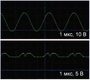

Вернёмся к генераторам. Хотя сигнал на колебательном контуре имеет синусоидальную форму (верхняя осциллограмма на рис. 4), с резисторов R10 и R32 снимают далеко не синусоидальные напряжения - "обрывки" полуволн размахом около 2 В с короткими провалами на вершинах (нижняя осциллограмма на том же рисунке). Это приводит к несколько иной, по сравнению с оригиналом, форме напряжения на выходе смесителя. Если раньше на резисторе R14 выделялся сигнал, состоящий из отрицательных полуволн в форме букв U, то теперь - скруглённый треугольный с небольшими перегибами на подъёме.
Осциллограммы сигналов
Рис. 4. Осциллограммы сигналов
Вдобавок, сигнал переместился в область положительного напряжения, что заставило изменить полярность напряжения питания, приходящего на переменный резистор R15, и поменять местами его неподвижные выводы, чтобы сохранить направление регулировки, а также увеличить номинал резистора R24.

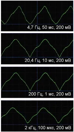

Как видно по осциллограммам сигналов разной частоты на выходе смесителя, изображённым на рис. 5, они сохраняют свою форму вплоть до инфразвуковой частоты, что говорит о хорошей развязке генераторов. Изменчивость тембра предполагается создавать внешними средствами.
