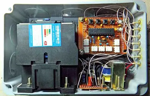

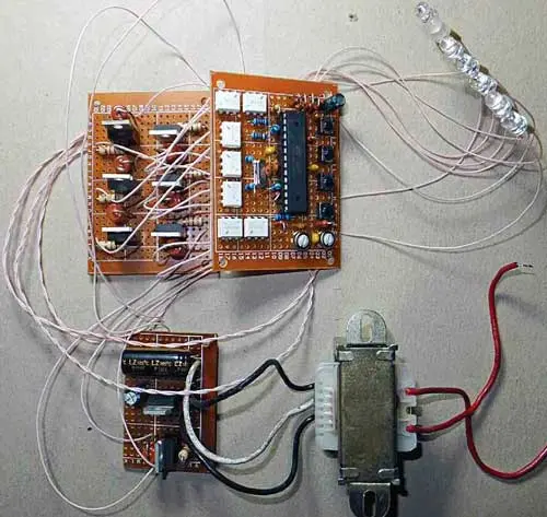

Конструктивно блок управления выполнен на трёх платах: управления, коммутации и питания (рис. 2). На плате управления расположены микроконтроллер с сопутствующими слаботочными элементами, кнопки и оптроны. Симисторы размещены на плате коммутации. Использованы стандартные перфорированные монтажные платы размерами 70x50 мм (для блока питания - 50x35 мм) с шагом перфорации 2,54 мм. Способ монтажа - навесной с фиксацией термоклеем. Ввиду простоты устройства печатный монтаж не использовался.
Конструкция блока управления
Рис. 2. Конструкция блока управления
Блок собран в пластмассовом корпусе исполнения IP65 с внутренними размерами 110x205x82 мм. На рис. 3 показано взаимное расположение плат и других элементов внутри корпуса. Собранные в одну линейку светодиоды закреплены на корпусе. Отдельно в нём закреплены трансформатор питания и контактор управления нагревателем.

Для обеспечения удобного доступа блок закрепляют на внутренней стене бокса рядом с сервисным люком. Обогреватели подключают кабелем в двойной изоляции с проводами соответствующего передаваемой мощности сечения.
