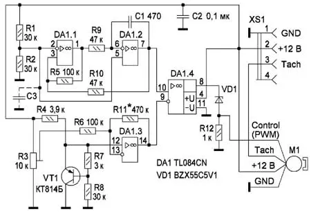

Схема терморегулятора приведена на рис. 1. Он собран на микросхеме TL084CN [1] и транзисторе КТ814Б. Микросхема содержит четыре ОУ. На ОУ DA1.1 и DA1.2 микросхемы собран генератор треугольных импульсов частотой 20 кГц и размахом около 6 В. Его схема, взятая за основу и упрощённая, в русском переводе из британского "Wireless World", опубликована в журнале "Радио" [2].
Двухполюсник на транзисторе VT1 структуры p-n-p и резистивном делителе R7R8 образует аналог последовательной цепи полупроводниковых диодов с суммарным прямым падением напряжения около 6 В. Падение напряжения задано соотношением сопротивлений делителя и определяется как UfeVT1-(R7 + R8)/R7. Такое схемное решение позволяет закрепить датчик температуры VT1 на теплоотводе без изолирующей подложки и получить достаточно большое линейное изменение падения напряжения на двухполюснике от температуры. Рабочий ток транзистора задан резистором R4.
ОУ DA1.3 усиливает напряжение с выхода термодатчика в пять раз. Коэффициент усиления задан отношением сопротивлений резисторов R11 и R6. Положение движка подстроечного резистора R3 задаёт начальное напряжение на выходе ОУ (вывод 14) для работы терморегулятора по выбранному алгоритму, о котором будет сказано ниже.
Это напряжение поступает на инвертирующий вход (вывод 9) ОУ DA1.4, который включён как компаратор. На неинвертирующий вход (вывод 10) ОУ DA1.4 поступает напряжение треугольной формы с выхода генератора (вывод 7 DA1.2). Именно необходимость применения компаратора определила выбор микросхемы серии TL084, ОУ которой имеютскорость нарастания (Slew rate) выходного напряжения не менее 16 В/мкс [1]. На выходе компаратора (вывод 8 ОУ DA1.4) формируются прямоугольные импульсы частотой 20 кГц с крутыми фронтами, скважность которых зависит от начального и изменяющегося от температуры напряжения на выходе ОУ D1.3. C ростом температуры длительность импульсов увеличивается при неизменной частоте, и наоборот. Если эти импульсы подать на вход Control (PWM) электродвигателя вентилятора, то получим ШИМ, зависящую от температуры. Для совместимости логических уровней импульсов выходного напряжения ОУ DA1.4 (+1,5... + 10 В) и допустимого напряжения на входе Control (PWM) вентилятора (0...+5 В) установлены стабилитрон VD1 и резистор R12.

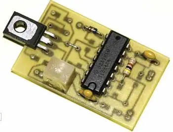

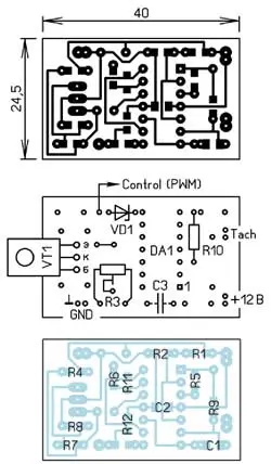

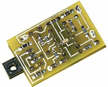

Чертёж печатной платы терморегулятора и расположение элементов приведены на рис. 2. Микросхема TL084CN - в корпусе DIP-14. Выбор типа подстроечного резистора R3 зависит от выбора свободного места на теплоотводе для крепления транзистора КТ814Б винтом М3 и удобства доступа наконечника отвёртки к движку, в данном случае применён резистор СП3-19б. Резистор R10 - выводной, остальные элементы могут быть как выводными, так и поверхностно монтируемыми, для этого на плате имеются продублированные контактные площадки. На рис. 2 показан чертёж размещения поверхностно монтируемых элементов на плате. Конденсаторы - керамические или плёночные. Возможно, что при креплении транзистора КТ814Б потребуется перевернуть его корпус на 180о металлической подложкой к теплоотводу. Чертёж печатной платы с такой установкой транзистора имеется по адресу, указанному редакцией в конце статьи. На рис. 3 и рис. 4 приведены фото собранной печатной платы.

Как правило, штатный разъём вентилятора имеет достаточно длинные соединительные провода. Для подключения терморегулятора их можно разделить кусачками, например, на равные по длине отрезки, и запаять на соответствующих контактных площадках платы. При этом способе в качествеXS1 задействована штатная розетка, что весьма удобно. В авторском варианте она подключена к штыревому разъёму Chassis Fan Connector на системной плате ПК. Подсчёт импульсов с выхода Tach (см. рис. 1) тахогенератора двигателя, помимо БИОСа, в Windows ведётся программой CPUID HWMonitor и выводится в виде числа оборотов в минуту.
Налаживание регулятора несложно. Движком подстроечного резистора R3 устанавливают начальные обороты крыльчатки при холодном теплоотводе. Можно установить другой алгоритм - задать движком температурную точку начала увеличения оборотов. Резистор R11 определяет крутизну изменения скорости вращения от изменения температуры нагрева и выход на максимальные обороты. В зависимости от производительности вентилятора эту характеристику необходимо подобрать, изменяя сопротивление резистора в ту или иную сторону, вплоть от нулевого значения до нескольких МОм.
При наличии помех по цепям питания ОУ они будут проникать в делитель R1R2 и могут исказить форму вершин треугольного напряжения на выходе генератора. Наличие искажений можно заметить с помощью осциллографа. В этом случае к делителю следует подключить дополнительный керамический конденсатор С3 ёмкостью 0,01 мкФ. На схеме и расположении элементов он показан с пунктирными выводами.
