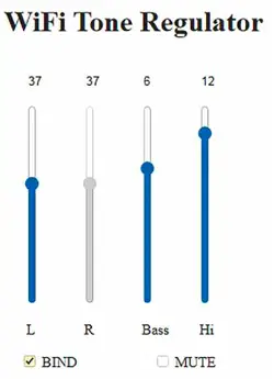

Внешний вид интерфейса управления темброблоком показан на рис. 1. Он имеет регуляторы уровней громкости левого (L) и правого (R) каналов, тембра НЧ (Bass) и ВЧ (Hi), а также дополнительные элементы (чекбоксы) режимов связанного управления громкостью (BIND) и оперативного отключения каналов (MUTE). Установленные значения параметров сохраняются в энергонезависимой памяти МК.
Рис. 1. Внешний вид интерфейса управления темброблоком

В секции <script> определяется ряд функций JavaScript:loadParms(), vol1(), vol2(), bass(), hi(), _bind(), mute(). Назначение этих функций понятно из названий, они вызываются по определённым событиям элементов html-страницы, как описано далее. Для обмена данными между сервером и клиентом (html-страницей) используется технология AJAX [5], не требующая обновления страницы. Она реализуется посредством классаXMLHttpRequest() [6]. Запрос формируется методом open() с указанием типа запроса ('GET'), URL и режима выполнения (true, асинхронно).
Возможны два принципиально разных подхода к способу обработки, согласно которому должны формироваться аргументы запроса: а) для каждого элемента управления создавать свой обработчик; б) создать один общий обработчик с условным ветвлением по аргументам. В данном случае выбран второй способ. Поэтому, как уже отмечалось, аргументы запроса к серверу передаются следующим образом: set?p=abc&name=xyz, где set - имя адресного скрипта (обработчика на стороне сервера); p - тип передаваемого параметра; abc - значение типа параметра из следующего списка (в скобках указана расшифровка); v1 (volume L), v2 (volume 2), bs (bass), h (hi), b (bind), m (mute); name - наименование параметра, может принимать значения соответственно: voll, vol2, bass, hi, bind, mute; xyz - значение передаваемого параметра.
Свойство XMLHttpRequest.onready statechange содержит обработчик события readystatechange, наступающего при изменении свойства readyState запроса. Callback-функция запускается асинхронно из потока пользовательского интерфейса: xhttp.onreadystate change=function(){ }. Критерием успешного выполнения запроса является логическая конъюнкция условий this.readyState == xhttp.DONE && this.status == 200. Возвращаемые сервером в формате JSON данные подвергаются парсингу (процесс автоматического сбора данных и их структурирования) методом JSON.parse(). Полученные значения присваиваются соответствующим визуальным html-элементам. Отправка запроса производится посредством метода send().
После секции <script> следует таблица каскадных стилей <style>, определяющая визуальное представление элементов и их взаимное расположение. Метод вёрстки страницы - блочный, на основе элементов <div>. На странице размещаются следующие визуальные элементы управления (id указаны в скобках):
- слайдеры регулировки громкости левого и правого каналов (vol1, vol2);
- слайдеры коррекции тембра НЧ/ВЧ (bass, hi);
- индикаторы уровня громкости левого и правого каналов (vind1, vind2);
- индикаторы величины коррекции тембра НЧ/ВЧ (bind, hind);
- чекбоксы включения режимов BIND и MUTE (_bind, mute).
Обработчики действий для перечисленных активных элементов определяются методом onchange. Единицей измерения при индикации всех уровней является децибелл.
Функция loadParms() вызывается по завершении загрузки страницы (событие onload элемента body) и служит установке начальных значений всех визуальных элементов управления. С её помощью формируется запрос к обработчику handleGet() сервера.
Функции vol1, vol2, bass, hi связаны с обработчиками изменения положения соответствующих регуляторов громкости и тембра, определённых тегами <input type='range' ____>. Функции _bind и mute служат для обработки событий чекбоксов включения режимов BIND и MUTE. При установленном флаге BIND регулятору громкости правого ПК присваивается свойство disabled. При этом он остаётся видимым, но изменяет цвет и становится недоступен для управления. Регулировка громкости производится только слайдером ЛК, уровни громкости каналов выравниваются. Это сделано для удобства пользования. Аналогично, при включённом режиме MUTE свойство disabled устанавливается для обоих регуляторов громкости. Заданный уровень громкости для каждого канала сохраняется и восстанавливается при отключении режима MUTE.

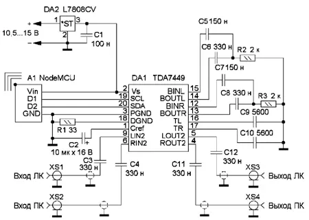

Схема темброблока
Рис. 2. Схема темброблока
Рассмотрим теперь схему темброблока, показанную на рис. 2. Напомним, что при проектировании устройств на основе NodeMCU v3 необходимо руководствоваться его схемой [7] и принципами, изложенными в [2, 8, 9]. Аудиопроцессор TDA7449 используется в типовом включении. Входной сигнал ЛК и ПК через конденсаторы C3, C4 поступает на выводы 9 (L_IN2) и 6 (R_IN2). Эти входы используются после включения по умолчанию. Элементы C5-C10и R2, R3 обеспечивают необходимую тонкоррекцию. Подробно о расчёте их номиналов можно прочитать в [1]. Управляющие сигналы SDA/SCL поступают от модуля A1 на соответствующие входы DA1. Согласование уровней питания и шины I2C у микросхемы TDA7449 встроенное, необходимо лишь обеспечить "подтяжку" управляющих выходов A1 к внутренней шине питания +3 В, что осуществляется программным способом. Выходные сигналы ЛК и ПК снимаются с выводов 5 (L_OUT) и 4 (R_OUT) через конденсаторы C11, C12.
Ёмкость этих конденсаторов выбрана исходя из входного сопротивления УМЗЧ не менее 50 кОм. Для других значений этого сопротивления ёмкость C11, C12 следует пересчитать. Питание устройства осуществляется от интегрального стабилизатора DA2.
При необходимости темброблок можно дополнить функциями коммутации входов и выбора типа источника сигнала с программной подстройкой коэффициента усиления. Процесс пользования устройством несложен. После включения выбирают в списке доступных устройств Wi-Fi точку доступа с именем, определённым константой STASSID (например, TONECORE), и подключаются к ней. При необходимости вводят пароль. В адресной строке браузера набират IP-адрес, заданный нами в константе IPAddress local_IP с указанием локального порта localPort (разделяя их двоеточнием, например, 192.168.1.1:8080). В окне браузера отображается интерфейс управления. Пользуясь его элементами, определяют режим работы темброблока.
Правильно собранное устройство начинает работать сразу. Налаживание сводится к настройке желаемых параметров подключения точки доступа: STASSID, STAPSK, IPAddress, localPort.
Конструкция устройства может быть произвольная. Необходимо обеспечить наиболее компактное размещение его элементов с целью минимизации длины проводов шины I2C и исключения помех по цепям питания. Микросхемы DA1, DA2 с сопутствующими элементами установлены на монтажной плате размерами 40x50 мм с шагом отверстий 2,54 мм. Печатная плата не разрабатывалась. Соединение разъёмов XS1-XS4 с разделительными конденсаторами производится экранированными проводами. Темброблок может быть внешнего исполнения или интегрирован непосредственно в УМЗЧ. Во втором случае разъёмы XS3, XS4 рекомендуется исключить. Соединение штырьевых выводов модуля NodeMCU с DA1 производится стандартными проводниками длиной до 20 см с разъёмами серии BLS из комплекта для Arduino. Паяные соединения выполняются гибким многожильным монтажным проводом, например МГТФ0,12. Питание устройства осуществляется от нестаби-лизированного источника напряжением 10,5...15 В с допустимым током нагрузки не менее 0,3 А. При напряжении питания более 14 В микросхему DA2 рекомендуется установить на дополнительный теплоотвод с площадью поверхности 10...15 см2, поскольку ток, потребляемый модулем А1, может достигать 170 мА, и мощность, рассеиваемая этой микросхемой, может приблизиться к максимально допустимой без применения теплоотвода - 1 Вт.
Детали. Модуль A1 - NodeMCU v3 (LoLin), микросхема DA1 - TDA7449. Интегральный стабилизатор DA2 - L7808CV с выходным напряжением +8 В или аналогичный. Допустимо использовать также стабилизаторы из серий 7806, 7809 с выходным напряжением +6 В или +9 В в корпусах TO-220 (FP). Все постоянные резисторы - С2-33Н или МЛТ Конденсатор C2 - К50-35, К50-68, все остальные - К10-17б или аналогичные импортные. Разъёмы XS1-XS4 - гнездовые RCA ("тюльпан") позолоченные.
