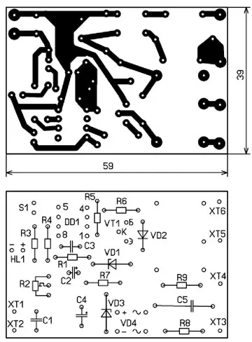

Чертёж платы и размещение на ней элементов
Рис. 2. Чертёж платы и размещение на ней элементов
Регулятор смонтирован на односторонней печатной плате из фольгированного стеклотекстолита толщиной 1...1,5 мм. Чертёж платы и размещение на ней элементов показаны на рис. 2. Программа для микроконтроллера написана в бесплатной программе MikroC Pro. Загрузить версию MikroC Pro 6.6.3 можно по адресу <https://download. mikroe.com/setups/compilers/ mikroc/pic/mikroc-pic-setup-v663. zip>.

  • Volta/14.11.2022 - 12:43
    Реактивное сопротивление конденсатора С5 на частоте 50 Гц - 9650 Ом. Если параллельно ему подключить R9=150 Ом, то считай, что конденсатора и нет совсем. Весь ток пойдёт через R9. Поэтому, скорее всего, R9=150 кОм, но лучше взять 0,5...1 МОм.
  • КРАСНЫЙ ТЕХ/12.11.2022 - 11:01
    Использование компаратора вообще не обязательно. На входах микроконтроллера имеются триггеры шмитта. Достаточно определять логический уровень, а гистерезис в подарок от производителя микроконтроллера.
