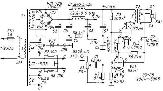

На рис. 2  представлена схема однотактного УМЗЧ II на триодах 6С41С в выходном каскаде (один из двух каналов стереоусилителя). Усиление первого каскада осуществляется тетродом VL1 (6Э5П), с анода которого сигнал поступает на сетку выходной лампы VL2 (6С41С). Сигнал с середины вторичной обмотки выходного трансформатора T1 через конденсатор С2 поступает на экранную сетку VL1, образуя петлю ПОС. Она дополнительно увеличивает усиление НЧ сигнала с помощью контура LC2 (где L - индуктивность половины вторичной обмотки трансформатора Т1), т. е. выполняет корректирующую функцию в области низших частот звукового диапазона. При этом резонансная частота контура может быть оценена как fpeз = 1/(2π√LC2). ООС образована резистором R6 на экранную сетку VL1. ООС уменьшает нелинейные искажения и предотвращает самовозбуждение усилителя на низких частотах.
Рис. 2. Схема однотактного УМЗЧ II на триодах 6С41С
В блоке питания этого усилителя для выходного каскада применён выпрямитель на полупроводниковых диодах (по мостовой схеме), а для первого каскада (на тетроде VL1) используется однопо-лупериодный выпрямитель на диодах VD5, VD6 с конденсаторами С3, С5. В качестве сетевого трансформатора в блоке питания для обоих УМЗЧ можно применить с достаточным запасом по мощности трансформатор ТС-180 (или его модификации, например, ТС-180-2), соответствующим образом соединив вторичные обмотки для получения необходимого переменного напряжения (63+63+42 В).
Налаживание усилителя производят установкой для VL2 тока покоя I0 = 120 мА подбором резистора R3. При этом напряжение смещения на сетке выходной лампы относительно катода должно быть около -75 В.
Магнитопроводы сетевого и выходных трансформаторов следует размещать в корпусе взаимно перпендикуярно для минимизации магнитной связи через поле рассеяния.

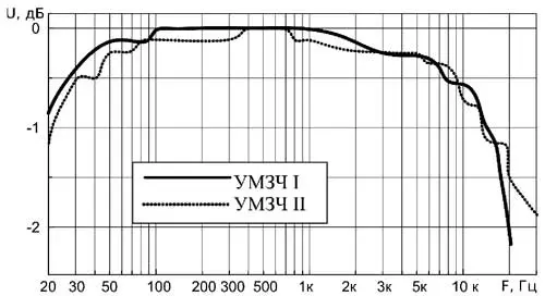

На рис. 3 приведены АЧХ двух предлагаемых усилителей. Для УМЗЧ I АЧХ измерена при его номинальной мощности Рном = 5 Вт (здесь и далее - на частоте f = 1 кГц), для УМЗЧ II - при мощности Рном= 6 Вт.
АЧХ усилителей
Рис. 3. АЧХ двух усилителей
