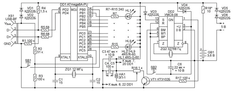

Схема сигнализатора изображена на рис. 2. Принцип его работы прост: значение текущего времени программа микроконтроллера ежесекундно сравнивает с заданным временем подачи сигналов. В случае совпадения устройство подаёт звуковой сигнал, представляющий собой одну из нескольких мелодий, выбираемую по желанию, и включает световой индикатор соответствующей ячейки с лекарством. В тот же момент происходит перевод времени подачи этого сигнала на сутки вперёд. Для выключения звукового и светового сигналов достаточно нажать на кнопку подтверждения SB1.
Схема сигнализатора
Рис. 2. Схема сигнализатора
Использованный в сигнализаторе микроконтроллер ATmega8A-PU (DD1) способен работать при пониженном до 2,7 В напряжении питания. Тактовая частота микроконтроллера 12 МГц задана кварцевым резонатором ZQ1. Узел звуковой сигнализации собран на микросхеме музыкального синтезатора УМС8-08 (DD2). Микроконтроллер включает звуковой сигнал, подавая высокий уровень на вход S микросхемы синтезатора. Сигнал непрерывно звучит до нажатия на кнопку SB1. Источником звука служит пьезоизлучатель HA1. Громкость регулируют переменным резистором R16. Мелодии перебирают нажатиями на кнопку SB2 во время воспроизведения. Более подробная информация о микросхемах серии УМС приведенав [1].
В сигнализаторе имеется не показанный на схеме трансформаторный источник стабилизированного напряжения 5 В, собранный по традиционной схеме на интегральном стабилизаторе 7805. В случае пропадания напряжения в питающей сети устройство переходит на питание от аккумуляторной батареи GB1. Средний ток, потребляемый от неё, не превышает 5 мА. При наличии напряжения в сети батарея непрерывно подзаряжается благодаря цепи VD5, VD6, R18. Однако рекомендуется раз в месяц её отключать и производить полный цикл разрядки до напряжения 3 В и зарядки с помощью внешнего зарядного устройства.
Микросхему музыкального синтезатора УМС8-08 можно заменить другой из серий УМС7 и УМС8. Они различаются лишь набором мелодий. Транзистор КТ3102Б допустимо заменить на КТ3102Г, КТ3102Е или импортный BC547, а также на КТ315Б или КТ315Г, если уменьшить сопротивление резистора R17 до 51 кОм. Вместо диодов КД522Б подойдут КД521А, КД521Б, КД522А, 1N4148 и аналогичные. Все постоянные резисторы - С2-33Н или МЛТ. Оксидные конденсаторы С3 и C6 - К50-83, К50-16 или импортные. Остальные конденсаторы - керамические К10-73-1б, К10-17в. Светодиоды пригодны любые в корпусах диаметром 5 мм желаемого цвета свечения. В авторском варианте в качестве HL1 установлен светодиод зелёного цвета свечения, чтобы не беспокоить больного попусту, остальные - красного цвета. Разъём XS1 - розетка USB-BF.
Аккумуляторная батарея GB1 составлена из трёх Ni-Mh аккумуляторов типоразмера AA ёмкостью 80о мА·ч. Можно использовать аккумуляторы и другой ёмкости, но при этом желательно подобрать резистор R18 такого сопротивления, чтобы начальный ток зарядки разряженной до напряжения 3 В батареи был численно равен 0,1 её номинальной ёмкости.

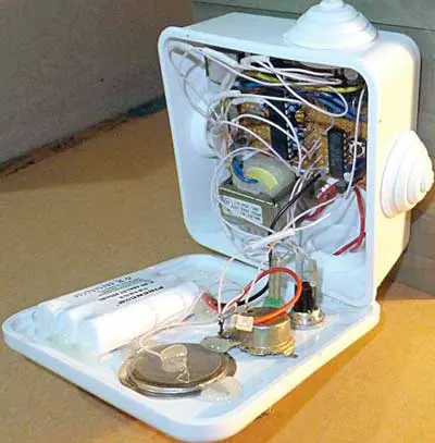

Сигнализатор собран на стандартной перфорированной монтажной плате размерами 70x50 мм с шагом перфорации 2,54 мм. Способ монтажа - навесной с фиксацией термоклеем. Ввиду простоты схемы печатный монтаж не применялся. Все элементы устройства, кроме светодиодов HL2-HL9, размещены в пластмассовой электротехнической распределительной коробке исполнения IP67 размерами 80x80x40 мм.
Разъём XS1 расположен на небольшой печатной плате, напротив него в стенке коробки вырезано отверстие соответствующих размеров. Элементы HA1, HL1, GB1, R16, SB1 зафиксированы на крышке коробки термоклеем. Кнопка SB2, не относящаяся к органам оперативного управления, находится на монтажной плате. На рис. 3 показано взаимное расположение монтажной платы и выносных элементов внутри распределительной коробки.
Взаимное расположение монтажной платы и выносных элементов внутри распределительной коробки
Рис. 3. Взаимное расположение монтажной платы и выносных элементов внутри распределительной коробки

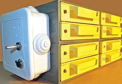

Лекарственные препараты размещены в типовой кассетнице для радиодеталей из восьми ячеек с выдвижными ящиками. Каждая её ячейка имеет размеры 112x55x120 мм. Общие габариты кассетницы - 224x110x120 мм. Поскольку ячейки негерметичны, но достаточно вместительны, лекарства следует хранить в заводских упаковках. Кассетница обеспечивает также защиту от света, необходимую для хранения некоторых видов лекарств. На лицевых панелях ячеек предусмотрены пазы для табличек с названиями лекарств.
Распределительная коробка закреплена на левой боковой стенке кассетницы винтами М3 с гайками. Светодиоды HL2-HL9 расположены по одному на лицевой панели каждой ячейки и соединены с устройством гибкими проводами, уложенными в трубки ПХВ внутри ячеек и сожгутованными на тыльной стороне кассетницы. Запас длины каждой пары проводов, идущих к светодиодам, должен обеспечивать свободное выдвижение ячейки на 75...80 % полностью открытого состояния.

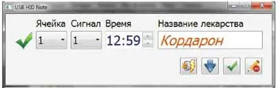

Перейдём к рассмотрению компьютерной программы ввода расписания в сигнализатор USB_HID_Note. Как видно уже по её главному окну (рис. 4), особое внимание в процессе разработки было уделено оптимизации интерфейса для обеспечения удобства работы пользователям почтенного возраста. Программа работает под управлением ОС Windows XP, Windows Vista, Windows 7, Windows 8, Windows Server 2003, Windows Server 2008. Её работоспособность под Windows 10 и Windows Server 2012 не проверена, но есть основания предполагать, что она будет работать нормально.
Главное окно компьютерной программы ввода расписания в сигнализатор
Рис. 4. Главное окно компьютерной программы ввода расписания в сигнализатор
После запуска программы с присоединённым к компьютеру сигнализатором нажмите на экранную кнопку  "Подключить". Будет выведено сообщение о результате попытки подключения. Если она прошла успешно, станут доступны экранные кнопки  "прочитать всё" и  "Сохранить".
Для ввода расписания достаточно выбрать номер ячейки из первого выпадающего списка (селектора), а номер сигнала для этой ячейки - из второго списка. Затем установить нужное время подачи сигнала, щелчком по флажку слева от номера разрешить или запретить выбранную комбинацию ячейки и сигнала (при этом изменяется цвет флажка) и написать название препарата в единственной доступной строке. Название препарата привязывается к номеру ячейки, поэтому содержимое строки изменяется только при переключении первого селектора. Флаг разрешения относится к выбранной комбинации номеров ячейки и сигнала.
Так заполняют все необходимые ячейки. Состояние ячеек по умолчанию - выключено, активировать их все нет необходимости. Если нужно, настройки ячеек можно изменять. Введённые значения сохраняются динамически.
По нажатию на экранную кнопку  происходят передача расписания в сигнализатор и его запись в файл конфигурации. О результате передачи будет выведено сообщение. Хранящееся в сигнализаторе расписание можно прочитать из него нажатием на экранную кнопку . После этого в окне программы его можно просмотреть, при необходимости отредактировать и загрузить обратно в сигнализатор. Нажатие на экранную кнопку  стирает название лекарства в соответствующем окне, давая возможность записать другое.
Важная особенность сигнализатора - остановка таймера текущего времени при подключении к USB. В момент закрытия компьютерной программы происходит автоматическая запись в сигнализатор расписания и текущего времени (синхронизация). Поэтому, закрыв программу, следует по возможности скорее отключить от сигнализатора USB-кабель, чтобы свести к минимуму разницу между истинным и "системным" временем.
Впрочем, даже разница в несколько минут в рассматриваемом случае некритична, поэтому никаких мер по устранению этой особенности не принято. Если же после завершения работы программы USB_HID_Note сигнализатор случайно остался надолго подключённым к компьютеру, достаточно запустить эту программу заново, нажать на экранную кнопку  , затем на  и тут же на  или просто закрыть программу. Правильный отсчёт времени сигнализатором будет восстановлен, после чего USB-кабель можно отсоединить.
Наименования лекарственных препаратов хранятся в файле конфигурации программы и выводятся на экран компьютера при подключённом сигнализаторе. Вместе с вводом в программу расписания следует позаботиться о том, чтобы каждая ячейка кассетницы была снабжена биркой с соответствующей надписью.
