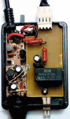

Реле К1 - стандартное автомобильное 90.3747 отечественного производства. Обмотка реле (контакты 86 и 85) подключается к коллектору транзистора VT1 и к общему проводу, а контакты 30 и 87 - к кнопке "1" телефона двумя тонкими многожильными проводами, например МГТФ, через прорези в боковой части лицевой панели телефона. Транзистор КТ973Б (без теплоотвода) заменим на КТ973А или импортный составной структуры р-n-р с допустимым током коллектора, превышающим максимальный ток через обмотку реле. Можно применить и два обычных транзистора, включив их по схеме Дарлингтона. Если найдётся реле подходящих размеров на рабочее напряжение 12 В с сопротивлением обмотки более 500 Ом и нормально разомкнутыми контактами, то вместо транзистора серии КТ973 подойдёт маломощный, например, из серии КТ3107 с буквенными индексами Б, Г, Д, К. При использовании транзисторов структуры п-р-п необходимо изменить полярность подключения конденсатора, датчика удара и напряжения питания. Датчик удара целесообразно использовать двухуровневый, т. е. с четырьмя выводами: красный (+12 В); чёрный (общий); синий/зелёный - сигнал предупреждения, не используется; белый - сигнал тревоги. Цветовая маркировка последних выводов может быть другой. Его можно приобрести в магазине автоаксессуаров или на авторынке. Закрепляют датчик на панели пола под передним пассажирским сиденьем с помощью двустороннего скотча. Можно использовать также автомобильные датчики объёма, движения, причём как самостоятельно, так и подключив их параллельно датчику удара.
Конечно, телефон требует периодической подзарядки аккумуляторной батареи. Поэтому в конструкцию желательно встроить автомобильное зарядное устройство (ЗУ) для сотовых телефонов. Два его входных провода питания в соответствующей полярности через выключатель тоже подключают к штекеру питания.

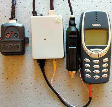

Вся конструкция размещается в вещевом отсеке на центральной консоли под крышкой подлокотника. Внешний вид автосторожа с ЗУ в корпусе со снятой крышкой показан на рис. 2, а всех компонентов - на рис. 3.

Для включения смонтированного автосторожа необходимо вставить штекер питания в гнездо прикуривателя, включить сотовый телефон и, выйдя из автомобиля, закрыть дверь. При правильной настройке датчика удара на контрольном телефоне пройдёт вызов, что означает нахождение автомобиля в зоне действия сотовой связи и, после сброса вызова, готовность к работе. В противном случае производят регулировку чувствительности датчика. В моём автомобиле Ford Focus 2 этот автосторож используется более трёх лет. Для его установки и применения в других марках автомобилей, где при выемке ключа зажигания напряжение +12 В в гнезде прикуривателя отключается, необходима помощь специалиста. Можно совместить включение и отключение штатной сигнализации и данного автосторожа от брелока штатной сигнализации, но здесь без вмешательства в электрооборудование автомобиля также не обойтись.
