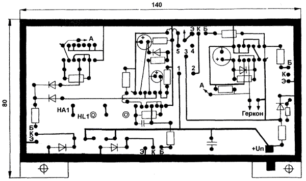

   Устройство собрано на печатной плате, чертеж которой изображен на рис.2. Ток потребления устройства в режиме "ожидания" определяется стабилизатором и микросхемой DD1 и примерно равен 14 мА.

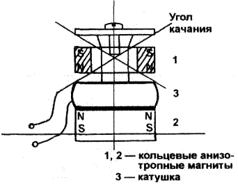

   Рассмотрим два типа датчиков качания, применяемых в таких системах. Один (рис.3) состоит из двух кольцевых анизотропных магнитов, в магнитное поле которых помещена катушка, содержащая 12000... 15000 витков провода 00,01 мм. Нижний магнит жестко закреплен на основании, верхний может перемещаться на стержне. Изменяющееся магнитное поле при наклоне верхнего магнита изменяет величину сигнала в катушке. Снятый сигнал, обычно через компаратор и формирователь, подается в цепь включения сирены. Применяемая некоторыми автолюбителями в качестве датчика качания измерительная головка от магнитоэлектрических приборов, во-первых, ориентирована только в одной плоскости, определяемой осью вращения рамки, во-вторых, сама головка не рассчитана на эксплуатацию в условиях ударов и вибраций, да еще с утяжеленной стрелкой.

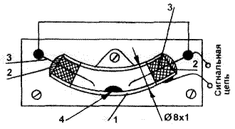

   Другой тип датчика (рис.4) - с ртутным контактом. Датчик состоит из слегка изогнутой металлической трубки 1, закрытой с двух сторон винтовыми пластмассовыми пробками 2, герметизированными эпоксидным компаундом. Через пробки пропущены металлические электроды-контакты 3. Один конец сигнальной цепи присоединен к трубке, второй соединяет оба контакта. В трубке находится небольшой шарик ртути 4 от медицинского термометра (около 0,5 г). При легком наклоне (менее 10°) шарик, перекатываясь, замыкает один из электродов-контактов, подавая сигнал в систему. Датчик установлен по диагонали относительно продольной оси автомобиля.

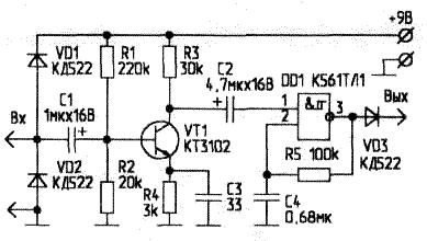

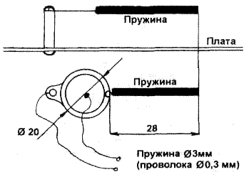

   Для любителей "квохтания" автомобиля по каждому поводу, будь то кошка на капоте или упавшая веточка, предлагаю датчик сотрясения (удара). Конструкция датчика показана на рис.5. Чувствительным элементом является круглая пластинка с нанесенным на нее с одной стороны пьезочувствительным слоем. Можно использовать пьезоэлемент ЗП со снятым защитным корпусом. Пластинка одним краем укреплена на стойке, а к диаметрально противоположному краю приделана пружинка. Провода припаяны к стойке и середине пластинки. При вибрации пружинки происходит микродеформация пьезослоя, и на его поверхности возникает ЭДС. Снятый сигнал подается через диодный ограничитель и однокаскадный согласующий усилитель (рис.6) на транзисторе VT1 (h21э>ЗОО) на вход управляемого RC-генератора на триггере Шмитта. С выхода генератора прямоугольные импульсы проходят в цепь управления звуковым сигналом. Брелок выполнен из небольшого анизотропного магнита, зашитого в чехол из мягкой кожи или в сувенирную игрушку. Геркон К4.1 (рис.1) с подпаянными проводниками можно поместить в пластмассовую трубку и укрепить внизу ветрового стекла, замаскировав наклейкой.

    Данная автосигнализация видимо никем не собиралась. Принципиальная схема не стыкуется с монтажной печатной платой. На печатной плате проставлены не все элементы, поэтому сразу несоответствия не видно. Смонтировал прибор по принципиальной схеме, но он работает не правильно. При включении его в бортовую сеть срабатывает сигнал ПИК и при замыкании датчиков вскрытия срабатывает сирена, но при постановке в режим охраны герконом сигнала ПИК нет и сразу включается непрерывная сирена. В чем причина найти не могу, нет справочника по этим микросхемам. Требуется консультация разработчика автосигнализации.
