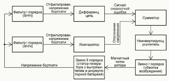

Чтобы обеспечить устойчивость регулятора и правильно выбрать параметры ФНЧ, можно сделать ориентировочные расчёты, составив для этого полную функциональную схему генераторной установки (рис. 2). Затем на её основе составить структурную схему генераторной установки как системы автоматического регулирования (рис. 3). При этом можно использовать сведения, приведённые в [8]. Там в упрощённой популярной форме рассмотрена устойчивость систем автоматического слежения за частотой. Но все рекомендации вполне применимы и к генераторной установке, нужно лишь заменить частоту напряжением в бортсети.
Функциональная схема генераторной установки
Рис. 2. Функциональная схема генераторной установки
Показанные на рис. 2 ФНЧ в рассматриваемом регуляторе образованы элементами R1, C1 и R6, C2. Компаратором служит стабилитрон VD1. Дифференцирующая цепь образована элементами C3 и R7. Сумматор - транзистор VT1.

Схема на рис. 3 для наглядности упрощена, там нет второго ФНЧ, дифференцирующей цепи и сумматора. Согласно ей, генераторная установка содержит два звена первого порядка и одно звено второго порядка, соединённых последовательно. Такой комбинации может быть вполне достаточно для самовозбуждения замкнутой системы, поскольку эти три звена могут сдвинуть фазу сигнала ошибки на 540о (с учётом сдвига фазы на 180о в цепи отрицательной обратной связи).
Одно из звеньев первого порядка - обмотка возбуждения генератора, которая представляет собой последовательное соединение индуктивного и активного сопротивлений. Это самое инерционное звено. Его частота среза - 2,2 Гц. Она рассчитана по измеренным значениям индуктивности обмотки возбуждения (0,32 Гн) и её сопротивления постоянному току (4,5 Ом).
Второе по инерционности - звено второго порядка, образованное индуктивностью статорных обмоток генератора, внутренним сопротивлением аккумуляторной батареи и её ёмкостью. Параметры этого звена рассчитать сложно, так как по своим динамическим характеристикам аккумулятор не эквивалентен конденсатору, а ёмкость автомобильной аккумуляторной батареи, выраженная в фарадах, достигает 1 Ф. Она быстро изменяется в зависимости от протекающего тока, температуры и степени заряженности батареи [7, 9].
В статье [9] рассмотрена работа генератора с коллектором, но все полученные там выводы можно применить и к современным генераторам с трёхфазным выпрямителем генерируемого напряжения. Кроме того, в этой статье в эквивалентную схему генераторной установки не включена ёмкость аккумуляторной батареи. В своих экспериментах авторы упомянутой статьи получили её значение 0,3 Ф, но оно может быть значительно больше.
Вероятно, авторы посчитали, что эта ёмкость зашунтирована низким внутренним сопротивлением батареи и ею можно пренебречь. Однако она настолько велика, что даже при низком внутреннем сопротивлении батареи оказывает влияние на работу генераторной установки (особенно при старой батарее с повышенным внутренним сопротивлением). Именно непостоянство параметров этого звена второго порядка вызывает нестабильность и непредсказуемость самовозбуждения генераторной установки. Оно возникает, когда частота среза звена второго порядка уменьшается и приближается к частоте среза ротора генератора.
Самое малоинерционное звено - ФНЧ R6C2. Его параметры можно регулировать.
Известно, что для устойчивости системы автоматического регулирования без применения корректирующих цепей требуется, чтобы частоты среза входящих в неё звеньев первого порядка должны различаться не менее чем в 5...10 раз. Поэтому частота среза ФНЧ R6C2 должна быть в пять и более раз выше частоты среза обмотки возбуждения генератора (2,2 Гц). На рис. 4 представлена структурная схема генераторной установки как системы автоматического регулирования с учётом корректирующих цепей.

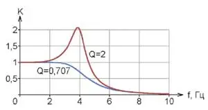

На рис. 5 представлена зависимость от частоты коэффициента передачи замкнутой системы при разной её добротности. Эту зависимость можно снять экспериментально, но обязательно с учётом влияния аккумуляторной батареи. Для этого нужно при работающем генераторе с определённой частотой включать и выключать мощный потребитель электроэнергии, контролируя изменения напряжения в бортсети или выходного тока генератора. При низкой частоте коммутации нагрузки система будет успевать отслеживать изменения тока нагрузки. С увеличением частоты переключений ошибка будет расти.
С увеличением добротности системы на её резонансной частоте (в рассматриваемом случае 4 Гц) в АЧХ появляется пик. Эта частота может быть определена экспериментально. Именно на ней может начаться самовозбуждение. Нужно учитывать, чёткой границы между режимами стабилизации и самовозбуждения нет. Возможны промежуточные режимы с различной амплитудой колебаний.

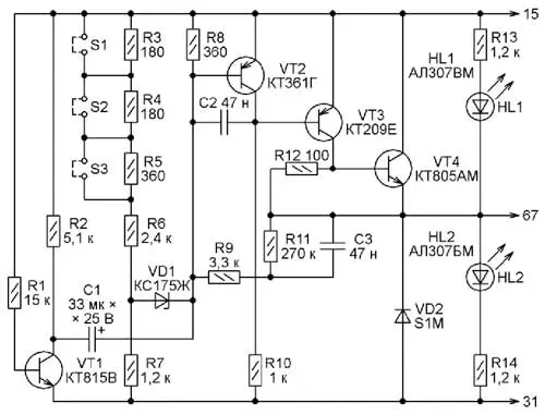

Если нужно получить очень плавное изменение тока нагрузки генератора (и тормозящего момента ротора генератора), можно собрать регулятор напряжения по схеме, изображённой на рис. 6. Здесь при подаче на регулятор напряжения питания открывается транзистор VT1. Конденсаторы C1 и C3 заряжаются коллекторным током транзистора, который зависит от напряжения в бортсети согласно формуле
Iк = (Uбс/R1) · h21э,
где Uбс - напряжение в бортсети автомобиля; h21э - коэффициент передачи тока базы транзистора, включённого по схеме с общим эмиттером. Этот ток распределяется между конденсаторами C1 и C3 пропорционально их ёмкости. После зарядки конденсаторов транзистор VT1 переходит в режим насыщения.
При работе регулятора сопротивление участка коллектор-эмиттер транзистора VT1 служит эквивалентом резистора R1 на рис. 1. Сопротивление одноимённого резистора (см. рис. 6) нужно подобрать таким, чтобы ток коллектора транзистора VT1 не превышал допустимого значения. Добавление в регулятор этого транзистора позволило в несколько раз увеличить ёмкость конденсаторов C1 и C3 без риска повредить транзистор VT2.

Если эта схема покажется слишком сложной, можно построить регулятор напряжения по более простой схеме, показанной на рис. 7. Он отличается тем, что в качестве ФНЧ применён (как и в регуляторе 59.3702-01) интегратор на транзисторе VT2. Чтобы уменьшить вредное влияние конденсатора С2 на время переключения транзисторов, здесь можно увеличить ёмкость ускоряющего конденсатора С3 и уменьшить сопротивление резистора R11.
