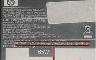

Поэтому в первую очередь необходимо ознакомиться с техническими параметрами "родного" сетевого блока питания, чтобы понимать какой ток и напряжение подаётся в ноутбук.
В качестве примера.
Технические параметры сетевого блока питания
Рис. 1. Технические параметры сетевого блока питания
Здесь значится напряжение 18,5 В, сила тока – 3,5А.

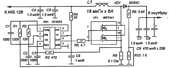

Проверенная временем схема выглядит следующим образом.
Схема устройства
Рис. 4. Схема устройства

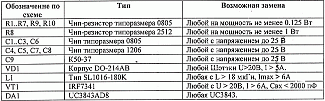

Все номиналы обозначены на схеме. Если использовать элементы SMD, то можно добиться сверхкомпактных размеров.
Таблица

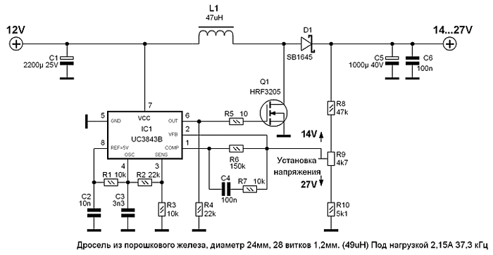

При сборке с обозначенными номиналами выходное напряжение будет 16,5В, сила тока – не более 4А.
Чтобы изменить выходное напряжение, нужно подобрать номинал резистора R9.
Или сделать его переменным, как на схеме ниже.

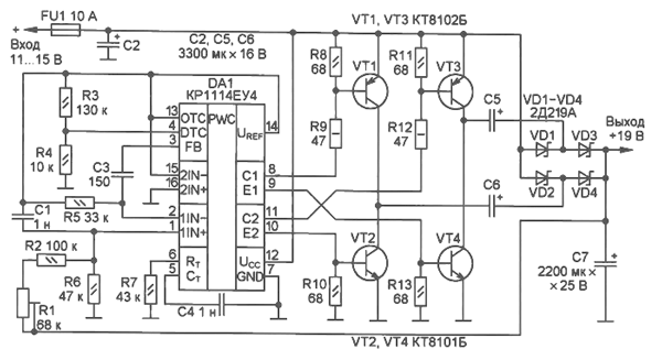

В обоих схемах выше есть существенный недостаток - большую часть корпуса занимает катушка индуктивности. Дело не столько в её габаритах, сколько в процедуре намотки. Не у всех есть желание, время и возможность это сделать.
Чтобы уменьшить габариты БП и исключить намотку катушки, можно собрать его по следующей схеме.
Бездроссельный вариант схемы
Рис. 7. Бездроссельный вариант схемы
В основе этого БП лежит двухтактный инвертор (постоянный ток преобразуется в импульсы на частоте 25 кГц) и удвоитель напряжения.
Ток нагрузки может достигать 4,7А.
Транзисторы VT1-VT4 требуют теплоотвода. Сопротивление R1 – подстроечный резистор, с его помощью можно изменить выходное напряжение от 18 до 20 В.
