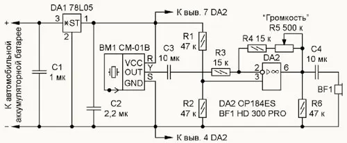

Схема электронного стетоскопа
Рис. Схема электронного стетоскопа
На рисунке изображена схема электронного стетоскопа. В основе устройства применён контактный микрофон СМ-01В (https://www.farnell.com/ datasheets/2305668.pdf). Применение этого микрофона делает конструкцию стетоскопа предельно простой. В микрофоне СМ-01В используется чувствительная, но прочная пьезоплёнка PVDF в сочетании с малошумящим электронным усилителем для обеспечения приёма звука или вибрации. Конструкция сводит к минимуму внешний акустический шум, обеспечивая высокую чувствительность к вибрации, воздействующей на центральную резиновую прокладку. Такой микрофон применяется в стетоскопах, в приборах для обнаружения звуков тела, в качестве датчиков вибрации и удара и как контактный микрофон общего назначения.
Выходной сигнал микрофонного датчика В1У11 усиливает инвертирующий усилитель DA2, он поступает на высококачественные головные телефоны ВF1 с сопротивлением катушки 64 Ом. Громкость в головных телефонах регулируют переменным резистором R5, коэффициент усиления усилителя изменяется от 2 до 35 раз. Питание прибора производится от автомобильной аккумуляторной батареи. Линейный стабилизатор DA1 понижает напряжение аккумуляторной батареи до 5 В.
В приборе применяются керамические конденсаторы. Резисторы - с допуском по номиналу 5 %. Прибор налаживания не требует.
